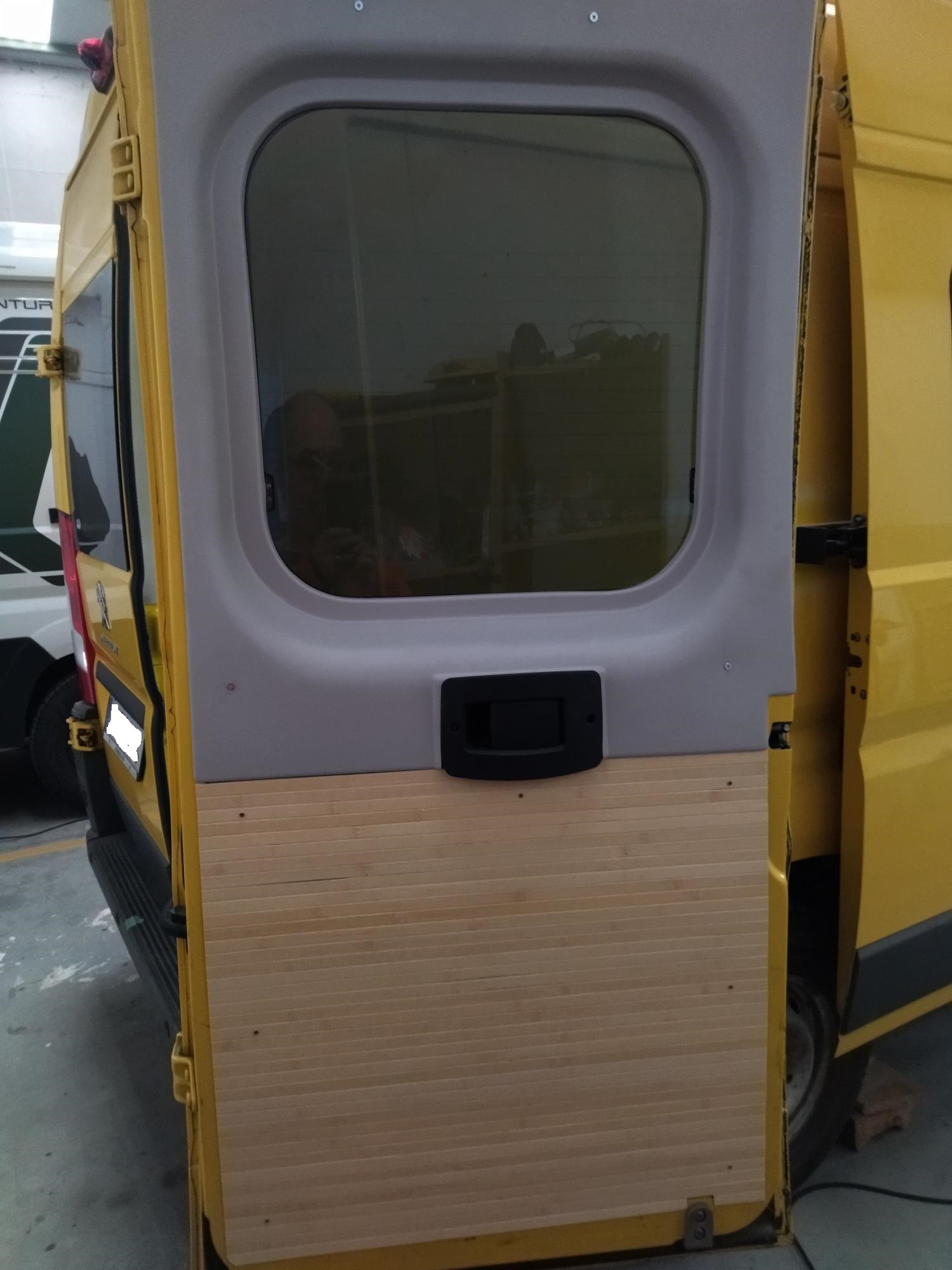

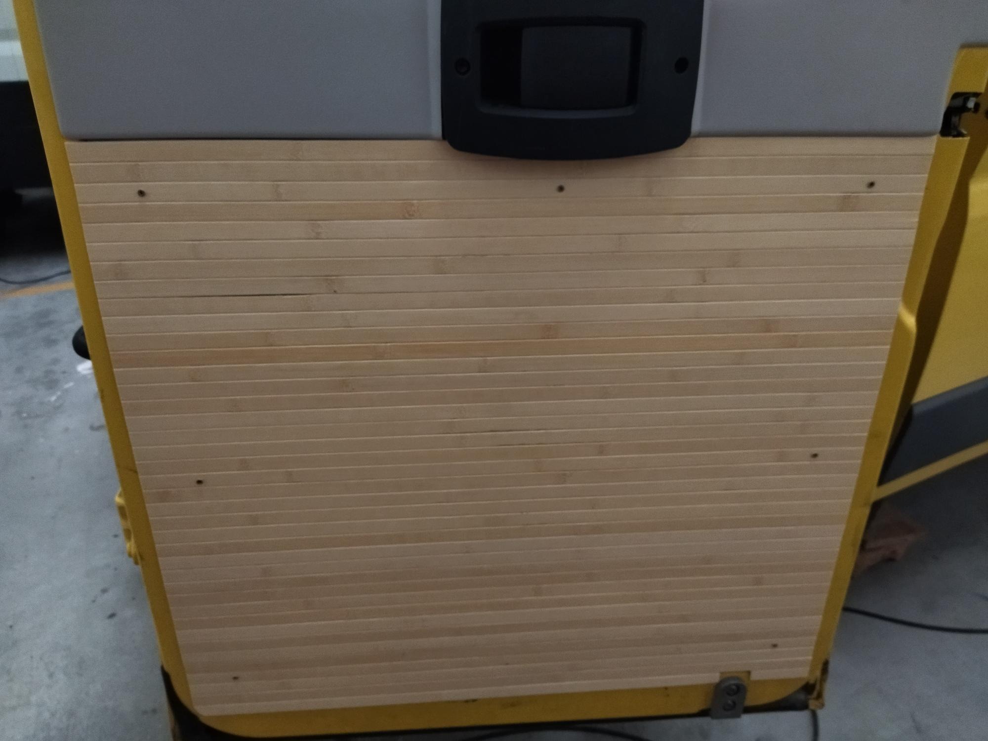

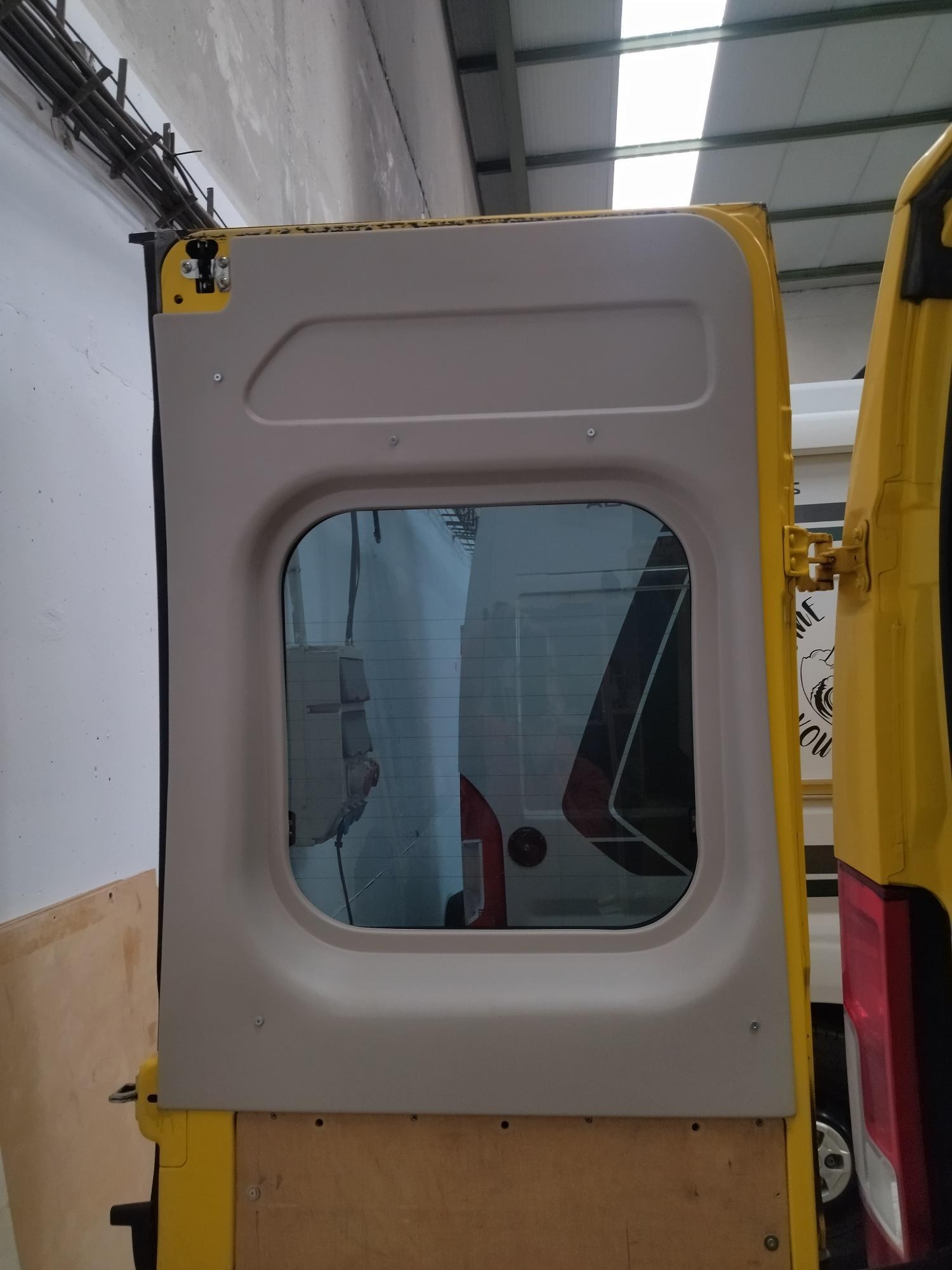

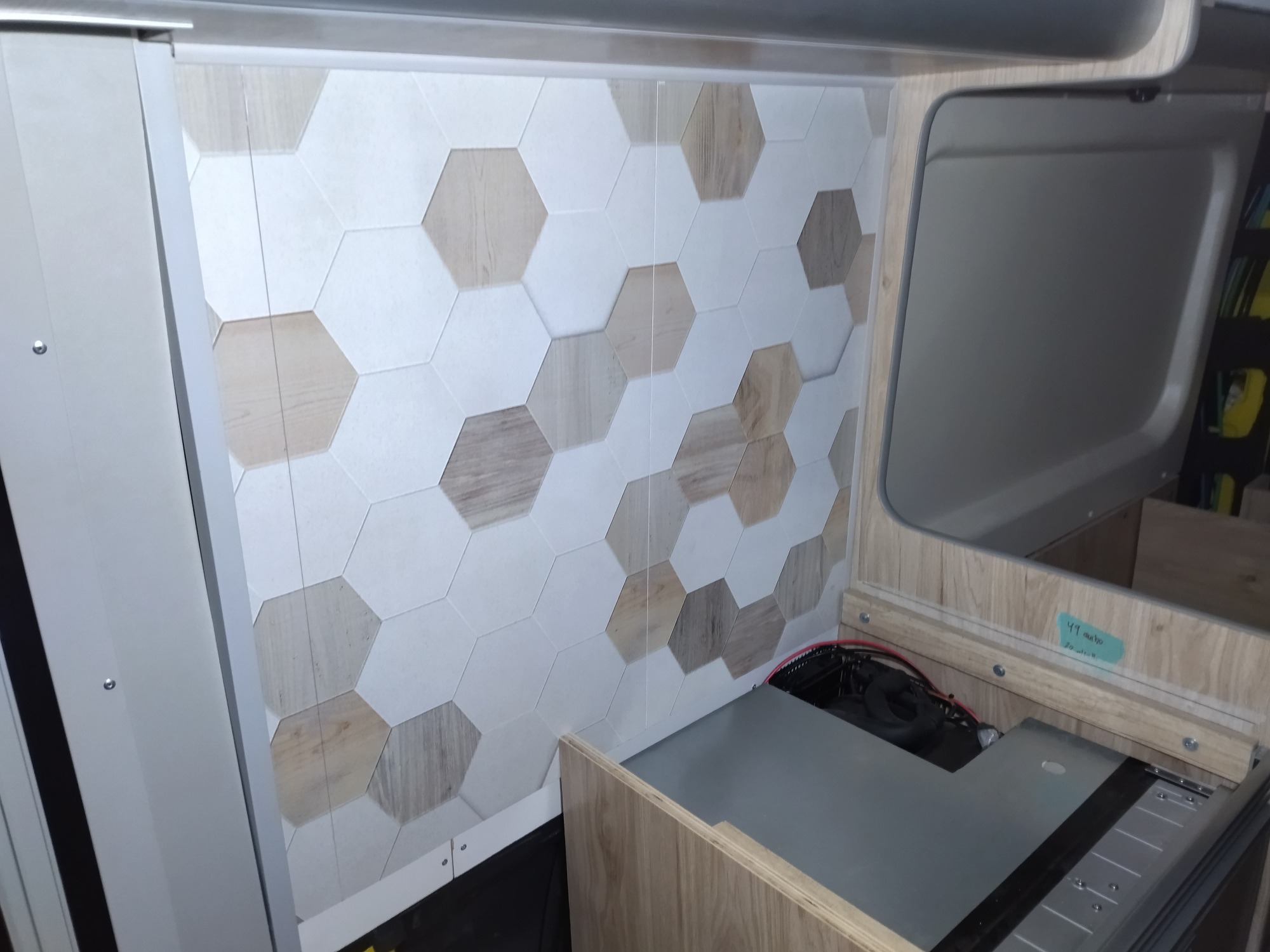

El sábado colocamos los paneles de las puertas traseras.
Al final estuve pensando mucho cómo rematar las curvas de las ventanas originales y no conseguí encontrar ninguna opción fácil para hacerlas, así que decidí que me salía más rentable comprar los paneles de ABS. Esta vez los compré en Starcamper, y aunque son un pelín más oscuros que los de los laterales del dormitorio, quedan muy bien integrados. El encaje es perfecto incluso con los conectores de la luneta térmica. He usado varios agujeros que tienen la puertas para colocar remaches roscados M5. Falta colocar los embellecedores a los tornillos para que no canten tanto.
El panelado de la parte inferior lo he solucionado usando unas alfombras de bambú compradas en un bazar chino. También usaré el mismo sistema para la puerta corredera y los fondos de los armarios. Es una solución que he visto en Instagram y me encantó por su sencillez.
Con retales que habían sobrado del baño, he aprovechado para panelar el frente de la cocina.

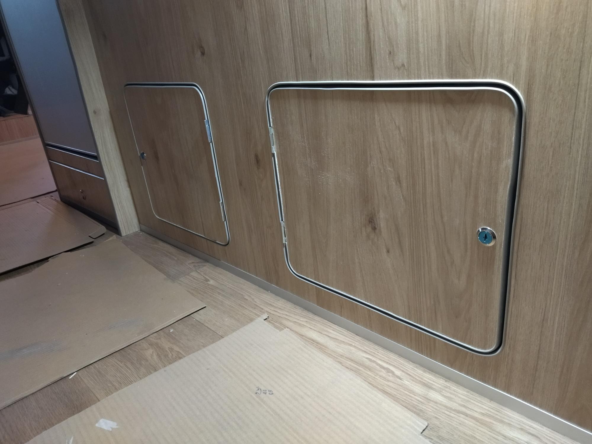

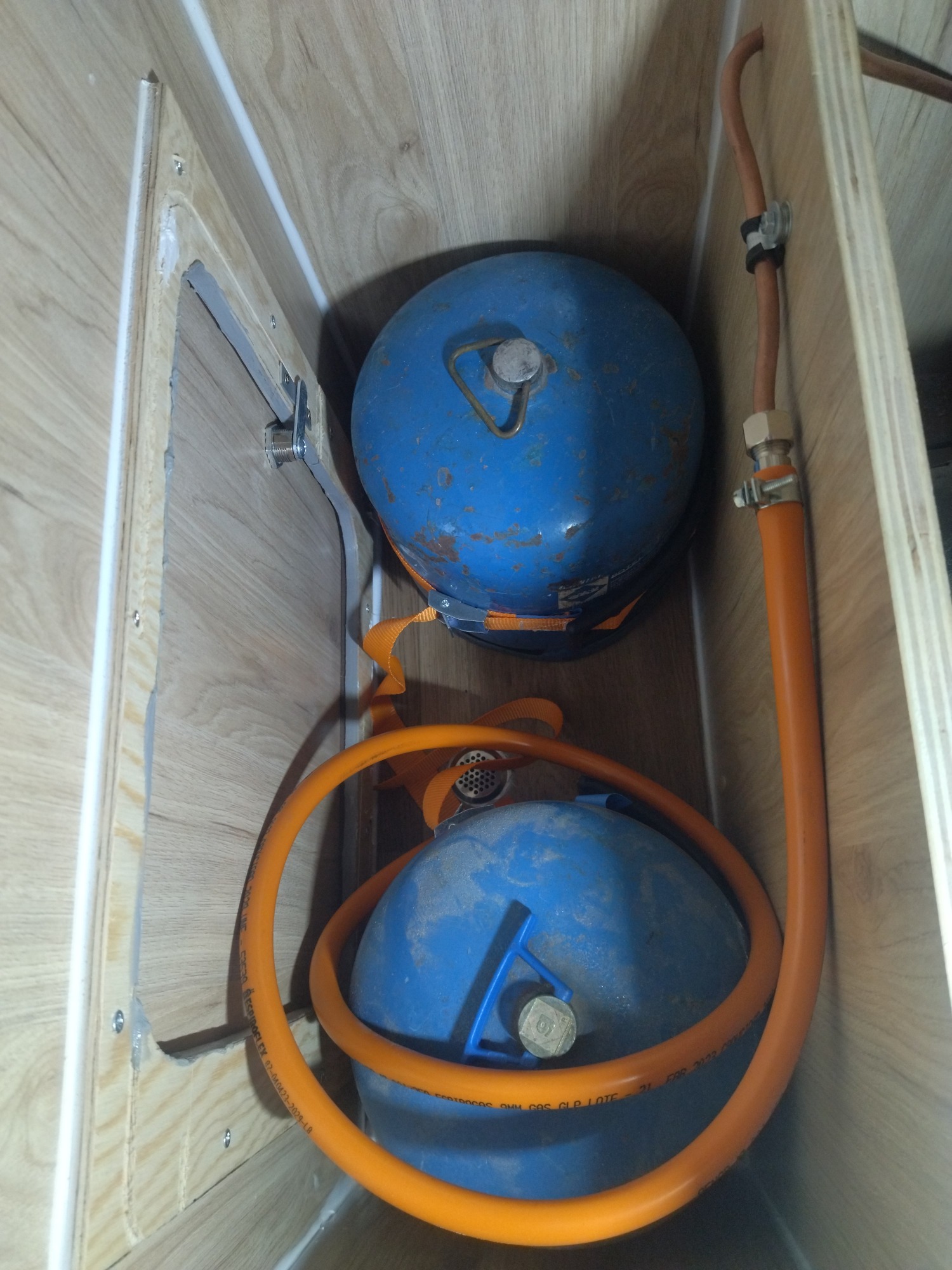

He acabado de colocar las puertas del armario de la batería y del armario del gas. He optado por poner cerraduras de cilindro en ambos sitios porque los cierres que estoy usando para los armarios tienen mucho "culo" detrás y centrados me pegaban con la batería y con una de las botellas. Con las cerraduras de cilindro, he minimizado al máximo lo que salen por detrás y el ajuste es muchísimo más sencillo. Ambas cerraduras se abren con la misma llave, para no volvernos locos.

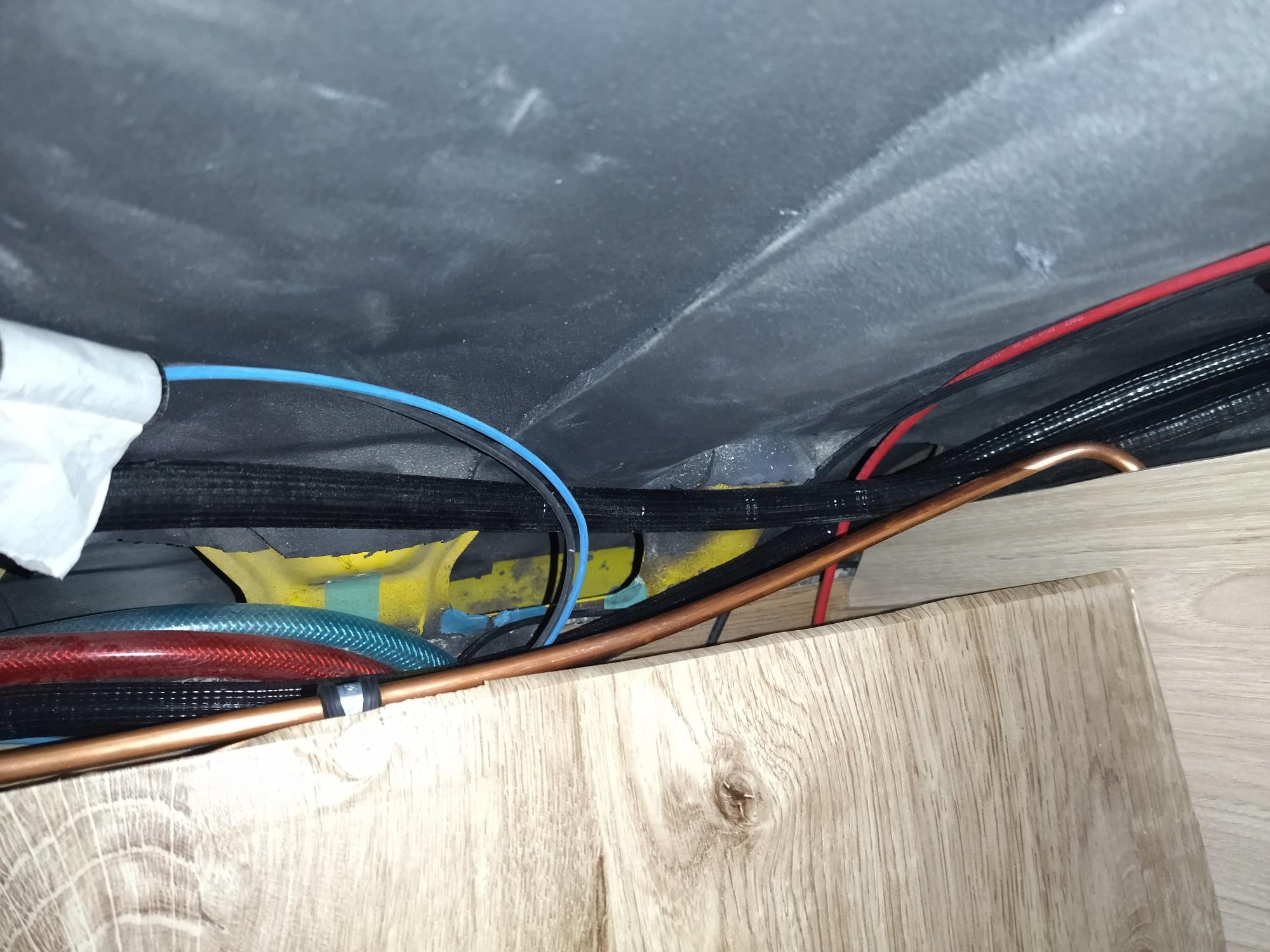

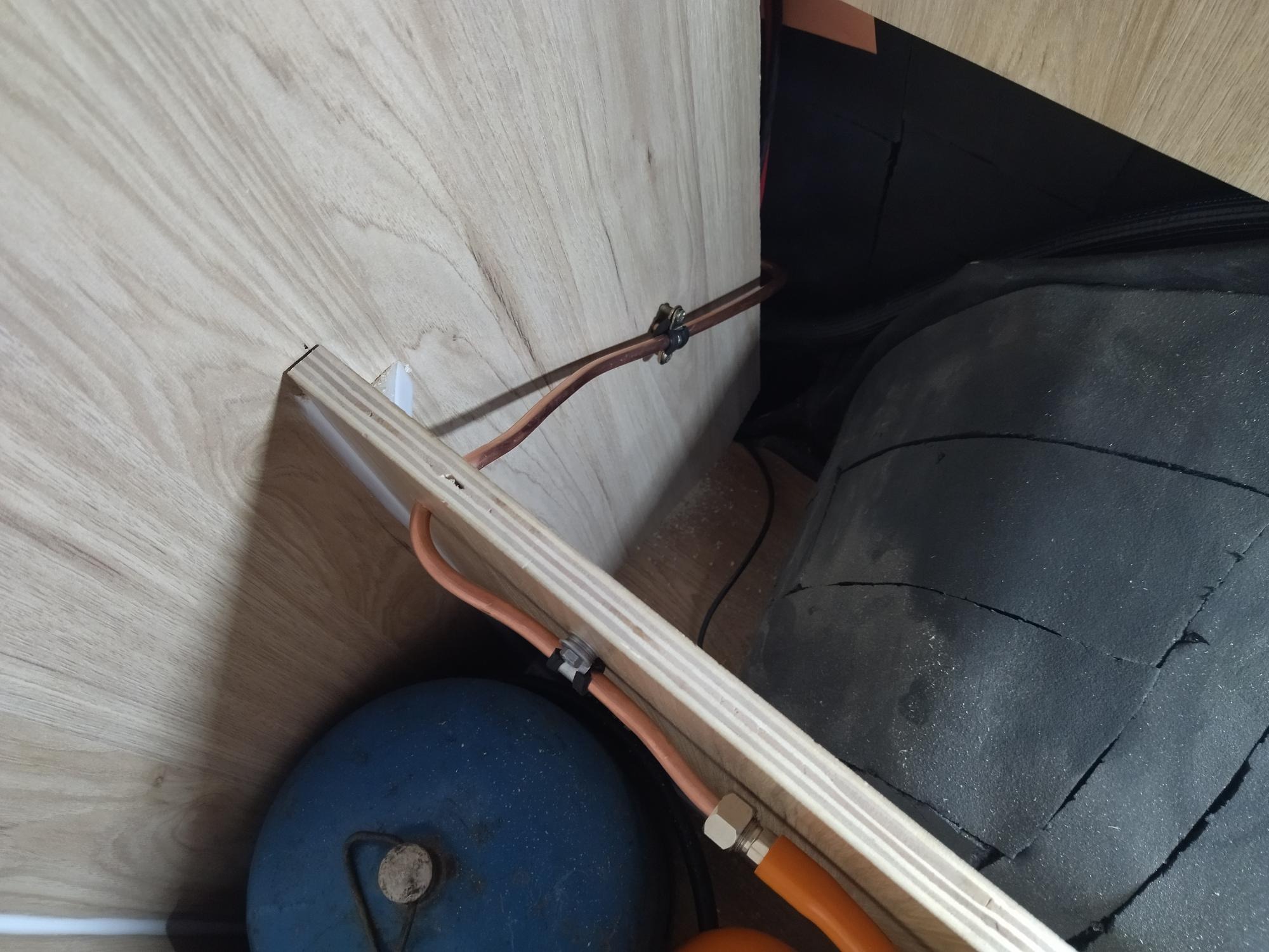

En cuanto a la instalación de gas, ya he metido el tubo de cobre de 8mm desde el armario del gas, hasta la zona donde irá el mueble de cocina. Me falta colocar el regulador para las botellas. Ya cuando conecte la cocina y compruebe que no hay ninguna fuga, cierro y sello el armario por la parte superior.

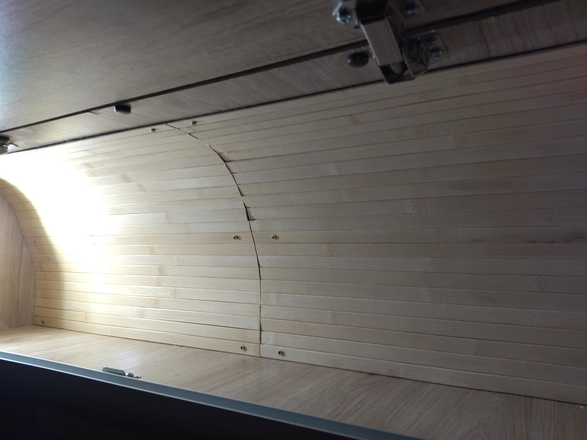

Continuando con la idea del panelado inferior de las puertas traseras, estoy panelando el interior de los armarios. Como no me entra todo de una vez por la puerta de los armarios, he tenido que hacerlo en dos partes. La junta la taparé de alguna manera, que aún estoy barajando.

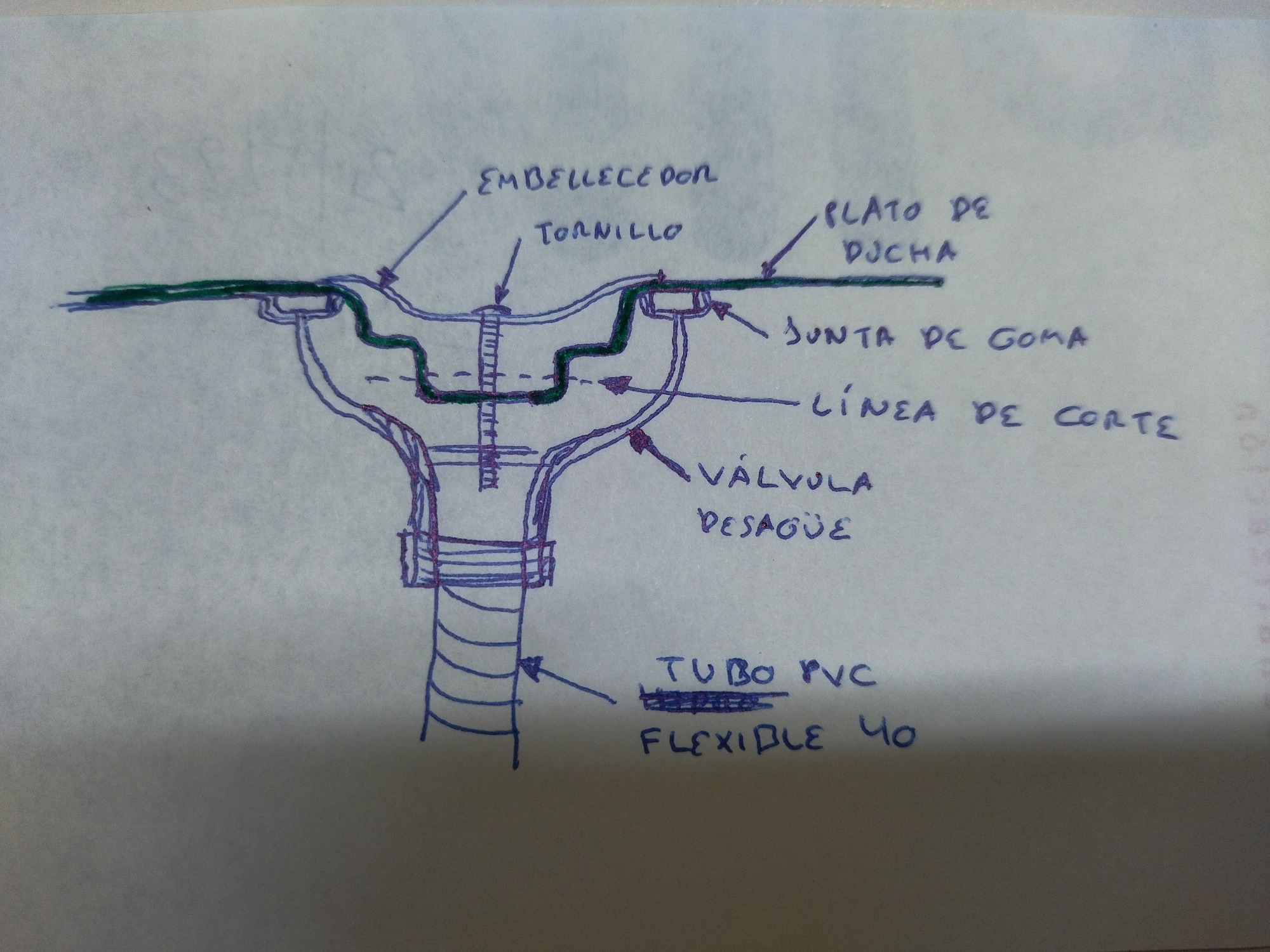

Nosotros estamos liados con la ducha y no tenemos puy claro que desagüe poner, no queremos problemas de que no trague lo suficiente, etc.  Que desagüe es el que has colocado, que diam. tiene?
Un saludo!
Phoenixtoledo
Cita de: kato_74 en Diciembre 11, 2023, 12:05:03 pmHola!
Un saludo!
Buenas kato.
Si no me equivoco, es de diámetro 40. Yo en su momento también pensé que quería que sacase el agua del plato de ducha lo más rápido posible para evitar sustos.
https://www.obramat.es/valvula-lavabo-bide-o-1-1-2-10529680.html
kato_74
Y tuviste que modificar algo del plato de ducha para colocarlo? Hacer el agujero mas grande o algo?
Un saludo y gracias por la info!
Phoenixtoledo
Cita de: kato_74 en Diciembre 11, 2023, 13:44:00 pmY tuviste que modificar algo del plato de ducha para colocarlo? Hacer el agujero mas grande o algo?

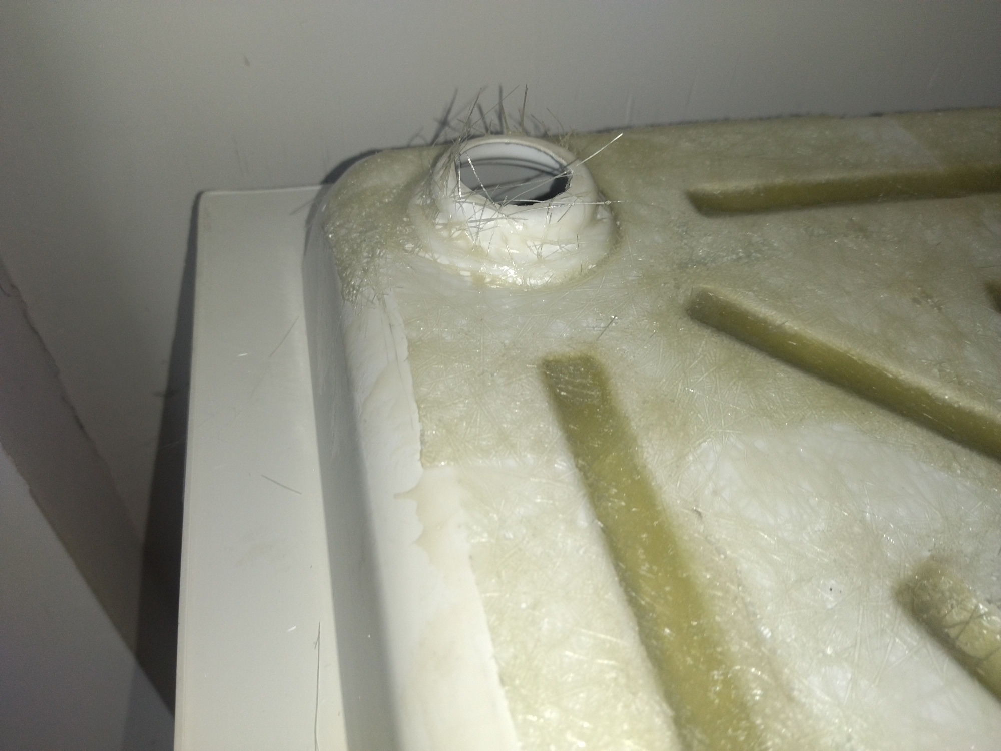

Te pongo un dibujo cutre a ver si lo puedes ver bien. En principio queda perfecto porque la goma de la válvula ajusta en plano. El corte del agujero lo puedes hacer a la altura que quieras, pero yo lo hice donde te marco para que quedase bien dentro de la válvula.
Usar esta válvula me gustó mucho mas que la que compré específica, que era super pequeña y ajustaba muy mal.
kato_74
Muchas gracias por la info, luego revisaré nuestro plato que creo que es algo diferente porque viene con el agujero hecho.
Phoenixtoledo
Cita de: kato_74 en Diciembre 11, 2023, 17:46:29 pmMuchas gracias por la info, luego revisaré nuestro plato que creo que es algo diferente porque viene con el agujero hecho.
Aquí puedes ver el agujero que le hice yo al mío.

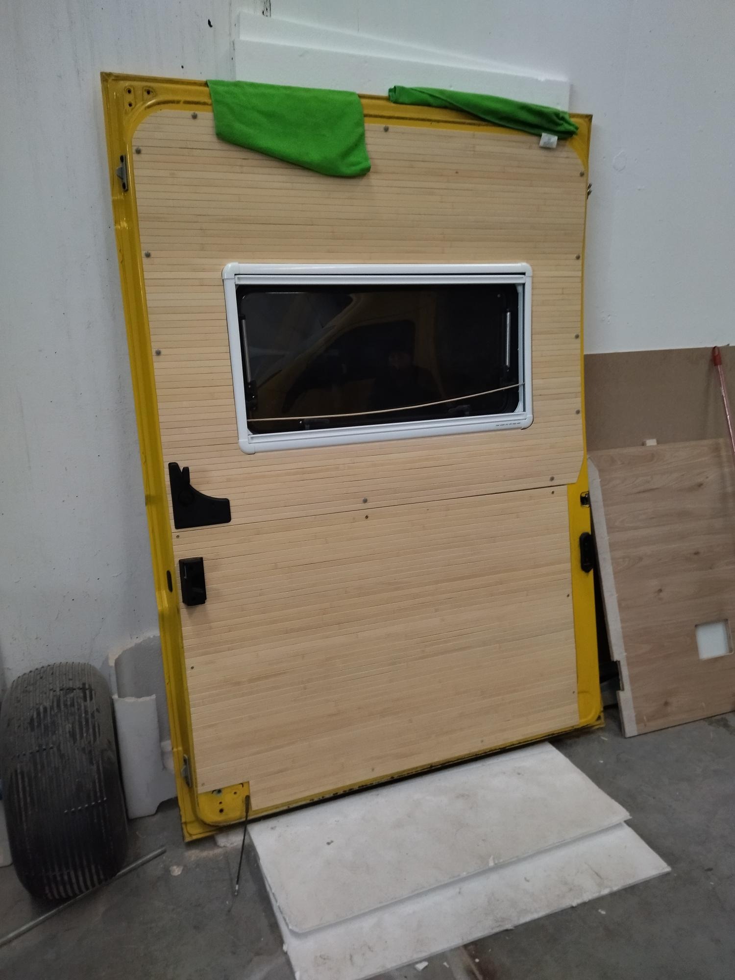

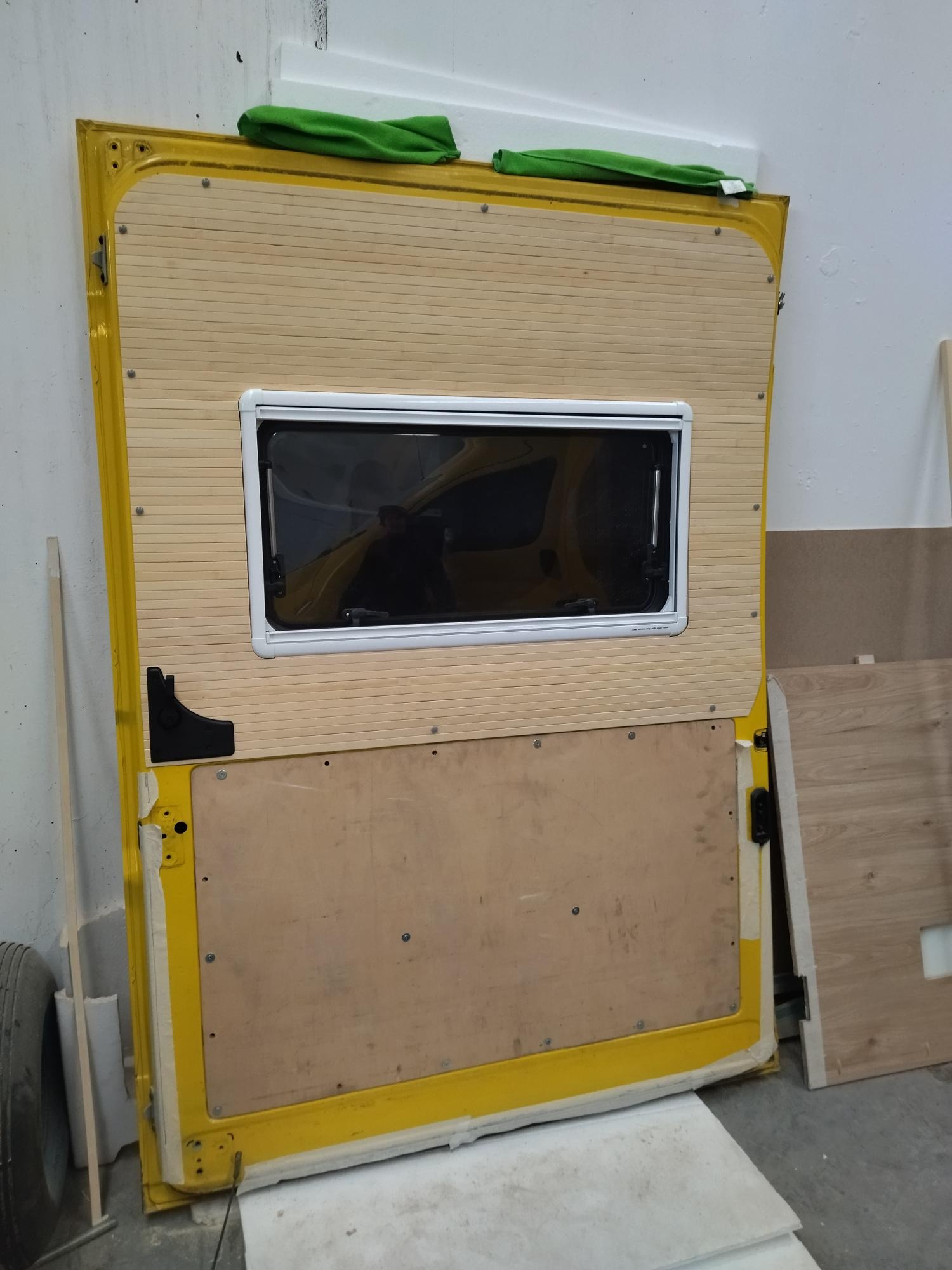

Ahora a volverla a montar!!. Me ha tocado desmontarla porque con la mosquitera Dometic ya instalada no tengo acceso a la zona de la derecha de la puerta.
Alrededor del oscurecedor/mosquitera coloqué unos listones de samba atornillados al marco de madera de la ventana. De 20mm arriba, 35mm abajo y en progresión en los laterales, para que apoye el bambú. La idea inicial era atornillarlo a dichos listones pero finalmente queda con cuerpo y no hace falta. Si notásemos que flanea o algo, tan sólo haría falta un tirafondo arriba y abajo en el centro de la ventana.
En el hueco de arriba tuve que fabricar un panel de contrachapado y colocarlo con tornillos y remaches roscados, como el del hueco de abajo, para que el bambú asentase bien y no quedase en el aire tanta superficie.
Y así queda acabada!!
