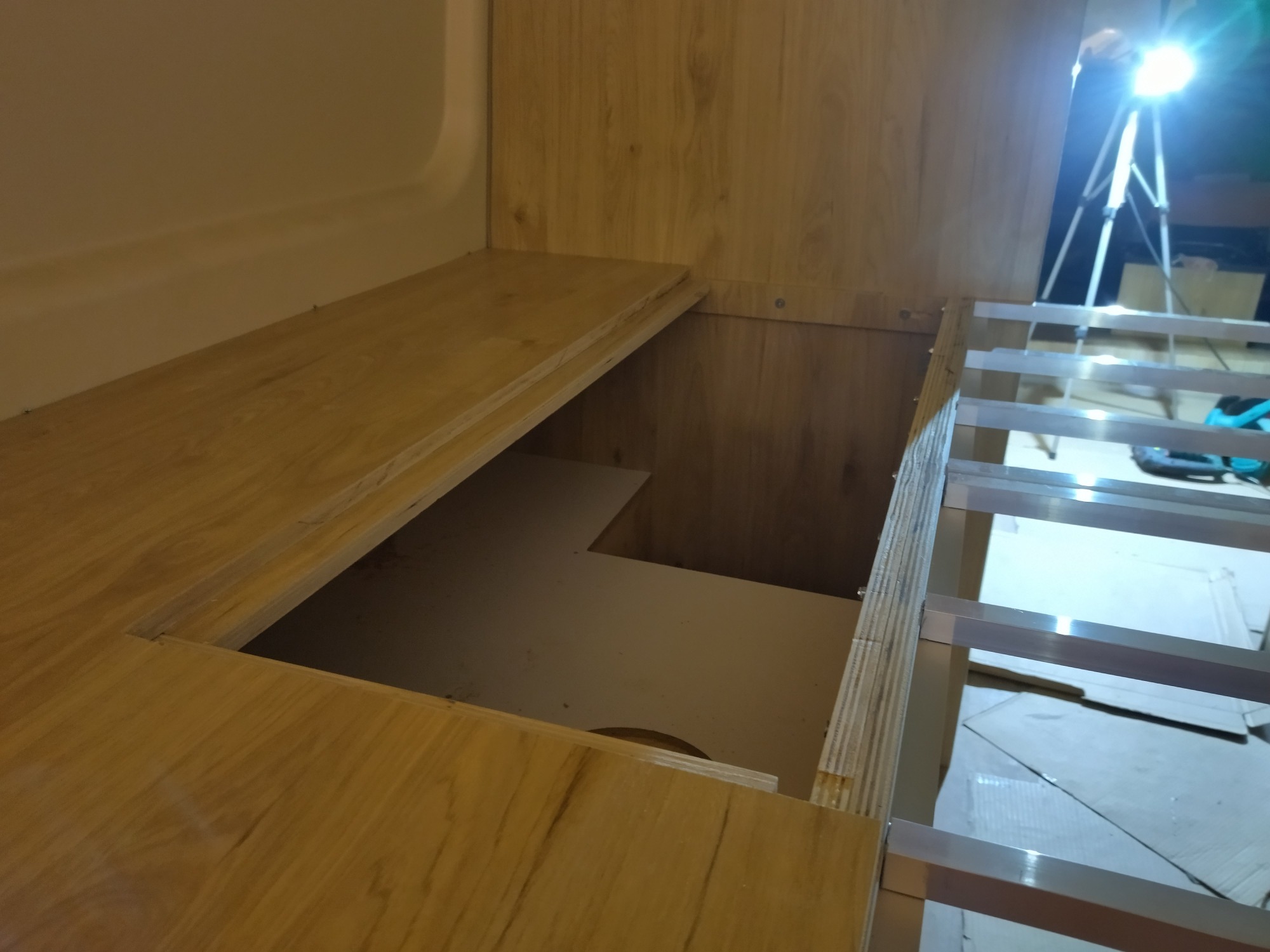

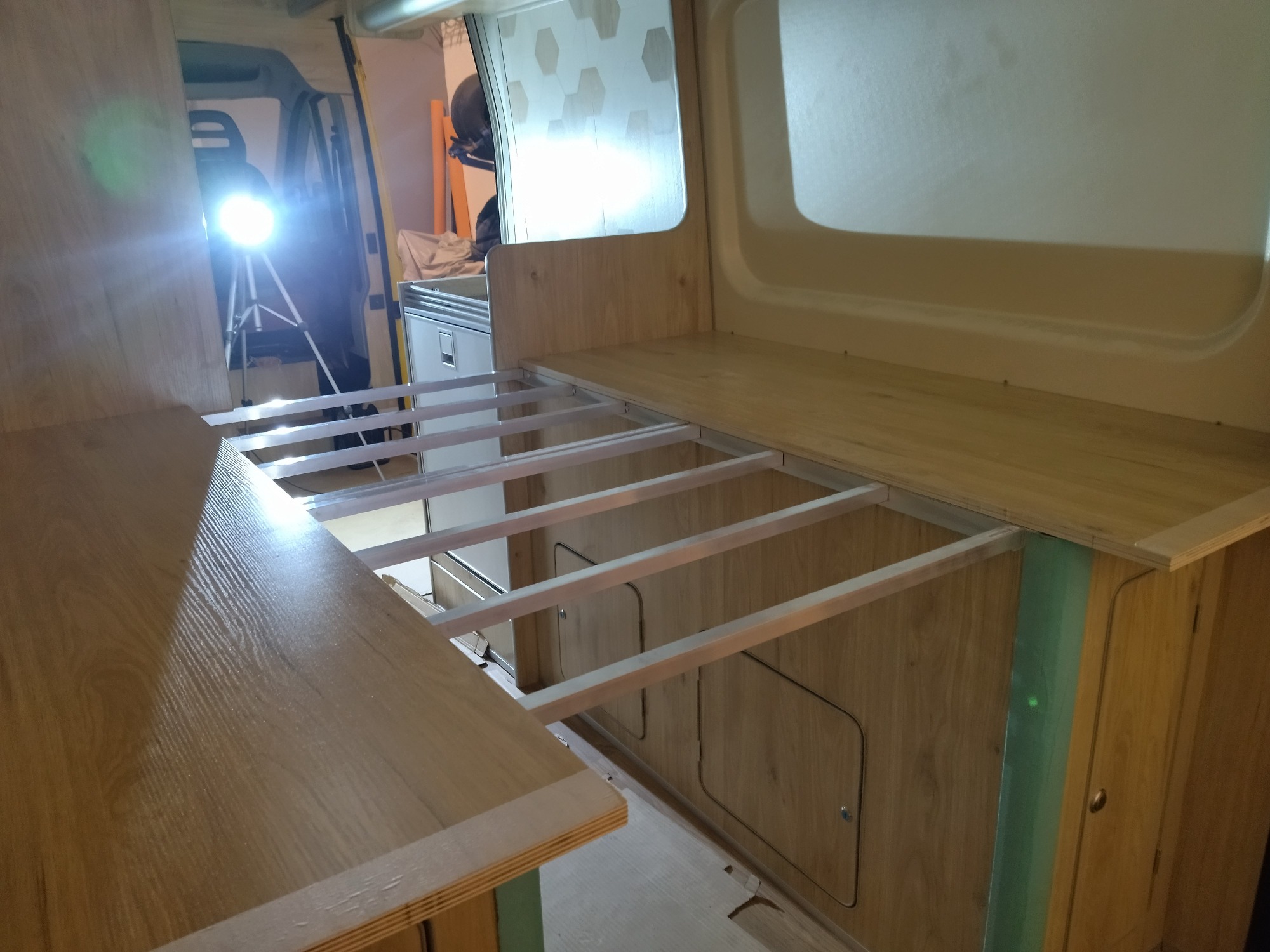

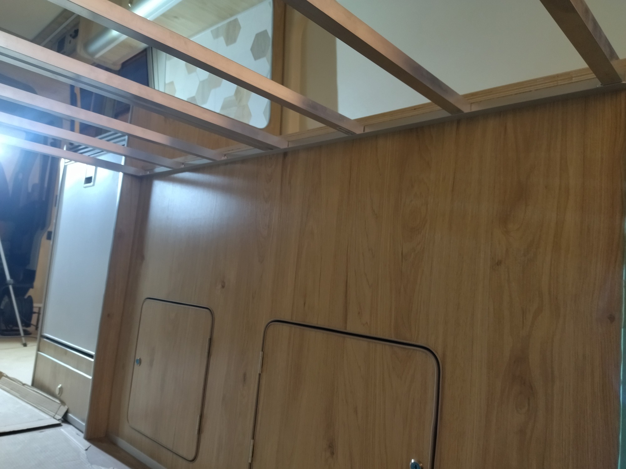

Estructura central presentada. Ángulos de aluminio 20x20, sujetos con 7 tornillos M5 y tuercas autoblocantes. Los travesaños son tubo de aluminio 20x20.
Haciendo apoyo en la parte central de uno de los tubos, flexa un pelín, pero colocando un trozo de madera grande que apoye en varios travesaños, aguanta de PM. Muy contento.
Tambien flexa algo el ángulo de aluminio en las zonas que no hay tornillo, así que al final los travesaños coinciden junto a las cabezas de los tornillos, que ahí perfecto.

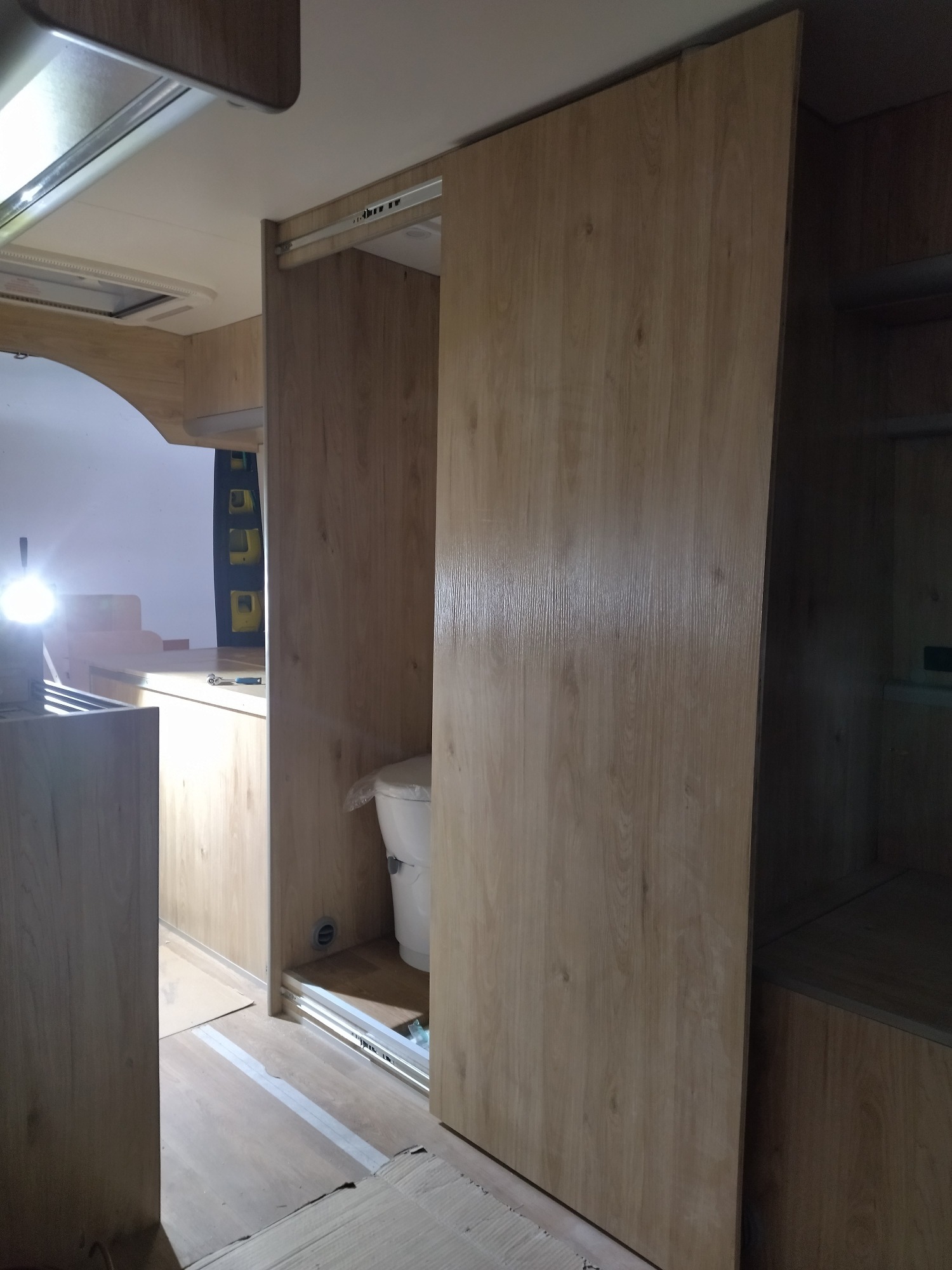

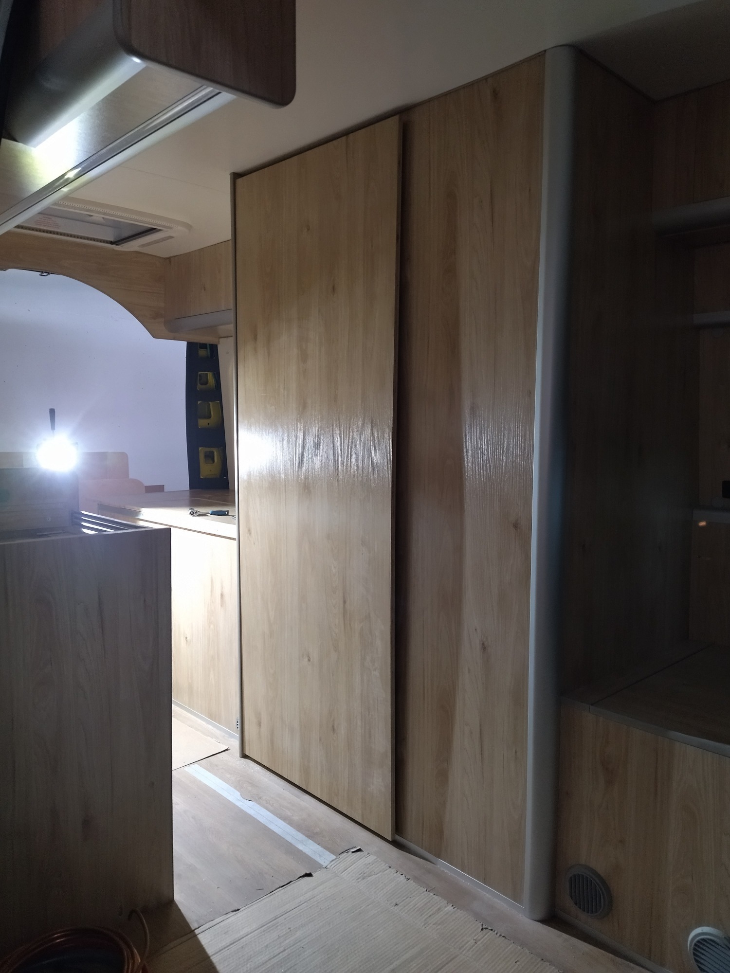

Hoy he colocado la puerta del baño con las guías correderas. Tengo que colocar perfil de aluminio a ambos lados para corregir una ligera curvatura del tablero, y para poder usarlo como tirador.
