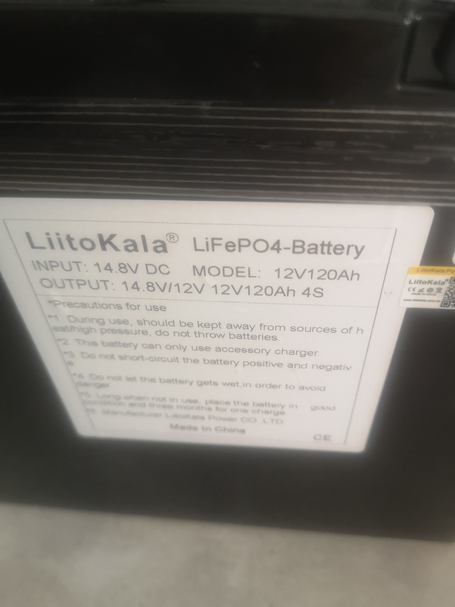

La batería es una lipo de 120 a
Comprada en LITIOKALA de AliExpress.

la propia batería indica que uses solo su cargador especifico
en la furgo con un booster de 18 o 20 A es posible que te aguante, pero los limites de carga y descarga por voltaje están en el filo de la peligrosidad, si le sumamos que no lleva control de temperatura, es bastante incierto
si fuera mía la abriría y le pondría un bms de calidad y configurable y a partir de ahí ya puedes cargar como quieras, la lastima es que venga en un contenedor termosellado que tendrías que romper
