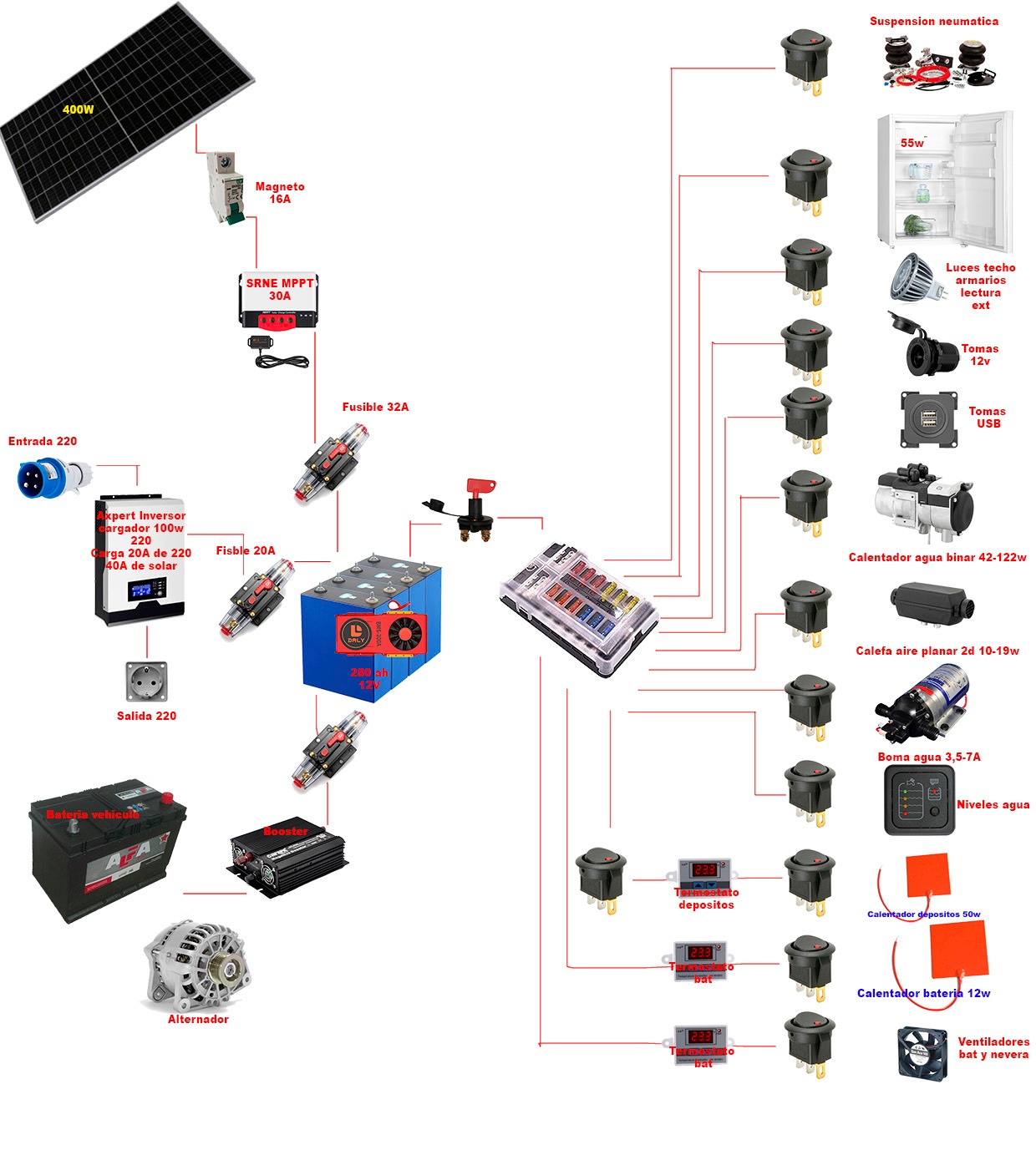

al inversor le tienes que meter un fusible de 150A porque tendrá 1000w y el regulador tienes que comprobar que acepta desconectar la batería, porque el bms te puede desconectar la batería por varios motivos, si el regulador no lo soporta se puede averiar

La idea era este regulador
https://autosolar.es/reguladores-de-carga-mppt/regulador-mppt-100v-30a-con-bluetooth-1224v
No se como se puede comprobar si acepta desconectar la bateria

Cita de: LordWhale en Septiembre 16, 2021, 17:35:31 pmGracias!!
Podías poner una consulta a autosolar sobre esto.

Pues ellos mismos me han dado dos informaciones que, al parecer se contradicen.
Por telefono me han dicho que tanto el srne como el victron cuentan con modo de carga de litio y que las baterías de litio a veces cortan, entonces está contemplado.
En respuesta por email dijeron
Es posible que el BMS realice un corte de suministro por tensión baja de batería, con el fin de protegerla ante una descarga profunda y por lo tanto no deseada ni recomendada.
Ningún regulador ni el SRNE ni el Victron, te permitirá tener conectado el panel al regulador, sin que este esté conectado a batería.
abasel
El último manual de victron si que contempla la posibilidad, el srne no lo sé
Yo he desconectado la batería con victron y no ha pasado nada

Al final arriesgue con el srne tras haber preguntado en varios sitios y decirme que funcionaban igual ambos con litio y con buenos resultados... Esperemos que sea así :)
Aun sigo con dudas de que booster comprar si uno de 30A o uno de 60A tampoco tengo claro si el alternador de mi furgo es de 110 o de 150A
https://es.aliexpress.com/item/1005002247676123.html?spm=a2g0s.8937460.0.0.61252e0eh1xZ75
https://es.aliexpress.com/item/1005001419781371.html?spm=a2g0s.8937460.0.0.290c2e0eNpER7x

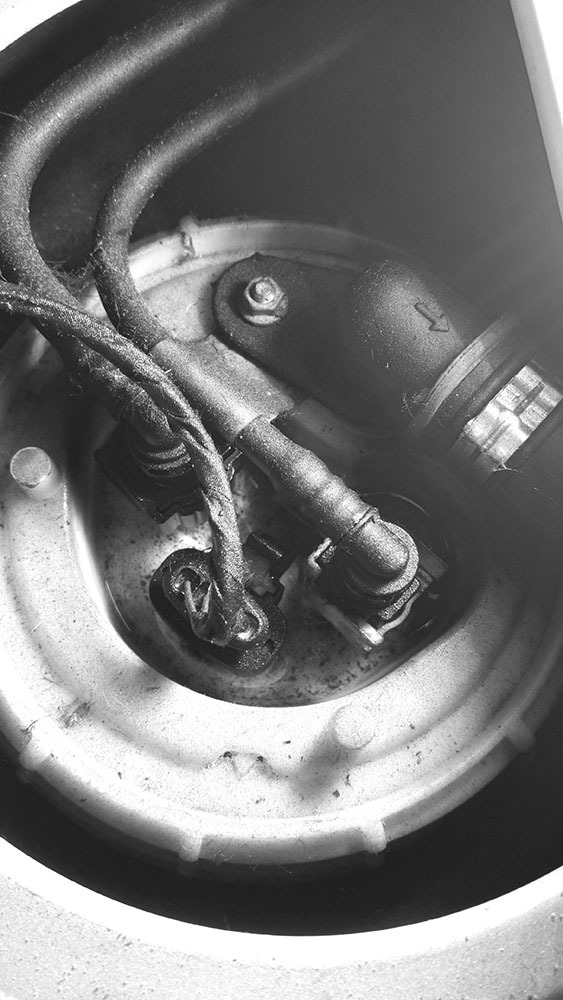

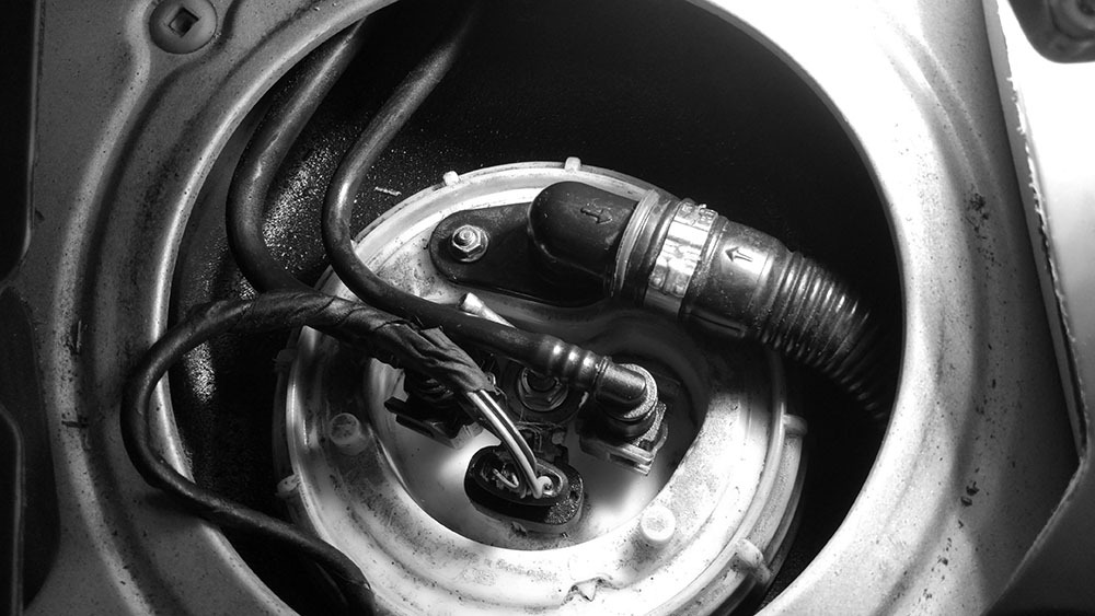

El espadín de la calefacción.

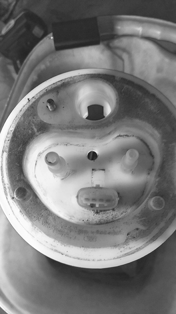

aquí el aforador tal como lo encontré al levantar la tapita negra que solo tiene tres tornillos.

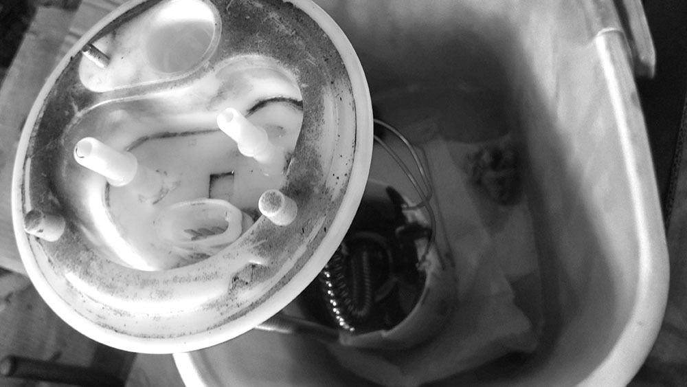

Despues de desconectar todo, toca sacar la rosca que lo sostiene y se extrae el aforador:
Tras ver opciones, gente que lo pone en uno de las protuberancias laterales, otros que lo ponen sobre la pieza negra. decidimos que en el centro del aforador hay espacio suficiente para el espadín y ahi hacemos un agujero
Montamos el espadín y así queda el conjunto ya de nuevo en su posición
