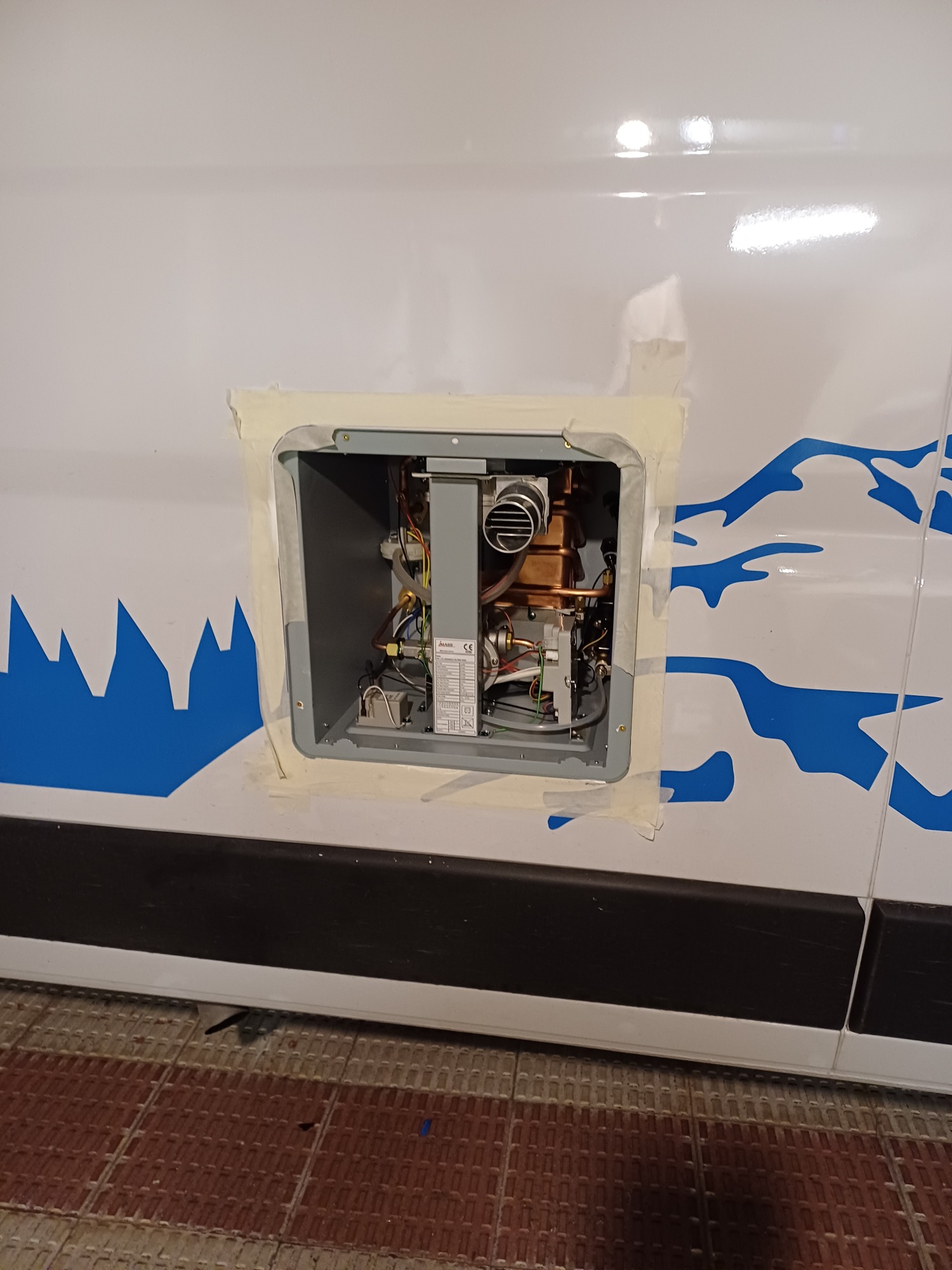

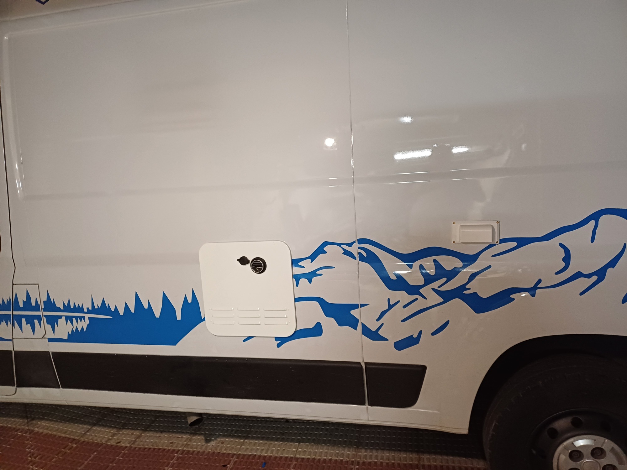

Octubre 03, 2025, 11:56:53 am #24 Ultima modificación: Octubre 03, 2025, 12:08:28 pm por Saltador
Hola! Post simplemente para comentar que no me olvido de acabar este hilo, simplemente no he tenido tiempo.
Instalé el calentador con una chimenea lateral que diseñé para imprimir en 3D. Inicialmente funcionó bien per últimamente el calentador me está dando un error. Creo que puede ser que o bien la entrada o bien la salida de aire de la chimenea que diseñé son demasiado pequeñas. Calculé el área de las circumnferencias del tubo interior de 60mm y el aro resultante de extraer el circulo de 60mm al de 100 y la pieza salía algo demasiado grande, así que la hice aproximándome al máximo para tener medidas raonables y que la puera lateral pudiera abrirse bien sin colisionar. La diseñé para que no necesitase tapa y el agua no entrase con lluvia, sabiendo que en caso de que las aberturas fueran demasiado pequeñas siempre se podían agrandar y añadir una tapa para proteger del agua.
No he tenido tiempo de verificar el problema del todo, así que de momento no os subo el archivo de la chimenea ni fotos. Ahora que se acerca el frío y necesitaré el agua caliente funcionando bien, le dedicaré tiempo y sacaré conclusiones.
Adjunto una imagen para que se entienda el párrafo que acabo de soltar, con suerte.
Saludos!

Saltador
Bueno, pues confirmado lo que era una opción evidente, diseñé la pieza con unas salidas demasiado pequeñas y, aunque el calentador esté a pocos cm de la salida, necesita más área para sacar los gases i entrar aire.
Para verificar que este era el problema fuí realizando nuevos agujeros a la chimenea con el taladro. Al ser de 6mm todos calcularé el área que añadí tanto de entrada como de salida y la sumaré a la pieza nueva.
Generaré una nueva chimenea, la probaré y os contaré.
