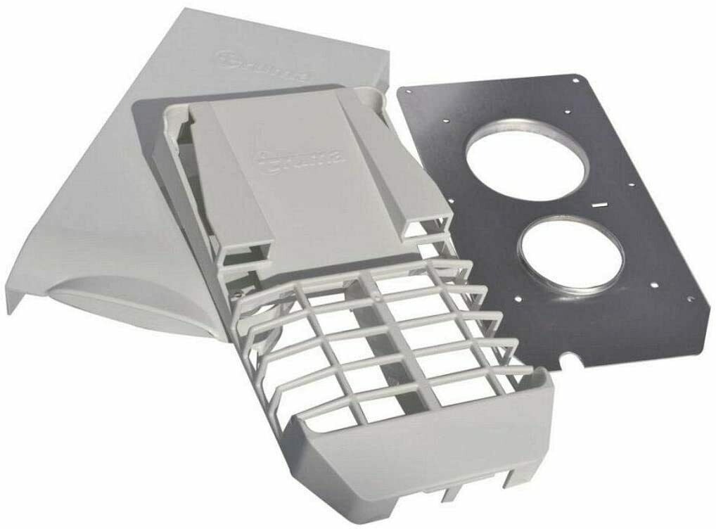

Pintxuki
Buenas, yo he montado ese forcali varias veces con salida lateral usando la salida de gases del truma combi
Lo malo que hay que reducir el 100/60 a 80/53aprox creo recordar y esto puede dar problemas de combustion sobre todo en altura y habria q agrandar la parte de admision de la tapa de plastico, esto solo fue necesario en una.
Phoenixtoledo
Cita de: Pintxuki en Febrero 26, 2022, 10:51:04 amBuenas, yo he montado ese forcali varias veces con salida lateral usando la salida de gases del truma combi
¿Madre mía y no tienes fotos de esa maravilla?. Que somos varios los que andamos detrás de esa instalación ajajajaja
Pintxuki
No tengo fotos lo siento pero lo unico que necesita aparte del propio codo del propio boiler y el conjunto de salida truma, es un reductor de 100 a 80 preferiblemente de galvanizado que no es muy comun pero en tiendas especializadas de calderas y climatizacion puede tener o pedirla

A ver si hay opción de reflotar este tema que me parece super clave! He estado buscando y rebuscando opciones para las salidas laterales de los tubos de una caldera estanca y encuentro poca cosa.
Los que estabais en este hilo acabasteis instalando la salida de gases en el lateral? Mis dudas són las siguientes, a ver si alguien puede ayudarme:
0. Quiero instalar la caldera Forcali FS-12S GLP (para butano)
1. De usar la salida lateral del truma combi, como sugiere @Pintxuki (gracias por este super aporte) me da miedo que no funcione bien o se fuerce en exceso la caldera. Alguien puede comentar sobre esto? La distancia de los tubos es super corta, pues la caldera está pegada a la pared lateral de la furgo por donde saldrán los tubos.
2. Me está siendo imposible encontrar el adaptador de tubo coaxial de 100/60 80/50.
3. Para hacer el coaxial yo mismo, todo bien en usar tubos de aluminio flexibles y meter uno dentro del otro, verdad?
4. Es necesario instalar un elemento que tenga una salida para agua de condensación, o puedo inclinar ligeramente hacia abajo dirección a la salida del lateral para que gotee por allí siempre?
