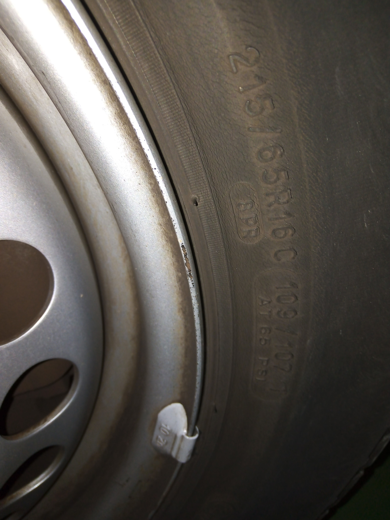

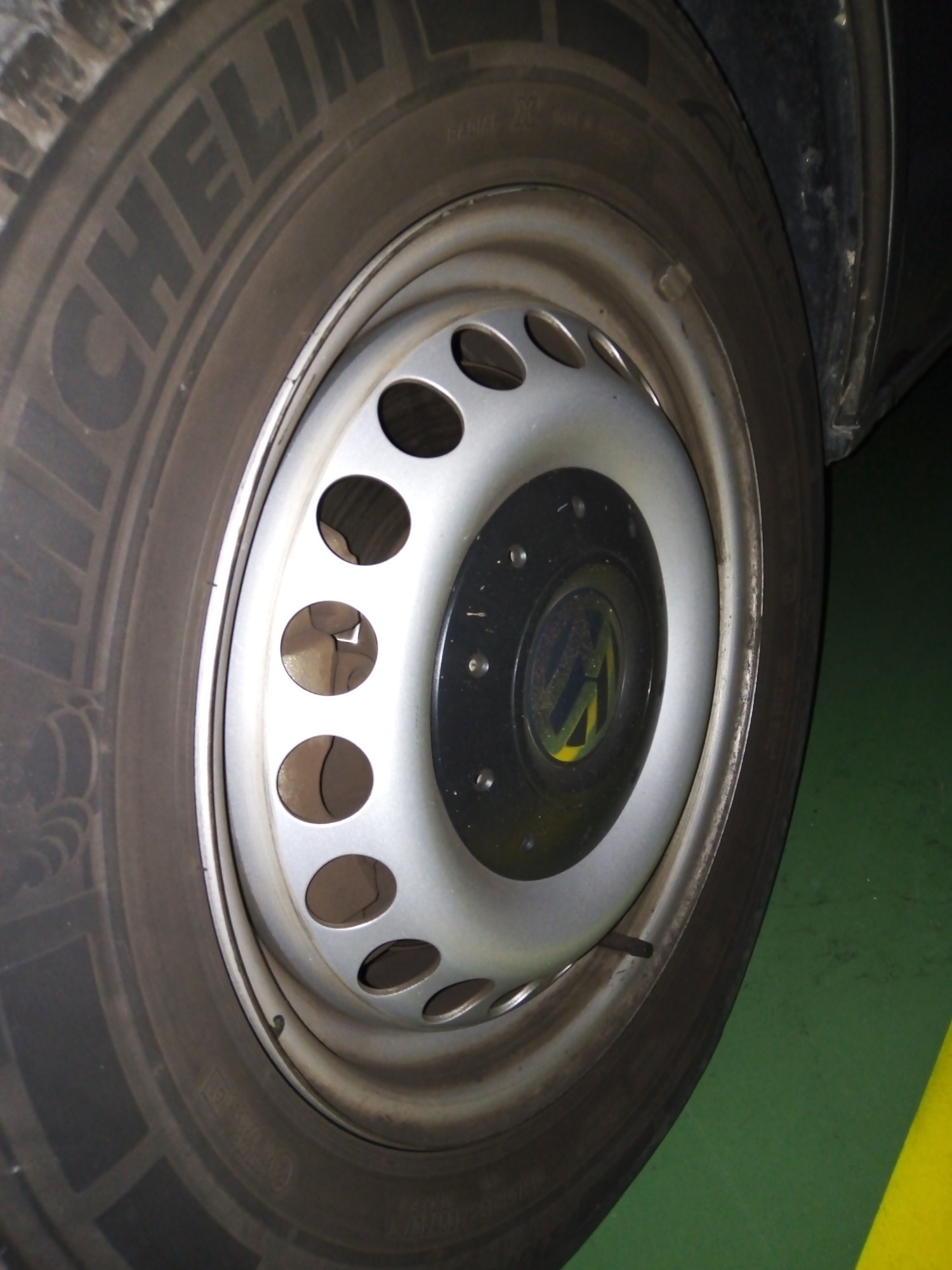

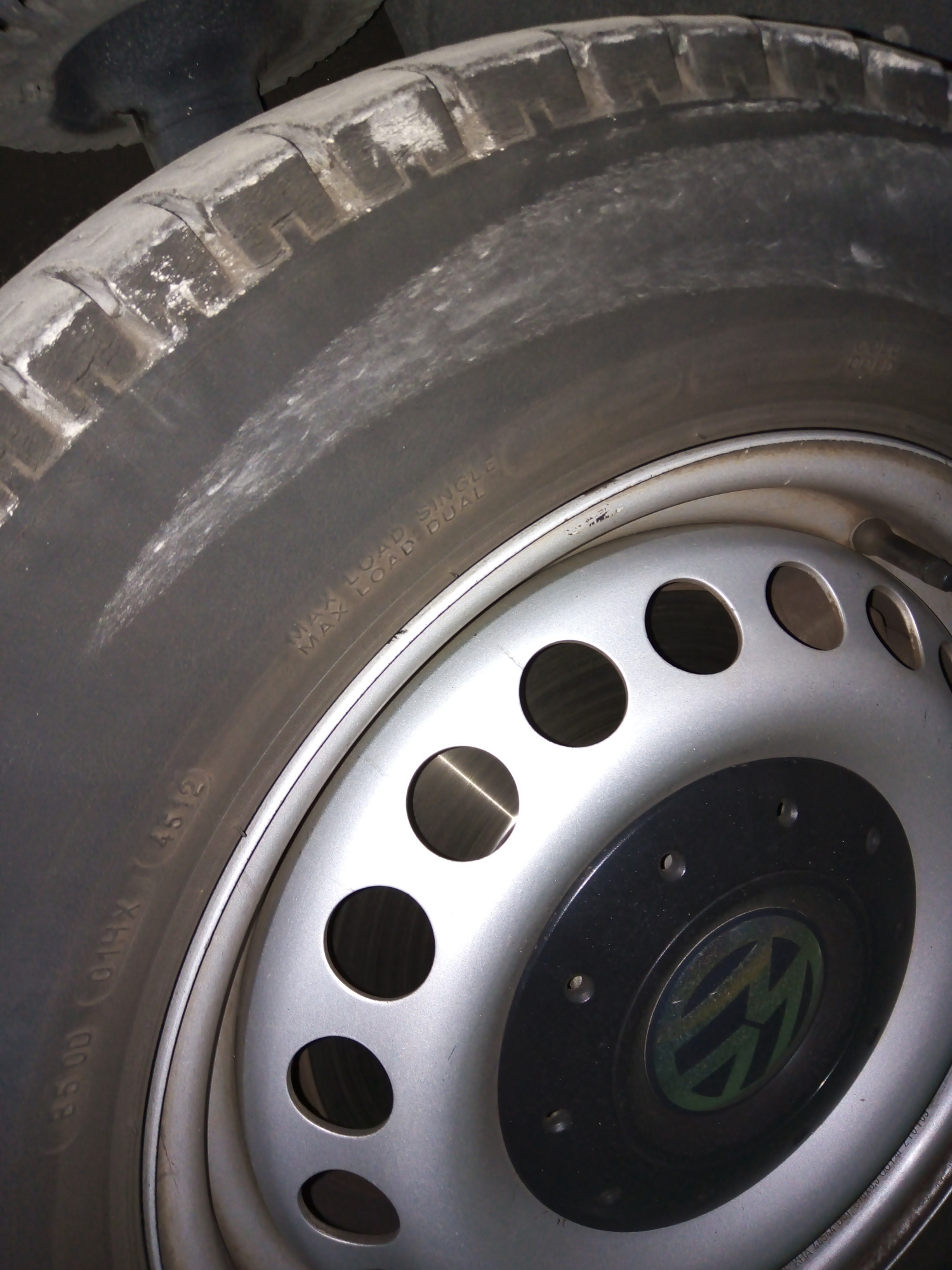

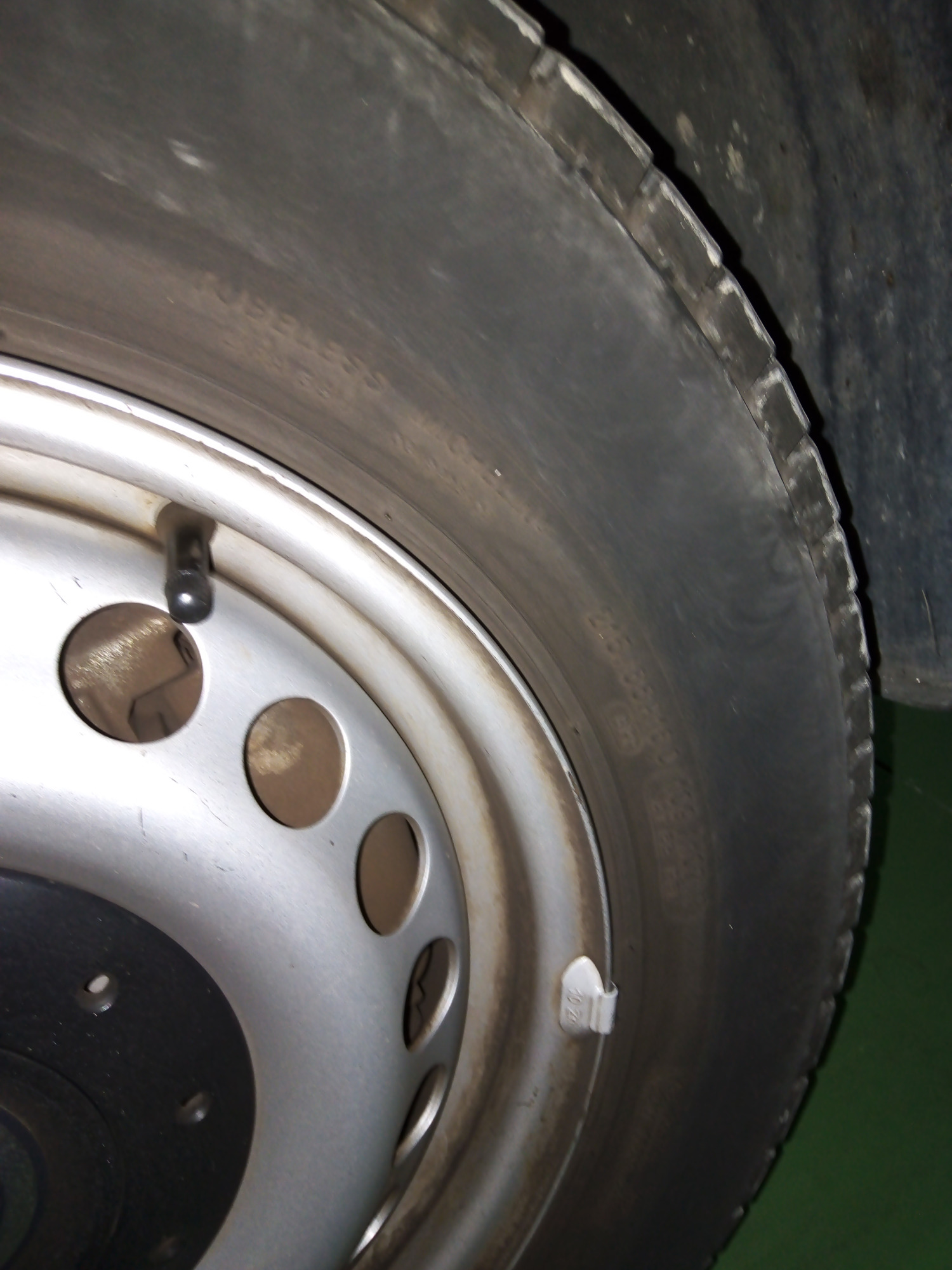

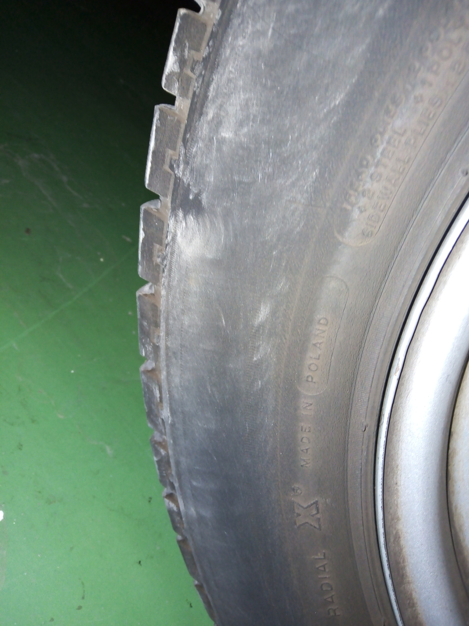

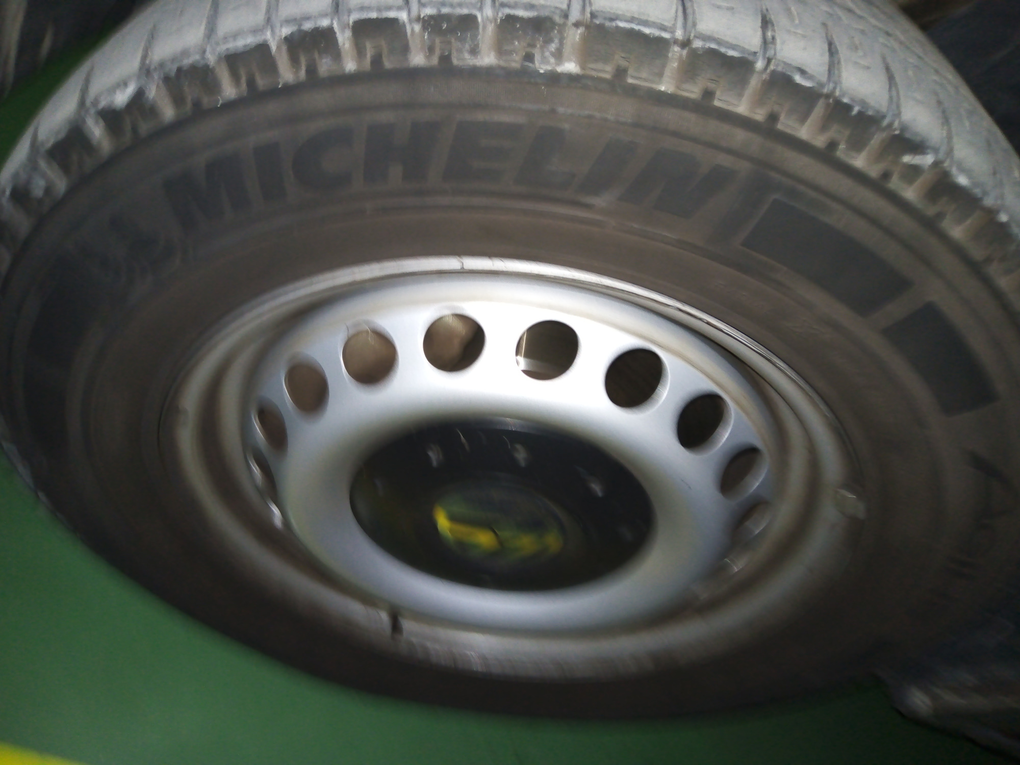

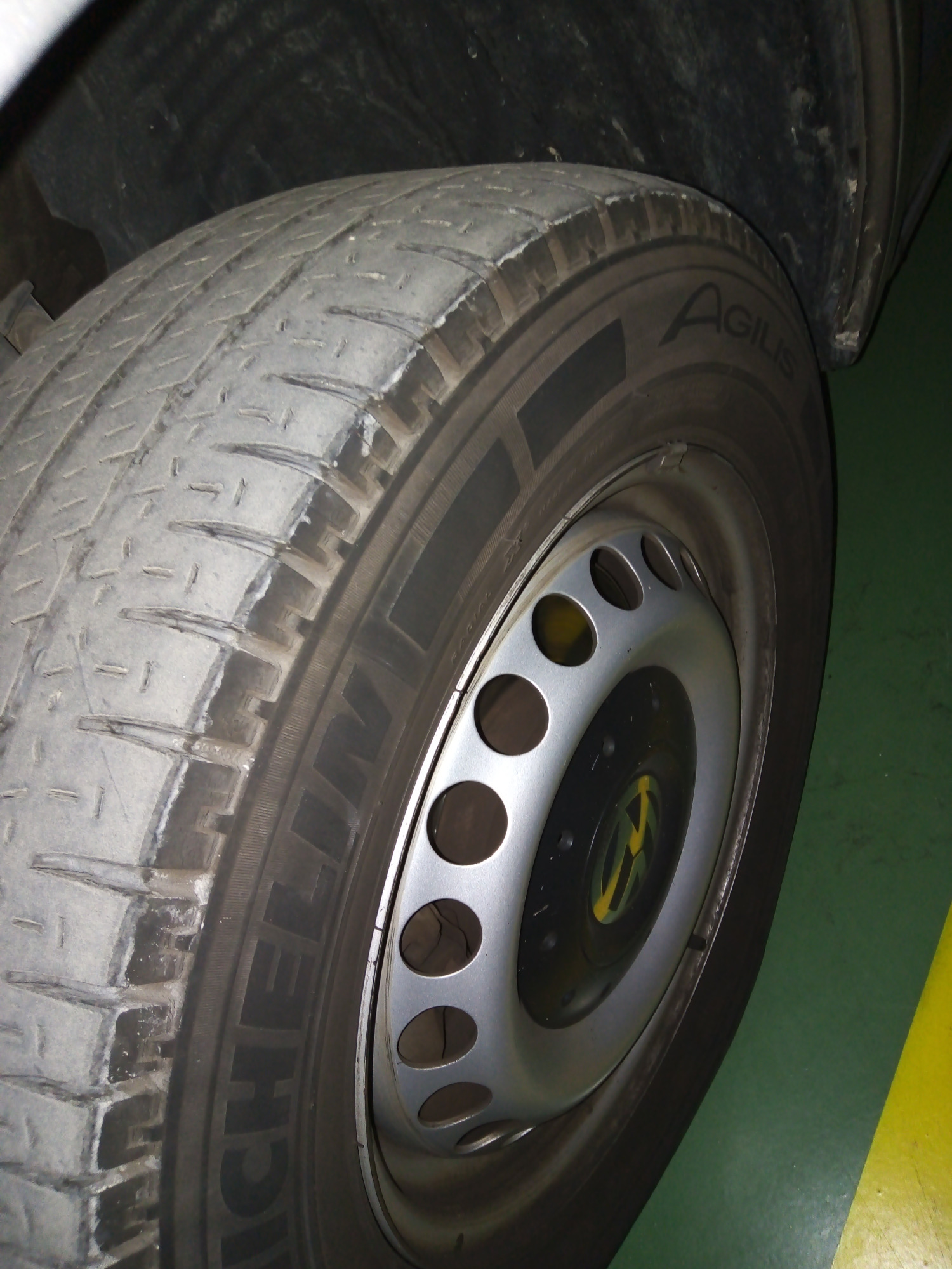

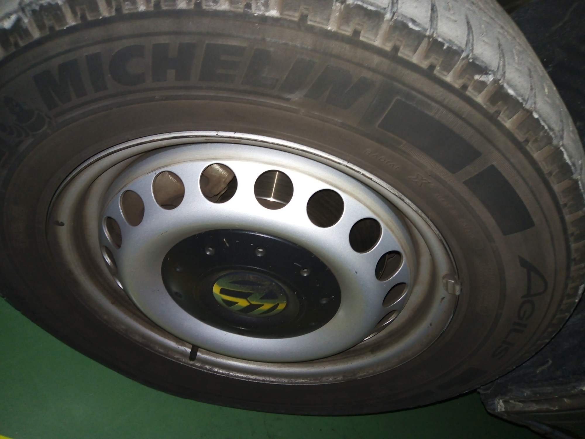

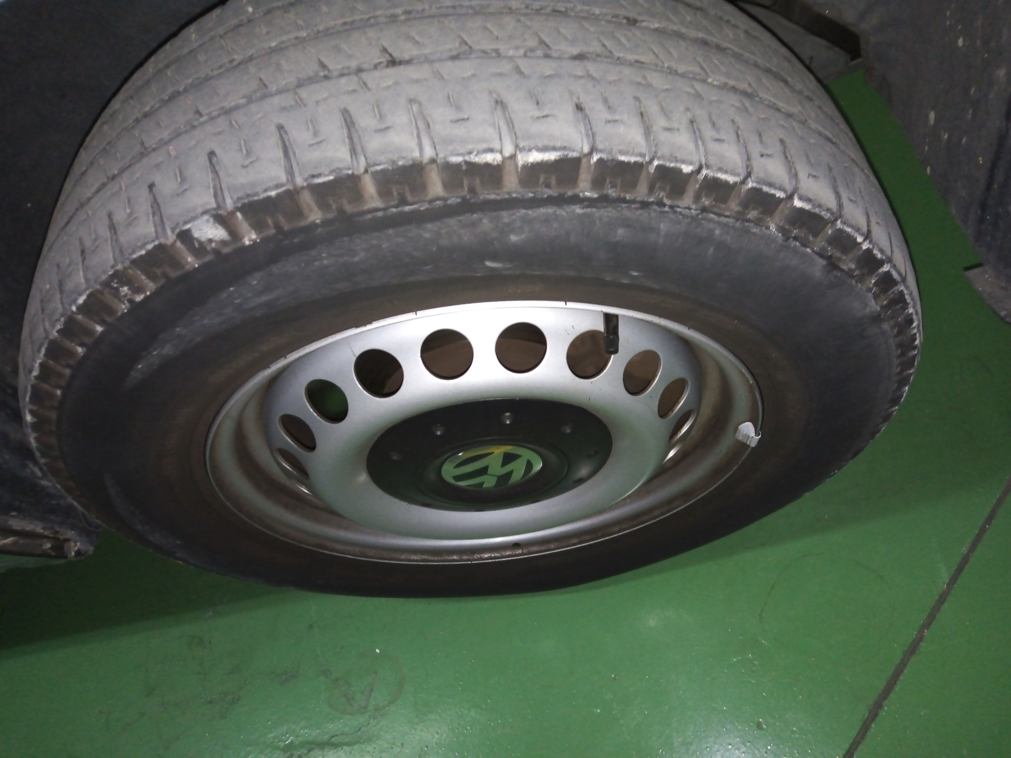

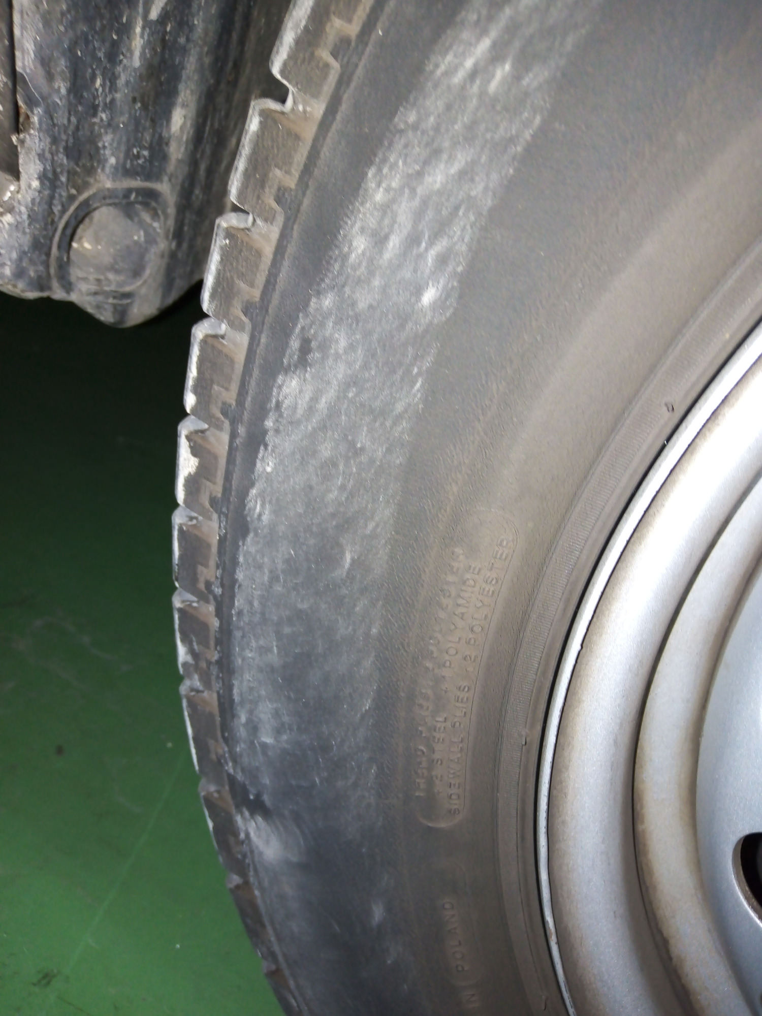

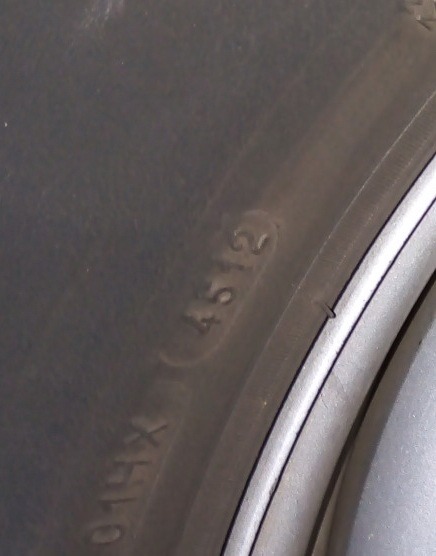

mañoneta
Ronda de foticos:
El feo y el malo
El bueno (cambiados los dos a la vez)
Esto el lo que tengo. ¿?
crisjaca
Cita de: mañoneta en Febrero 09, 2021, 18:29:26 pmRonda de foticos:
El feo y el malo
Buenas, a ver solo con ver como estan de microgrietas ya te digo que estan cristalizadas, además...si no me equivoco, son de la semana 45 del 2012, osea casi 9 años...ya sabes lo que tienes que hacer y rapido, te estas jugando darte una hostia!!!! espero haberte sido de ayuda, un saludo
mañoneta
Las 2 a tomar por ...........
