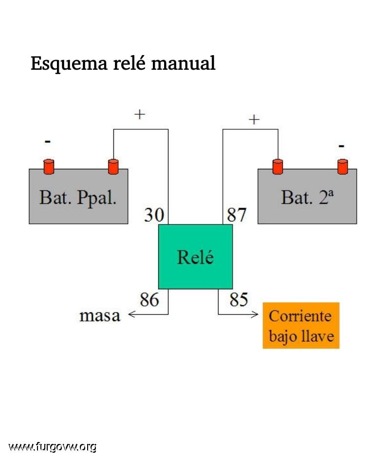

Yo he sacao un cable ,del alternador de una t4 1900... concretamente,el azul....
LLADRONET
en otros eskemas de internet ponen el positivo en el 86.... da igual,se enciende el chivato de las dos maneras

Cita de: LLADRONET en Enero 16, 2021, 20:19:45 pm
Si está conectado según el esquema está ok.
Lo que me ha descolocado es lo que decías que conectabas la señal del alternador a masa .......
¿Hiciste la prueba que te dijo Rhunas de medir con un tester en los cables que alimentan la bobina del relé con motor arrancado ? (85-86)
Para descartar que fuese el relé, yo probaría a alimentar 85 y 86 directamente desde positivo y negativo de cualquier batería para comprobar si el relé funciona bien.
Rhunas
A mí se me ocurre que si lo que te da problemas es el cable azul del alternador hagas prueba de desconectarlo y alimentar el relé con un positivo bajo llave, y si así va bien excitarlo con un segundo relé con retardo a la conexión o poner directamente un relé de carga automático.
Siempre y cuando si uniendo las baterías motor y habitaculo no tienes problemas, no vaya a ser que el alternador no tenga chicha suficiente.

La Norma DIN 72552 sobre designación de bornes dice:
30 Entrada directa desde polo positivo de la batería.
85 Salida, accionamiento (final del bobinado, polo negativo o masa).
86 Comienzo del bobinado.
87 Contacto de relé en contactos de apertura y conmutación, entrada.

Cita de: JmGarciaM en Enero 17, 2021, 11:34:56 amLa Norma DIN 72552 sobre designación de bornes dice:
Hola JM.
segun esto,el eskema ke puse estaria mal.
el 86 va a masa y el 85 al alternador.
Y esa foto la he sacao de otras tantas de internet... pero es igual,le doy la vuelta y se enciende el chivato...
Gracias.
JmGarciaM
Cita de: LLADRONET en Enero 17, 2021, 15:17:51 pm.../...
El cable al alternador es lo mismo que a "bajo llave/contacto". Esta bien.
¿Has medido con un polímetro masa (86) y alternador (85) y has visto que hay voltios sostenidos mientras el motor esta en marcha?

Cita de: JmGarciaM en Enero 17, 2021, 20:37:04 pmEl cable al alternador es lo mismo que a "bajo llave/contacto". Esta bien.
Hola JM.
kieres decir conectar el relé y medir?
me da miedo cargarme el alternador y lo tengo kitado...
Mañana mediré a ver ke tensión sale del cable,por si sirve de algo....
