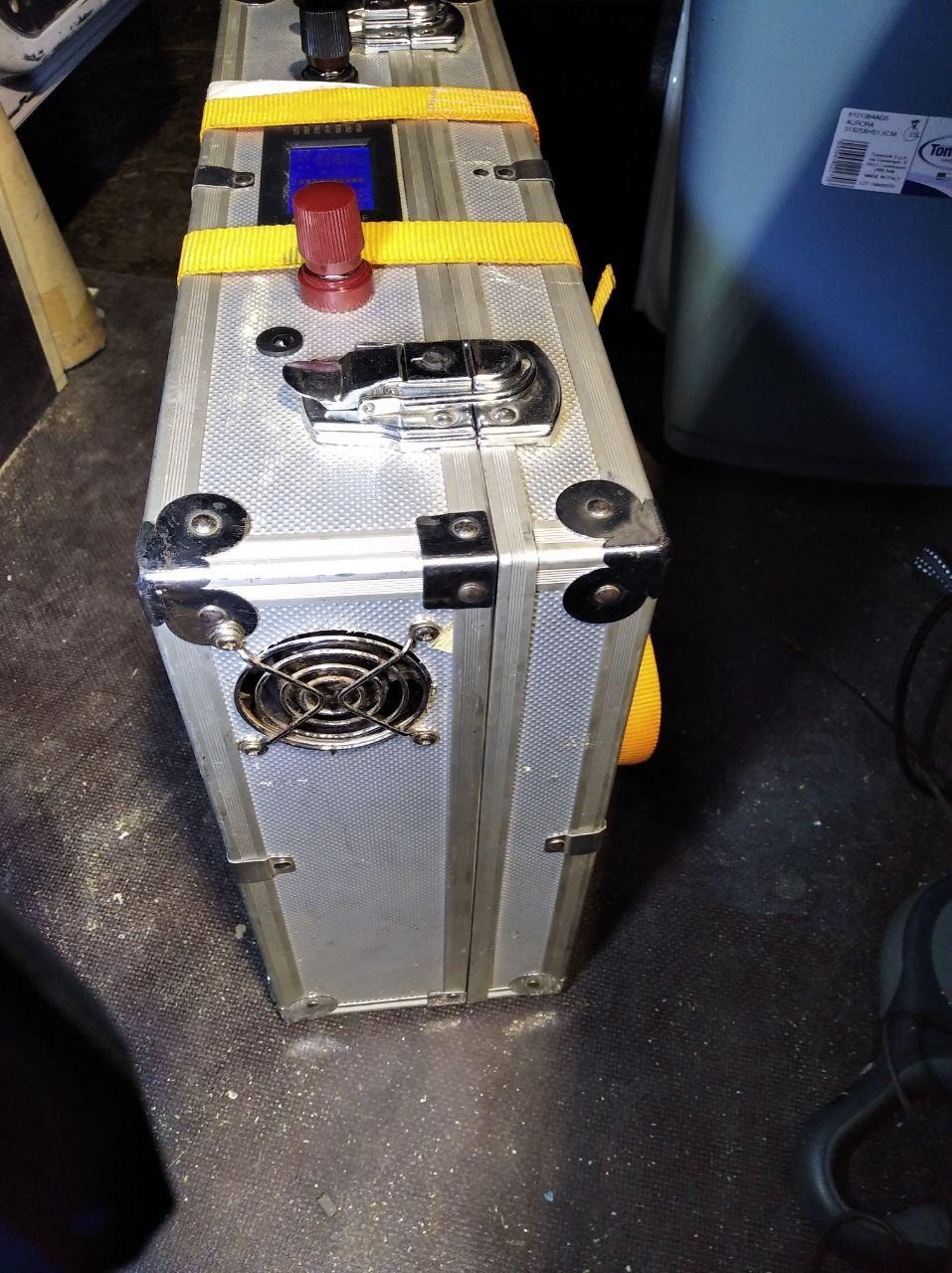

Bueno ya compré una bateria lipo de 90 Ah reales que de momento funciona bien, al ver que lo que compré no respondia a la calidad y capacidad anunciada decidi comprar los modulos y accesorios por separado y montarla yo mismo
he comprado 4 módulos de 200Ah con buenas calificaciones, algo menos de 400 €
https://es.aliexpress.com/item/4000885735662.html?spm=a2g0s.9042311.0.0.274263c04FXGJa
un bms de 150 A de puerto comun
https://es.aliexpress.com/item/32852570488.html?spm=a2g0s.9042311.0.0.274263c04FXGJa
un voltimetro amperimetro de 300A
https://es.aliexpress.com/item/4000173005266.html?spm=a2g0s.9042311.0.0.274263c04FXGJa

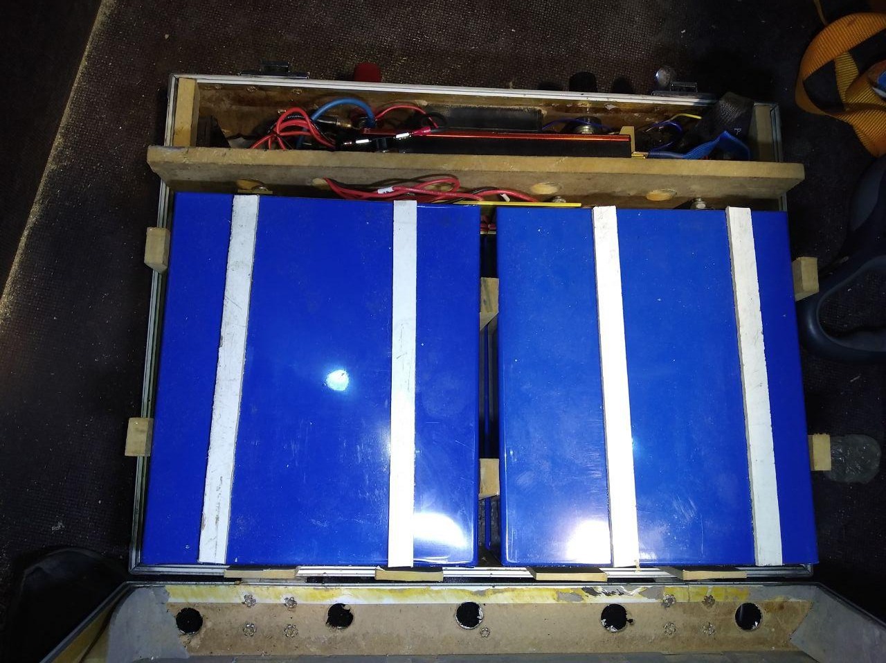

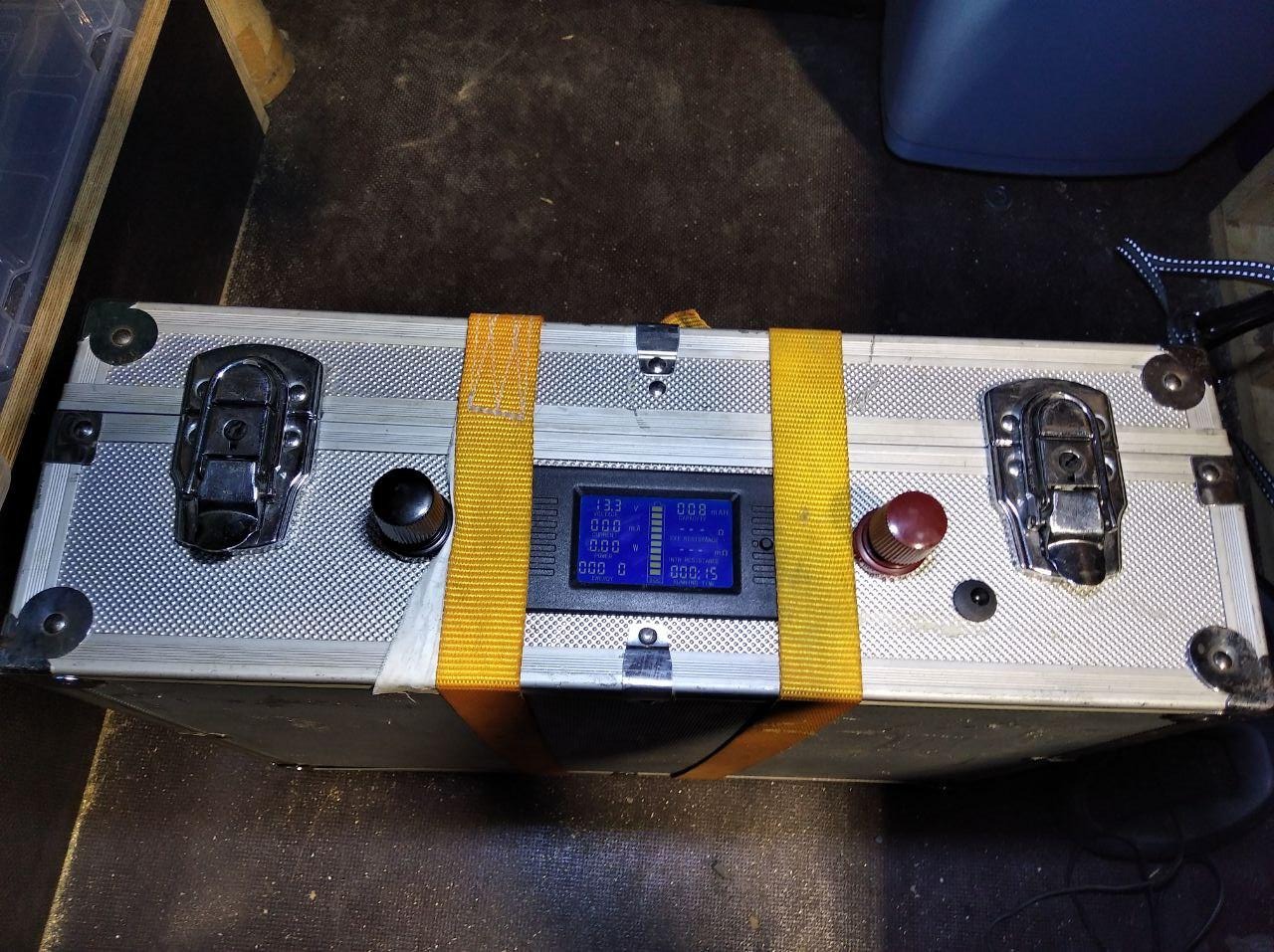

todo lo he metido en una vieja maleta que mas o menos daba la medida, a la espera de encontrar o fabricar una en chapa o en aluminio con las medidas adecuadas

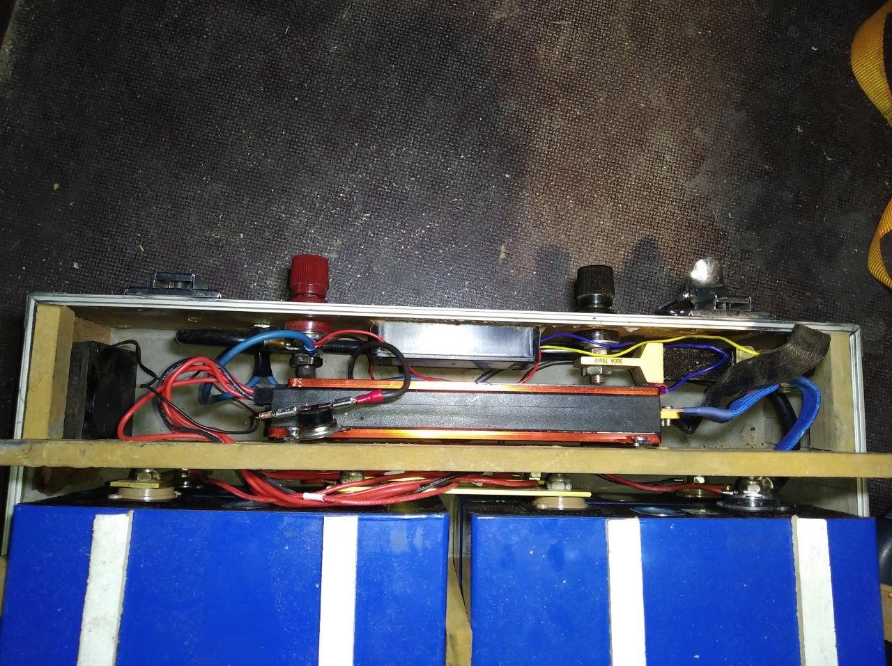

también le he puesto un disipador con un termostato que salta a los 45º
de momento voy a comprobar su capacidad y funcionamiento haciendo una carga y descarga total y mas adelante haré pruebas de funcionamiento en la furgo, cargas desde el regulador, el alternador, etc
mas o menos a quedado asi
el tamaño son apox 40 cm x 30 cm x 13 cm, el peso sera de unos 20Kg aproximadamente, las cinchas las he puesto porque el maletín esta un poco descuajaringado
le he puesto un conector para cargar con un cargador a 220 v que ya tengo aunque la carga se supone que la haré con el regulador solar o desde el alternador si da un buen rendimiento, puede cargar a 75 A limitado por el bms

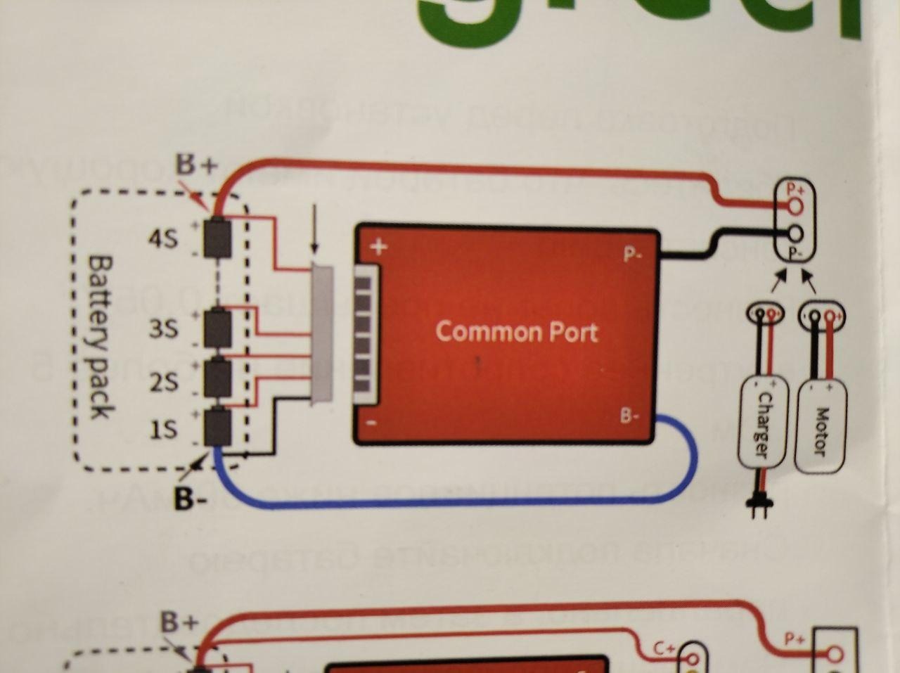

Por favor, ¿puedes poner el esquema de conexiones que has utilizado?
abasel

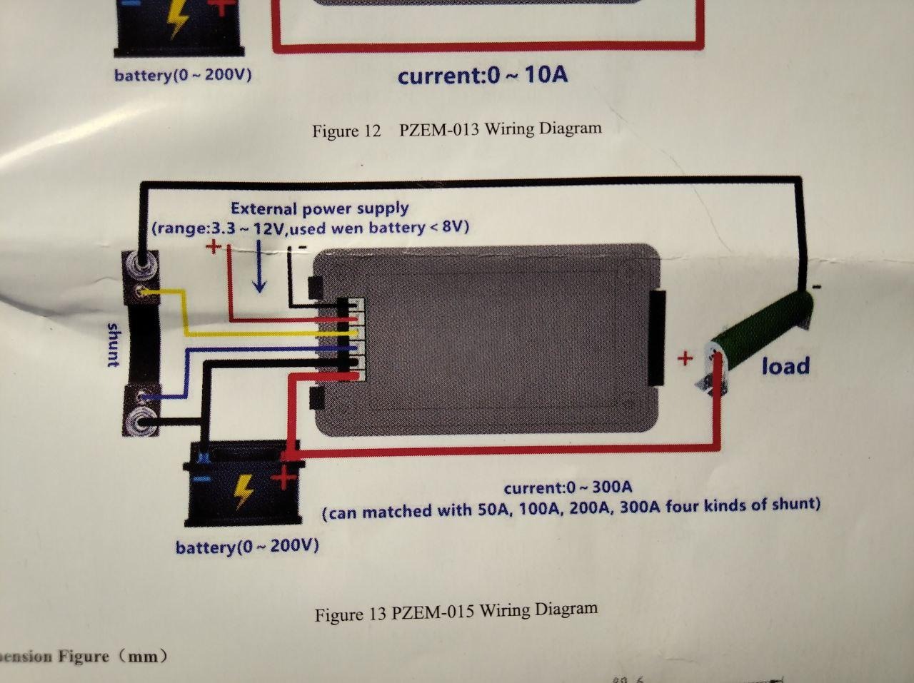

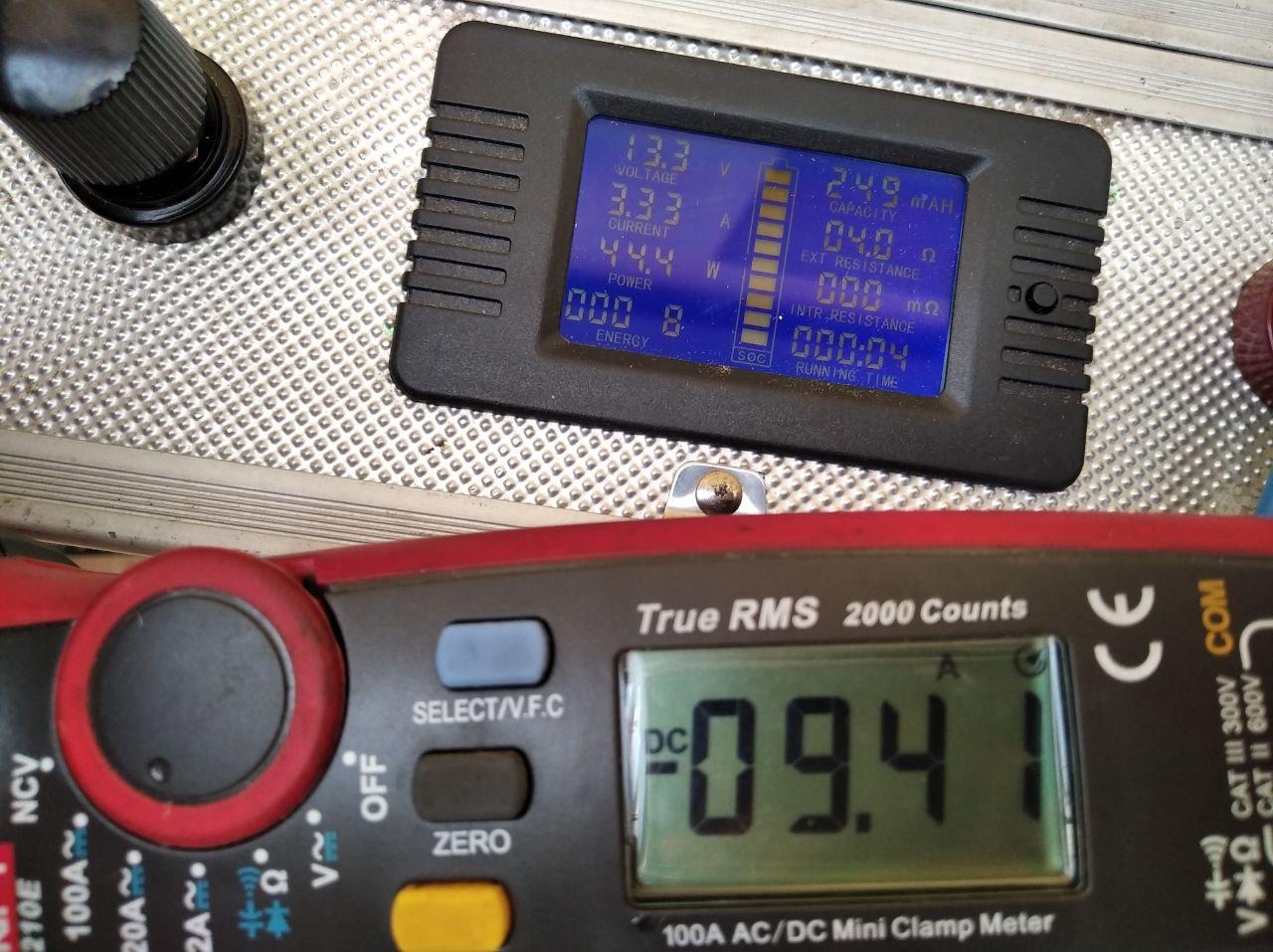

luego pongo fotos, pero es el que me viene con el bms y con el amperimetro aunque no se si el shunt lo tengo al revés o algo porque me marca un tercio del consumo, voy a darle la vuelta a ver y revisar la conexión

los esquemas de montaje vienen en las instrucciones del bms, así como las instrucciones previas al montaje
yo compré el bsm de puerto común puesto que voy a cargar y descargar indistintamente, entiendo que las de puerto separado son para cargarlas en casa y luego descargarlas en donde sea, pero en la furgo va a estar tirando de placas o de batería según las circunstancias y el puerto separado se haría común
el amperimetro no hace falta ponerlo, ni tampoco el disipador, yo lo he puesto por darle un poco mas de funcionalidad, pero la que tengo en la furgo de trabajo de 90 Ah no lleva disipador ni amperimetro y de momento me esta rindiendo como una de 230Ah tubular abierta
este es el esquema del amperimetro

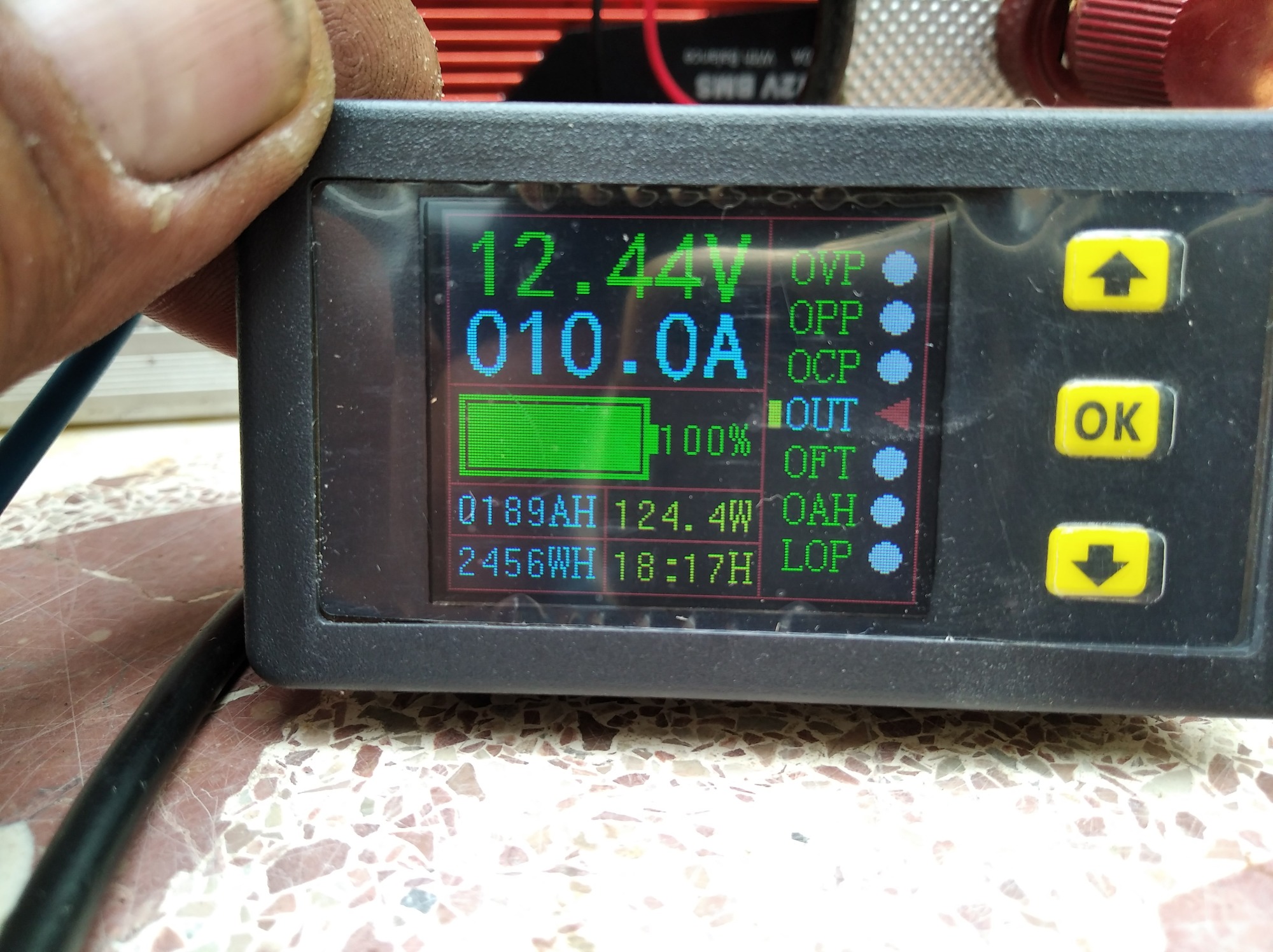

después de pedir otro voltímetro he testeado una descarga y ha sido buena, no he llegado a agotarla por no restarle ciclos, a 189 Ah he cortado, no puedo saber lo que quedaba puesto que este tipo de baterías da una descarga bastante lineal y corta de repente
ahora intentare hacer una carga controlada sobre 40 o 50 A a ver como se comporta en cuanto a temperatura

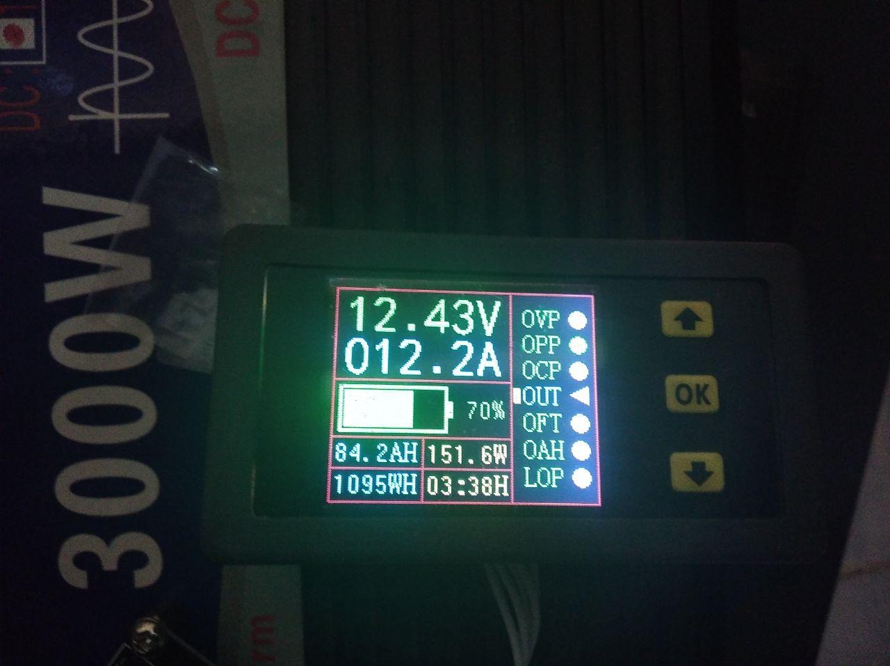

las celdas del video son como las de la batería que compré echa de aliexpres tienen 90 Ah a la cual ya hice mis pruebas y la tengo actualmente funcionando en a furgo de trabajo, tengo que decir que me esta rindiendo como una o mejor que una de 230Ah tubular abierta que es lo que solía llevar
la de 90 Ah da como 1,1kv en mas o menos c10/c8
la de 200 Ah da 2,5kw en C20, se ve en la foto del mensaje anterior
hay que tener en cuenta que en el video la somete a una descarga muy rápida, en una furgo salvo excepciones como yo, no habrá descargas superiores a 8 o 10 Ah salvo momentos puntuales
