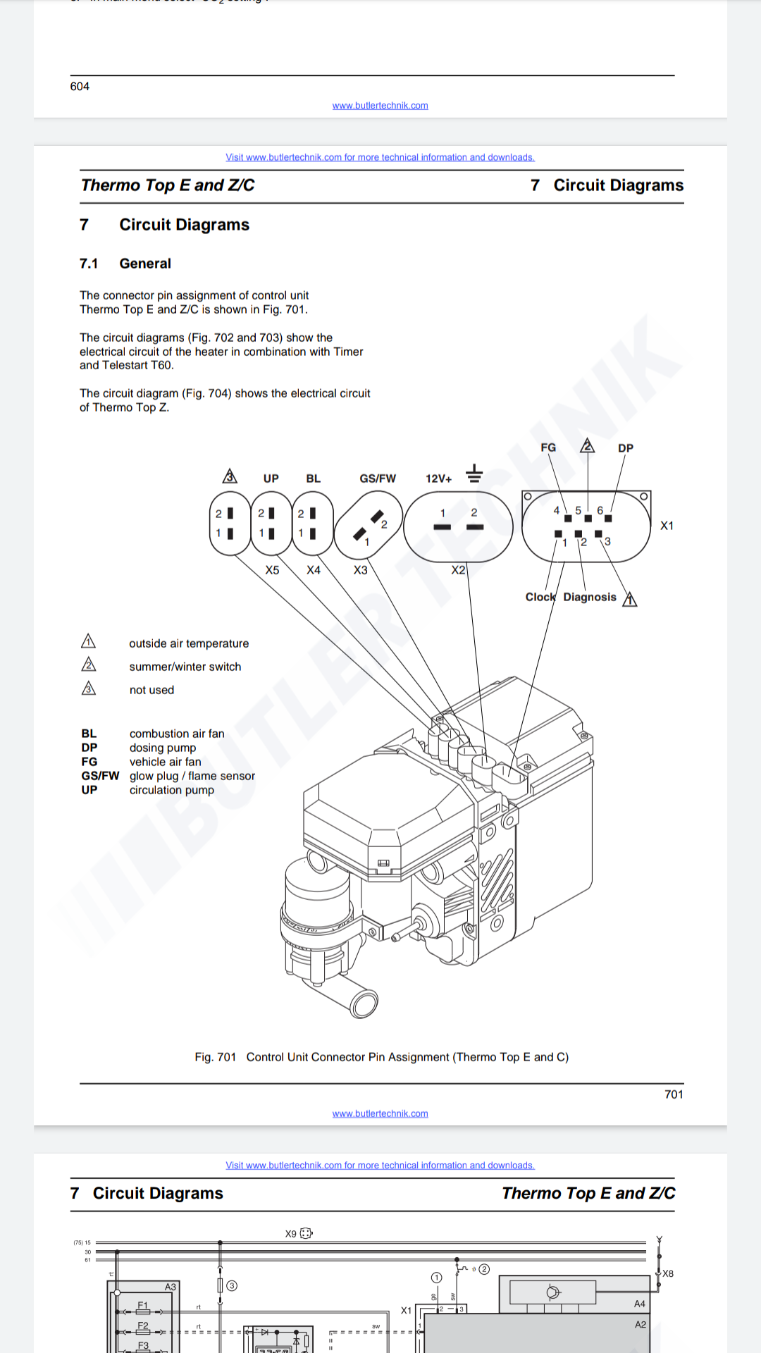

Hola buenas.... Tengo una vw multivan con climatronic y sin calefaccion estacionaria.
Quiero saber si alguien a conseguido hacer la conversion de el thermo top c a estacionaria?? Algien sabe como meterla corriente para que funcione de manera manual?.... Lo e mirado y siempre tiene corriente
La lleve al teller y me borraron una seria de fallos y desde el ordenador me la icieron funcionar.... A si que en principio el thermo esta en buen estado
Aver si alguien puede echarme una mano en este tema .... Gracias de antemano

tengo isntalado ya este controlador en el pin 1 de el conector como bien hace en el brico que me aveis dejado y nada de nada.... estos alemanes me dicen que es el que debe llevar mi furgo... me enviaron otro rele que lleva en vez de el modulo que aparece en la fotos y nada... lo e metido positivo a el pin 1 y no hace nada... la unica vez que la e visto funcionar a sido cuando me enchufaron el ordenador en el teller
abasel.... puedes explicarte? aver si van los tiros por hay... igual no puedo hacerlo

lo que quera saber también que corriente tiene cada cable de esos 3 cuando fuciona.... hay un positivo y los otros dos son negativos y en mi caso siempre tengo corriente... o son cables de señal o no entiendo cual es su funcionamiento... si puedes mirar como va en la tuya te lo agradeceria
Saturneta99
Puedes tener siempre corriente y que se active por masa... Y eso pasa cuando la centralita le manda masa a la calefacción cierra el circuito y empieza a funcionar

El protocolo de comunicacion para la Thermo Top C es siempre KKL ( no recuerdo ahora si KWP2000 o KWP1281 ) pero si es verdad que para acceder a ella mediante por ejemplo Vag-com puede ser a traves de CAN o KWP, para ello y depende del año las T5 montan la puerta de enlace y asi comunican los distintos modulos de distintos protocolos. Os sonara a los usuarios de Vag-Com el modulo "Gateway" que es el que realiza esta funcion. Por tanto para acceder y controlar el calentador, podemos pinchar directamente a sus conectores o usar la puerta de enlace
( existen modulos comerciales para ambas opciones )
Si hay algun cacharreador con tiempo se puede mirar a ver si sacamos algo.
