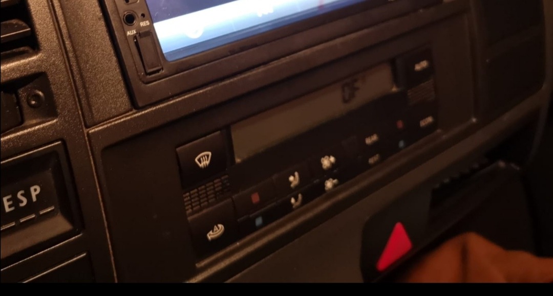

En la web del kit, aparece only for cars with climatronic, yo tengo el termo top c en mi caravelle t5 del 06, pero no tengo claro lo del climatronic 🤓(he adjuntado foto de mi climatizador)
Gracias de antemano, saludos
Prorace
El poder de calefacción es el mismo que el de la calefacción de la furgo.
Sobre lo de usarlo para calentar agua, no tengo ni idea...¿quizás con una válvula que separe los circuitos a necesidad?
En cuanto a si es compatible, te recomiendo que hables con los polacos que venden el kit, que seguro te pueden ayudar
