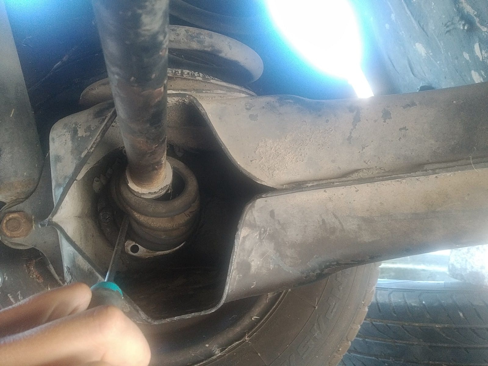

Cita de: zipi en Julio 31, 2020, 10:47:10 am¿Puedes mandar una foto de la ubicación y de la "accesibilidad" del tornillo? Para ver soluciones posibles
Hete aquí la foto, que ciertamente ayuda a entender mejor el problema:

Cita de: durruti1 en Julio 31, 2020, 11:51:56 amQue putadon!
Esta superinaccesible para muchisimos metodos que comentas.
Podrias intentar clavar una punta torx, son como las allen pero de 8 puntas  y tiene que entrar muy a presion, duro duro y luego intentar girarlo
Si necesitar soldar una tuerca yo te la puedo soldar pero para eso tienes que quitar el brazo con el buje. Que eso te facilitaria muchisimo todo.
Lo dicho. Como sé la putada que es si necesitas soldar o algo me lo dices. Es gratis, tengo maquina. Vivo por el sur de madrid
Suerte!

durruti1
Julio 31, 2020, 14:03:05 pm #8 Ultima modificación: Julio 31, 2020, 14:09:42 pm por durruti1
Es una zona superchunga. No se yo si te cabe el destornillador de impacto.
Prueba lo de la torx (tiene que entrara martillo de justo) pero tb "frielo" a aflojatodo y dejalo que haga efecto.
Sino pues tendras que sacarlo con el buje porque esta chungo urgar ahi.

zipi
Viendo la foto, aún sin mucho detalle, ¿estás seguro de que es un tornillo de cabeza de allen? Da la sensación de ser un torx, porque parecen verse los bordes estrellados en los vértices del hexágono.
La primera prueba es meter, como te han dicho, una punta torx (y más si no fuera allen) pero de calidad. Hay puntas torx en material de impacto que aguantan carros y carretas.
Echar aflojatodo y calentar antes también ayuda

durruti1
Julio 31, 2020, 18:09:50 pm #12 Ultima modificación: Julio 31, 2020, 18:11:25 pm por durruti1
Cita de: zipi en Julio 31, 2020, 18:00:29 pmViendo la foto, aún sin mucho detalle, ¿estás seguro de que es un tornillo de cabeza de allen? Da la sensación de ser un torx, porque parecen verse los bordes estrellados en los vértices del hexágono.
https://www.manomano.es/catalogue/p/jbm-12940-punta-impacto-torx-1-2-t40-para-52340-17656279?model_id=17654281
Y no te equivocas! Son torx!
Que despiste!
Menos mal que hay gente que todavia puede pensar con este calor.
Bueno, por lo menos los mios son torx! Porque en estas furgos te puedes encontrar cualquier cosa pero si, lo normal es torx.
Que empanada!

so23
no es TORX, es XZN M8
no uses torx porque lo acabaras de estropear.
durruti1
Cita de: so23 en Julio 31, 2020, 19:05:07 pmno es TORX, es XZN M8
Joder! Estamos apañaos! Jajaja
Y yo usando torx teniendo xzn.
Acabo de mirar y vienen en el maletin de herramientas.
Nuevecitos los tengo! Jajaja
Que gañan estoy hecho!
