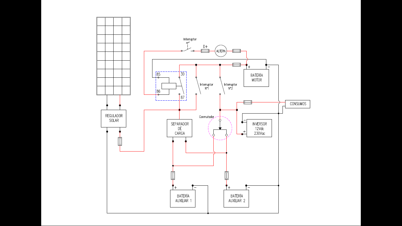

subo aquí unos esquemas que ha hecho aghast en base a un dibujo que le pasé
así es como yo haría ahora una instalación con dos baterías a 12v o como la haré cuando tenga que cambiar baterías
el relé y el interruptor nº1 se puede poner uno u otro o los dos ya eso depende de las necesidades de cada cual, estos serian para cargar las baterías desde el alternador y el interruptor nº1 también valdría para cargar la batería de motor desde las placas, pero teniendo 2 baterías auxiliares no lo creo necesario
el interruptor nº2 es para si ocasionalmente nos quedamos sin batería  de motor poder apoyar desde las auxiliares
el conmutador para dar servicio desde una u otra batería o de las 2 (microondas por ejemplo) dependiendo de estado carga o de que se vaya a utilizar, hay que tener en cuenta que al conectar las dos a la vez se pierde el efcto del separador de cargas, con lo que tiene que ser en casos puntuales

Poneis un relé automático pero también un interruptor para hacerlo de manera manual? ¿Esto es para asegurarse de que estando parados no hay pérdida de energía ni de la batería del motor a las auxiliares ni de las auxiliares a la del motor ¿cierto?
Me parece una muy buena idea.... aunque ¿un relé manual no haría la misma función?

En el esquema, el relé no es automático. Va comandado por la señal D+ del alternador.
En la línea del D+ se ha intercalado un interruptor para anular o activar el funcionamiento del relé.
De ahí lo que abasel comenta. O relé, o interruptor, o ambos.
El interruptor N°1 nos lo podríamos evitar, pero ya no nos sería útil la señal D+ del alternador, ya que no podríamos activar el relé a voluntad. Habría que coger positivo directo para activar el relé y así poder cargar la batería motor desde las placas, simplemente activando el interruptor que da positivo a la bobina del relé.

 yo en la furgo de trabajo llevo un relé automático, porque cuando no lo llevaba me quedaba sin baterías si me despistaba, tampoco tenia mucho problema porque por suerte también llevo un arrancador, en la furgo de trabajo no llevo placas, solo cargo desde el alternador y descargo la bateria auxiliar (225ah) varias veces al dia, la cambio cada año mas o menos
en la camper no llevo relé automático ni conectado al d+, solo llevo un interruptor que uso pocas veces puesto que las placas normalmente me dan de sobra
el llevar el relé automático o al d+ es propio de instalaciones de poca potencia que tienen que aprovechar siempre la carga del alternador, o incluso tienen que arrancar la furgo en momentos puntuales, como encender la calefacción estática o usar el microondas, claro esta que para vivir en la furgo toda la energia que puedas acumular sera bienvenida sobre todo en dias malos de niebla o nublados

vale vale visto asi........
mierda! otra cosa en la que pensar! cuanto más os leo más confundida estoy. ¿no podríais estaros calladitos un rato para que pueda parecer que más o menos he llegado a alguna conclusión sobre algo? ;) jajajajaja
Pues nada ahora os voy a forrar a preguntas, os lo habéis buscado :)

 A ver si estoy entendiendo algo porque hay veces que me da la sensación de que me falta medio cerebro.....
Lo pongo como para niños de preescolar para invitaros a que me corrijáis como a un niño de preescolar porfi ;D .
CONCLUSIONES:
1.- Para que las baterías auxiliares se carguen con el alternador del coche hay que poner un relé. Este relé en teoría desconecta la conexión entre las dos baterías cuando el alternador deja de estar en marcha y que así no se desgaste la batería del coche hacia la auxiliar.
2.- Parece que existe la posibilidad de que, aunque el motor esté parado y el relé se desconecte siga pasando energía de la batería del motor a la auxiliar. Es por esto que se recomienda poner o bien un relé manual o bien un interruptor para desactivar manualmente la conexión entre esas dos baterías.
3.- En caso de que la bateria del motor se quede descargada o que no usemos el vehículo durante mucho tiempo, es posible cargar esta batería con el panel solar. Para ello ......¿para ello????
3A.- ¿basta con activar el relé estando la furgoneta parada porque entonces la energía pasaría de las auxiliares hacia la del motor?
3B.- ¿a demás hay que tener un regulador solar dual? ¿qué es esto?
3C.- No he entendido qué es eso del cuadradito azul del esquema  ni para qué sirve el conmutador :'(  (como me jode que no esté el emoticono del whatsap que se lleva las manos a la cabeza, estoy perdida sin el!)
y a todo esto no habría entonces que preocuparse de los V de la batería del motor en comparación con los de las baterías auxiliares???
ais ais ais  .panico

Cita de: lgte en Octubre 03, 2019, 21:13:35 pmCONCLUSIONES:
Exacto. O bien un relé (manual o automático) o un interruptor. En el esquema, el Nº1.
Un relé manual es el que se activa por el D+ del alternador o una señal positiva +12 en la patilla 85.
Un relé automático, no depende de esa señal de D+.
En el relé automático, la batería de motor se conecta a la patilla 30 y las auxiliares, en este caso el repartidor de carga, a la patilla 87. Negativo a la patilla 86. Patilla 85 no existe.
Cuando arrancamos el motor, en la patilla 30 tenemos un aumento de voltaje y entonces el relé se activa dejando pasar la carga a la patilla 87.
Normalmente los relés automáticos actúan si detectan 13,4 aprox en la patilla 30. Algunos a 13,8v.
La ventaja del relé, comandado por D+ o automático es que no existe riesgo de olvidar desconectarlo. Se desconecta el sólo, pero por contra no podremos activarlo a voluntad. Bueno, el manual por D+ sí, pero volvemos a caer en el riesgo de olvido. Como ventaja, podremos darle carga desde las placas solares a la batería motor con la activación del relé o el interruptor N°1.
Cita de: lgte en Octubre 03, 2019, 21:13:35 pm2.- Parece que existe la posibilidad de que, aunque el motor esté parado y el relé se desconecte siga pasando energía de la batería del motor a la auxiliar. Es por esto que se recomienda poner o bien un relé manual o bien un interruptor para desactivar manualmente la conexión entre esas dos baterías.
Contestado anteriormente.
Cita de: lgte en Octubre 03, 2019, 21:13:35 pm3.- En caso de que la bateria del motor se quede descargada o que no usemos el vehículo durante mucho tiempo, es posible cargar esta batería con el panel solar. Para ello ......¿para ello????
Pasaría de las placas solares a batería motor si activamos el relé o el interruptor Nº1 y pasaría de las auxiliares a batería motor si activamos el Nº2.
Cita de: lgte en Octubre 03, 2019, 21:13:35 pm3B.- ¿a demás hay que tener un regulador solar dual? ¿qué es esto?
Un regulador que lleva dos salidas de carga. Los hay configurables para decir que tanto % va a cada batería y los hay fijos, que manda una pequeña intensidad (en torno a 1A) para mantener la batería de motor.
Cita de: lgte en Octubre 03, 2019, 21:13:35 pm3C.- No he entendido qué es eso del cuadradito azul del esquema  ni para qué sirve el conmutador :'(  (como me jode que no esté el emoticono del whatsap que se lleva las manos a la cabeza, estoy perdida sin el!)
ais ais ais  .panico

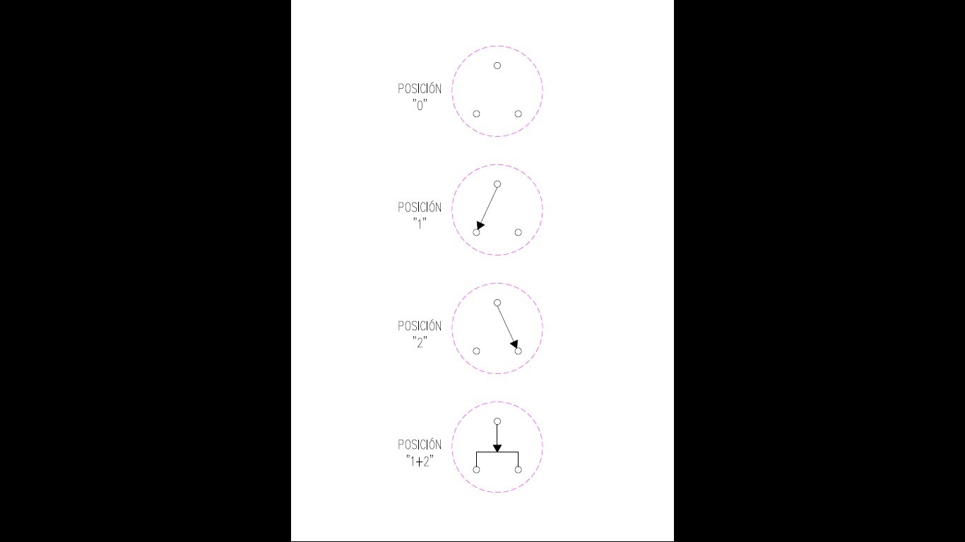

El cuadradito azul es el relé (en el esquema, relé manual).
El conmutador sirve para elegir de qué batería queremos consumir energía.
De igual forma, decidimos qué batería es la que cede carga a la batería motor mediante el interruptor Nº2.
El conmutador es obligatorio si no queremos tener las baterías en paralelo.
Otra ventaja del conmutador es que, en un momento dado, podemos unir ambas baterías para una demanda fuerte de consumo (inversor).
Espero que se hayan entendido las explicaciones y agradecido, si estoy equivocado, que se me corrija.

Supongo que este es el conmutador al que hace referencia abasel.
abasel
Cita de: aghast en Octubre 03, 2019, 23:04:16 pmSupongo que este es el conmutador al que hace referencia abasel.
si ese mismo o con la misma funcion

¿De colocar un booester donde se pondría? ¿Sería necesario un booester? Si se coloca un booester ¿habría que quitar el separador de carga?
Los interruprores 1 y 2 ¿no sería mejor un conmutador? lo digo porque no se que pasaría si se conectan los 2 interruptores a la vez.
Si conectamos el interruptor 1 el regulador solar estaría cargando 3 baterías. ¿Sería bueno poner un segundo separador de carga que separe la línea de las 2 batería auxiliares y la del motor? ¿un separador de carga de 3 baterías sería de interés?
¿Que pasa si dejamos el comunutador en la posición 1+2 y arrancamos el motor (señal D+)?
Este sistema solar de 2 baterias ¿se podría usar con un regulador solar de 2 salidas a batería? y quitando el separador de carga, claro.
El interruptor junto a la señal D+ si nunca se pone no se cargaría la/las batería/as auxiliar/es. Por el contrario si se deja puesto solo funcionaría el sistema al arrancar el motor (que es lo ideal). En resumen: no veo la utilidad de ese interruptor.
