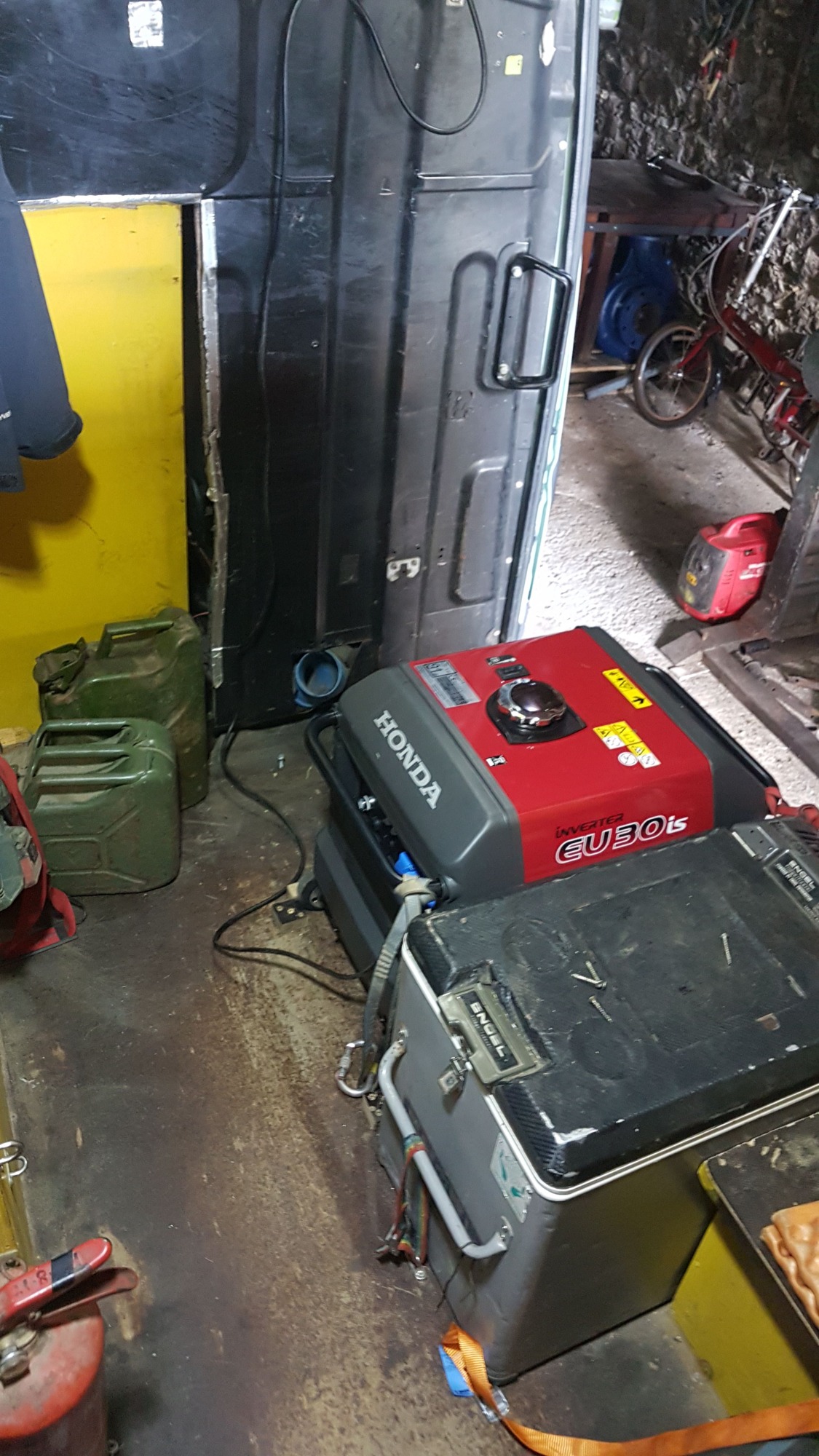

He he comprado un generador Honda EU 30 para cocinar.
El inversor para días donde no se puede arrancar generador.
abasel
yo pondría uno con arranque eléctrico o automático y fijo en la furgo
Capitan
El Eu 30 lleva arranque eléctrico con batería. Y también por cuerda.
abasel
pero lo sacas de la furgo para tenerlo en funcionamiento o llevas algún hueco o habitáculo para el?
Capitan
Aún no me ha llegado. Pero lo voy a poner dentro al lado de la entrada de la puerta Corredera.
Y el escape hacia el exterior.
Como calentar o freír son 5 minutos creo que  no lo sacaré.  Ya que pesa 65 kg con gasolina.
