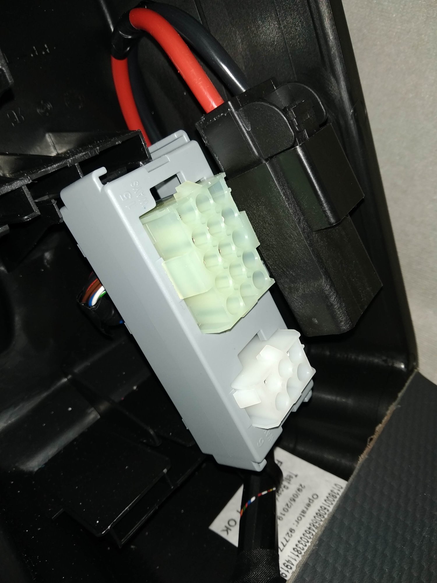

Si, la tengo. La pedí como opción. Es la opción 081 Centralita especifica carroceros y me costo unos 120€.
Tiene 3 conectores:
- Uno de 15 vías
- Otro de 6 vías
- y otro de 2 vías. Voltios directos desde la batería (50A).

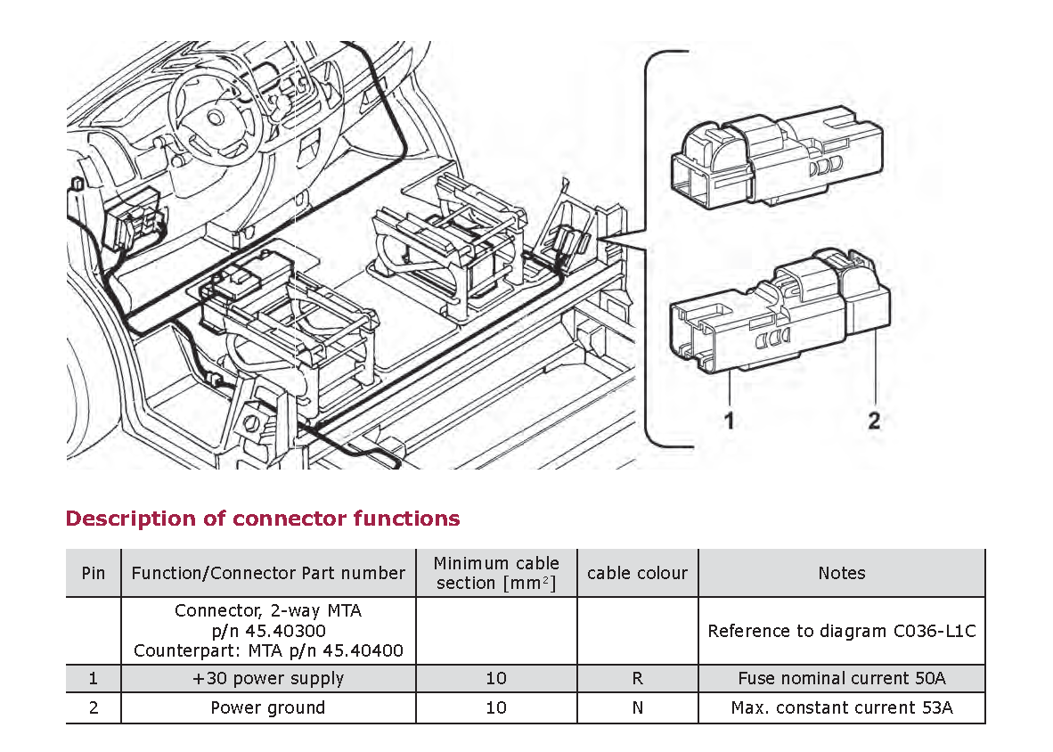

Conector de 2 vías:

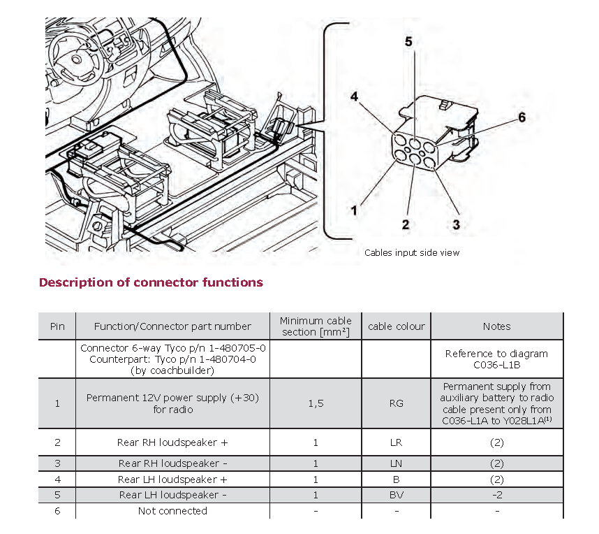

Conector de 6 vías:

De el de 6 vías aprovechar todo para poner altavoces detrás, en la zona de vivienda.
Y del de 2 vías pues esos hermosos 12V a 50A. Aunque me mosquea ese "+30". Intuyo que son voltios con contacto puesto y 30 minutos después de apagar el motor.

El +30 significa que viene directo de batería de manera permanente. Al igual que el +15 es un positivo bajo llave.
¿+30 significa directo batería y +15 positivo bajo llave?
¿Dónde esta esa "norma"?

Es la "Norma DIN 72552"
