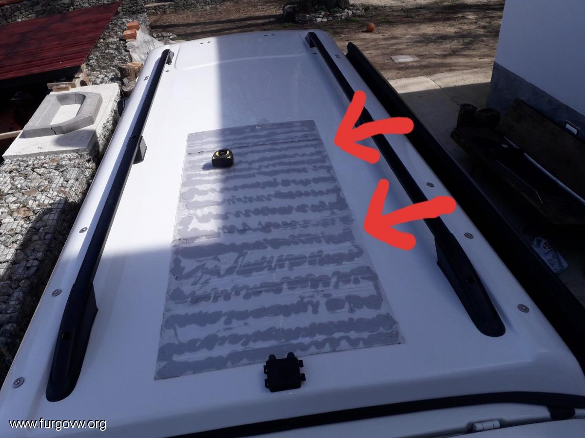

Cita de: Motes en Abril 05, 2019, 18:11:42 pm
Bueno ya me llego la placa! Parece mentira, no pesa nada! Es como un trozo de plastico! Se ve bastante bien acabada, a ver cuando salga el sol k valores me da!!
La duda que me entra ahora, es como la fijo al techo?? La pego directamente, o le hago unos anclajes pegados con sikaflex y la placa atornillada a los anclajes y con un poco de silicona para assegurar el tiro...
Os dejo unas fotos!

edupes
Cita de: roKopep en Abril 05, 2019, 21:07:47 pm
si pegas bien no hay problema, con pegar bien me refiero a cordones unicos, echados del tiron, sin interrupciones, de izda a dcha o de arriba-abajo, y que no esten muy distantes entre ellos (unos 3/4cm como mucho). Luego, otra cosa que te aconsejo precisamente para reducir ese riesgo  -por remoto que pueda ser- es pegar la plancha de policarbonato de forma que los canales huecos que lleva queden a los lados de la placa y no en su parte frontal, que es la que está mas expuesta a los motos de la aerodinamica...
Yo he tenido una flexible pegada asi con su plancha de 0,5 durante años y ha surfeado por muchas autopistas sin inmutarse. Piensa que la ventilacion que la plancha le da  a la placa, no se obtiene tanto cuando la furgo esta en marcha (que tambien), sino sobre todo cuando está parada, porque realmente el policarbonato funciona como un aislante y sus huecos hacen como de camara de aire... A parte evitar un riesgo de quemadura y eso, tambien ganas en rendimiento porque la placa se calienta mucho menos.
saludos  ;)
matizo lo que te dice el compañero, el policarbonato te hara quizas que no se caliente aunque lo optimo seria que fuera alumunio aleteado para que disipe el calor, no tengo muy claro que se caliente menos al ponerle un aislante debajo que si montases directamente a la chapa (siendo fibra si que ira mejor) y en cuanto al sikaflex simplemente que pegases con  un cordon todo alrededor no se te separaria seguro, no se que tal aguanta el paso del tiempo el policarbonato en intemperie y quizas porque se pueda romper el policarbonato si que daria mas cordon pero vamos que me parece una burrada echar tanta sika (trabajo con ella a menudo y se lo que resiste, dos tios tirando de una chapa de 60 cm unida a una pared por un cordon y hasta no cortarlo completamente no haber huevos a soltarlo)

Abril 06, 2019, 15:13:42 pm #57 Ultima modificación: Abril 06, 2019, 15:22:29 pm por roKopep
Cita de: edupes en Abril 06, 2019, 13:02:35 pm
hola edupes,
Poner una plancha de aluminio aleteado es muy bueno para disipar el calor cuando no esta a contacto con nada (como en las partes traseras de las neveras por ejemplo), pero como aislante no lo veo muy idoneo. La plancha de policarbonato tiene practicamente la misma estructura que un aleteado, pero tiene la ventaja de ser de policarbonato y como aislante es ideal porque no almacena el calor, sencillamente no lo absorbe directamente. El aleteado chupa y luego disperde, es un conductor digamos. PEro si le impedimos el paso a ese calor almacenado pues ahi se queda, no? Una plancha de aleteado no conseguira disipar bien el calor almacenado por la placa porque estaría a contacto con la chapa o bien con la fibra...
Respecto al sika, es cierto q es muy fuerte, es la verdadera muerte quitarlo... Pero hay q tener en cuenta q una cosa es la fuerza que pueden generar dos tios, incluso bien cachas y bien alimentados, que tiran de una chapa de 60cm y otra, muy distinta, la fuerza que puede llegar a ejercer la presion aerodinamica sobre una placa montada en un vehiculo q circula hasta 120km/h (..y en ocasiones incluso a mas km/h) calculada en las mejores de las condiciones, porque si tomamos en cuenta las peores pues esa fuerza crece de forma exponencial. Hubo alguien por el foro a quien el ciento le cortó de cuajo el techo elevable por la carretera (a ver si encuentro ese hilo), o a quien se le abrio de par e par por no haberlo cerrado bien (https://www.furgovw.org/index.php?topic=352103.0) ... y mira que un elevable en media pesa entre 70 y 80kg...
saludos  ;)
Motes
Al final solo he encontrado plancha de 10mm... Y la putada es que tendre k poner 2 trozos para poder montar con las canaletas del policarbonato perpendiculares al sentido de la marcha... O eso o pongo la placa en horizontal a la parte trasera del techo en lugar de vertical...   La ventaja de ponerla en horizontal es que si algun dia monto otra la puedo poner a continuación... Veis algun inconveniente??
Enviado desde mi LG-H870 mediante Tapatalk

roKopep
Cita de: Motes en Abril 06, 2019, 17:54:59 pm
si puede serte de ayuda, en la ultima placa que he puesto (en techo de fibra), la plancha tuve que dividirla en tres trozos diferentes precisamente para solventar el "problema" que comentas y no hay problemas, yo he echado un cordoncito mas de sika donde las extremidades de las dos piezas de plancha se tocan. Si te fijas en la foto que te pongo la plancha esta recortada de lado a lado ahi donde salen las flechas (casi ni se nota), de ese modo la salida de los canales de la plancha queda a los laterales de la placa, mientras que la parte frontal (donde pega mas la presion aerodinamica) y la parte trasera quedan cerradas.
Tambien puedes cortar la plancha justo entre un canal y el otro y luego vas eliminado las virutas de policarbonato para dejarla mejor acabada. Lo de ponerlo en horizontal o vertical ya es mas cosa tuya segun el espacio que tengas en el techo (la de la foto es una T4 larga...) y si piensas poner otra mas adelante.
yo use plancha de o,5cm y la encontré en lerroy merlin (la unica pega es que solo tevenden hojas de 140 por 200)...
saludos  ;)
