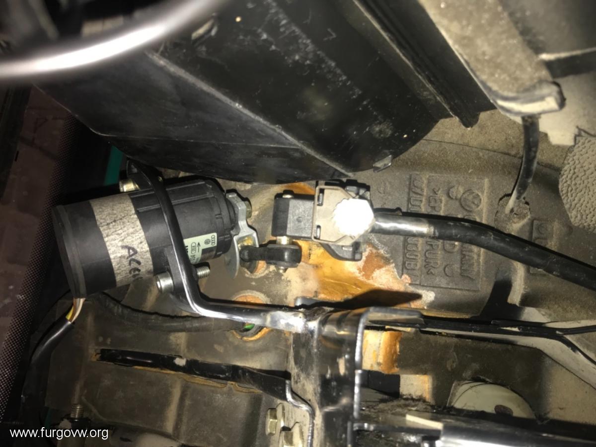

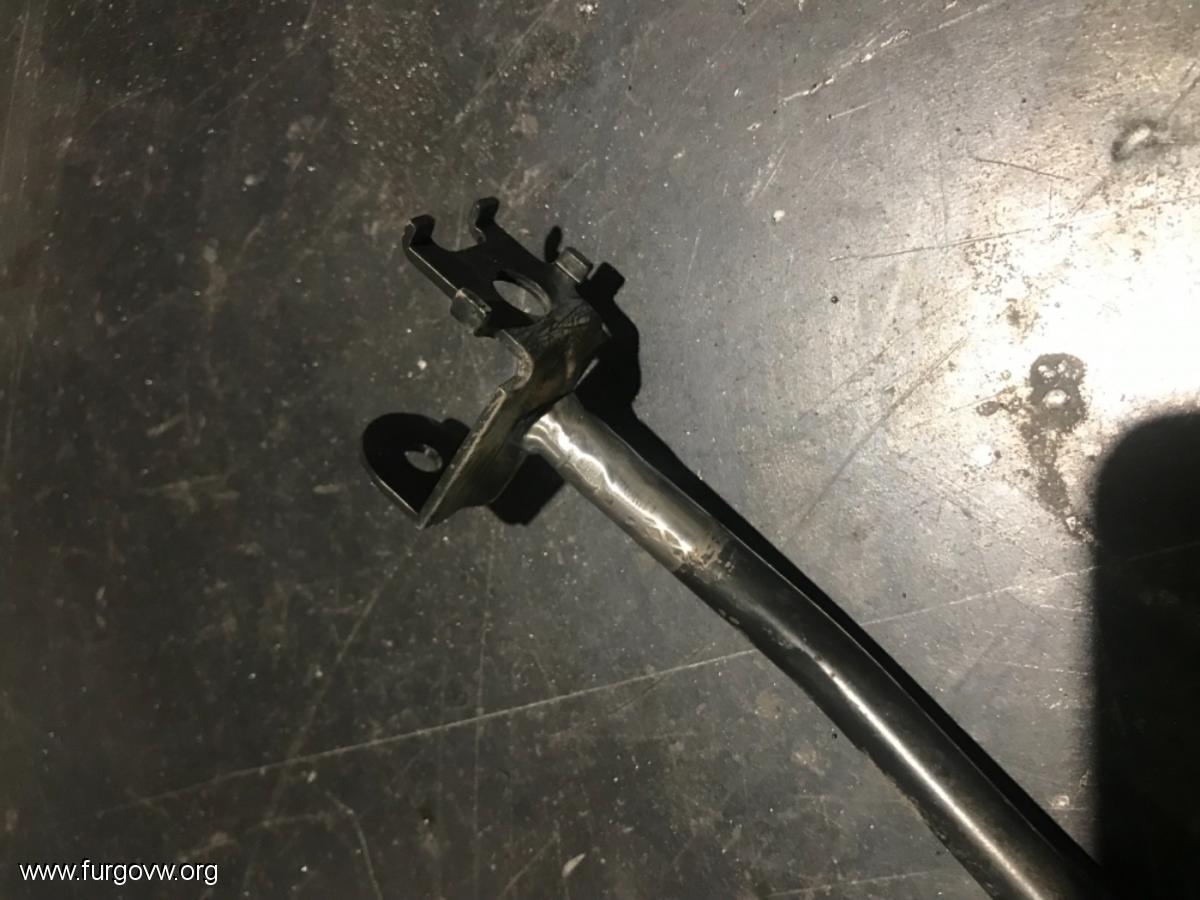

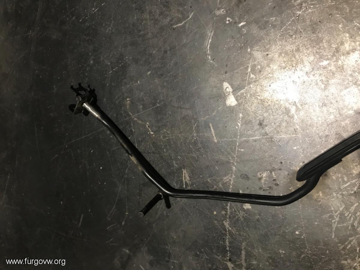

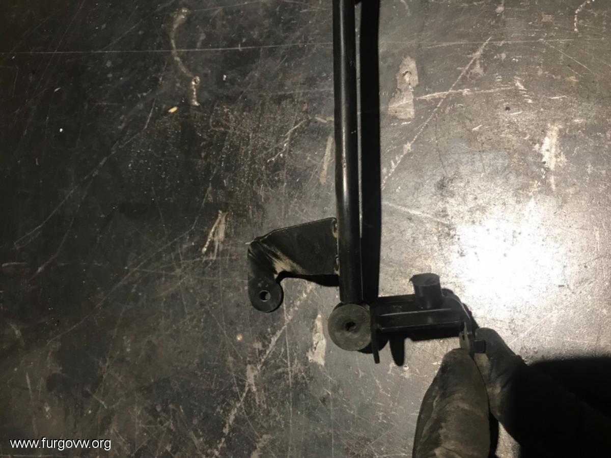

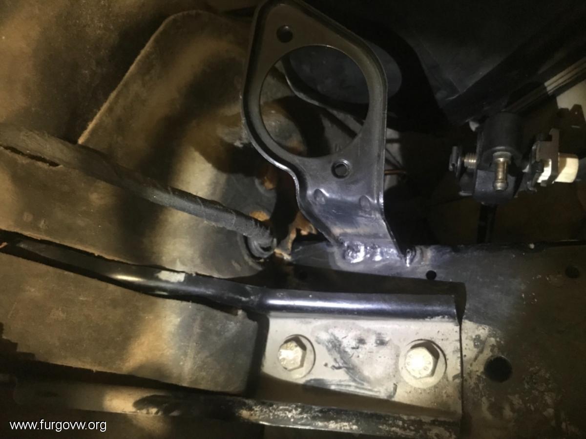

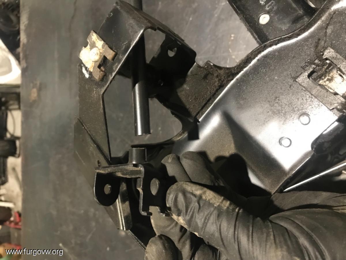

Bueno hoy le metí mano al potenciometro del acelerador y el pedal
He aprovechado el del golf
Y haci quedó
La base también del golf
Y la prueba 100% satisfactoria

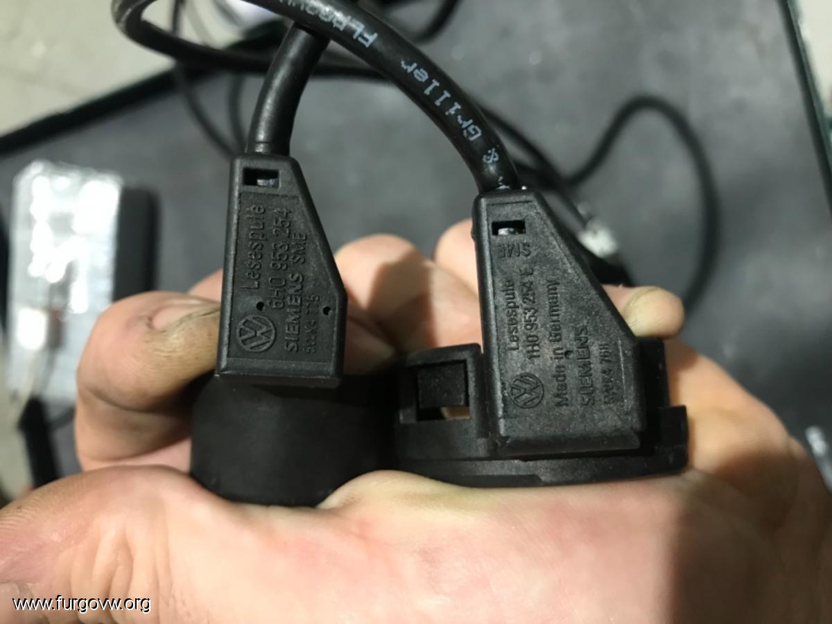

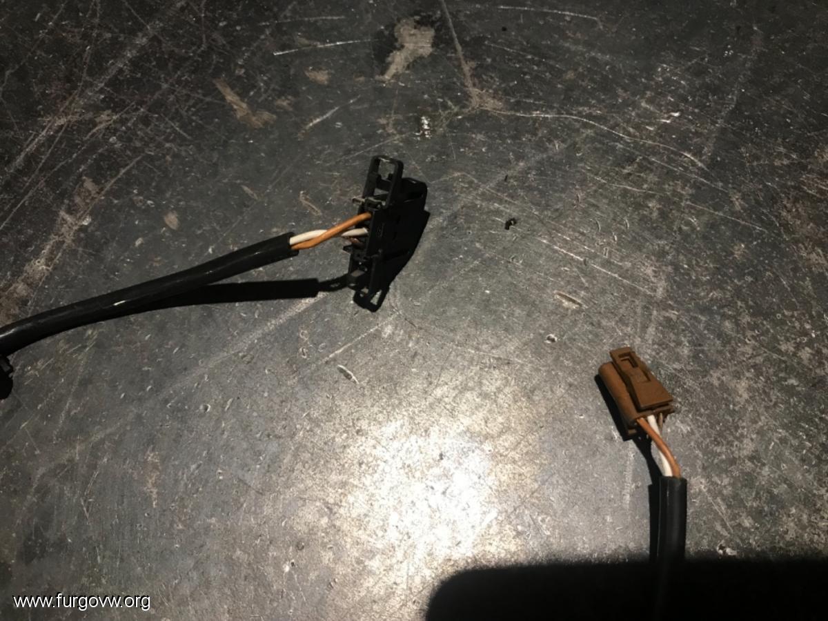

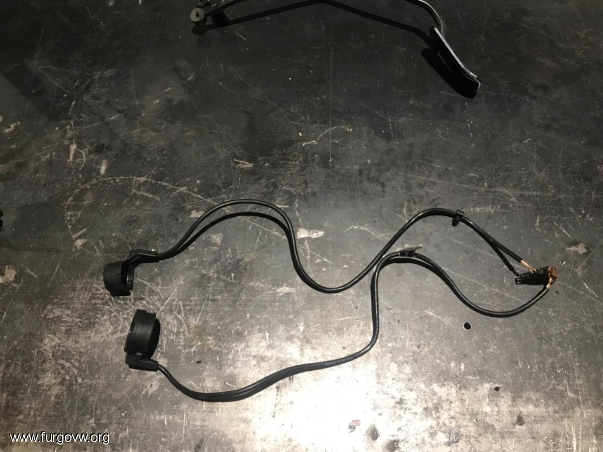

Como tarde poco en eso me centre en los sensores de los inmobilizadore
Y lanzo una pregunta
Si cambio la conexion del sensor original de la t4 por la del golf servirá
El el motivo de querer hacer eso es que el del golf es más grande y el plástico que rodea la columna de dirección no encaja
Creéis que simplemente cambiando eso funcionará ??

Sobre el anillo del inmovilizador, yo dejaría el original de la T4 y cambiaría la clavija. Son solo dos cables y está bastante claro.

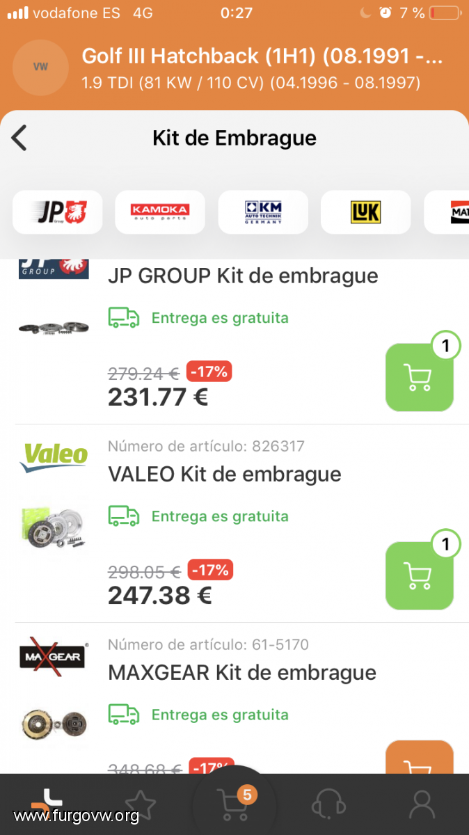

Yo hoy llame y conseguí un kit valeo ( volante monomasa, embrague , prensa y rodillo por 361€ ) repito valeo
Tratare de buscarlo sasch o link por que no me fio
El tema es que no encuentro referencia de ese kit
Las referencias de los sensores son muy parecidas
El tema es que medi con el Tester y una Me da 12.7 oms y otra 7,6 oms
Lo más que puede pasar es que no arranque
En tal caso ya inventaré algo

Anoche buscando encontré un kit de monomasa y embrague reforzado pero en valeo y en otra marca ( JSP grup)
Este kit es para el motor afn.
Para el ahu no encuentro volante
Aquí en mi zona nadie lo vende
Que opináis de esos dos de la imagen ?

buenos dias, te funcionara, pero al haber cortado solo la cabeza, has dejado muy larga la palanca, y vas a tener que hacer muy poco recorrido con el pie para acelerar a tope, creo que es un error, tienes que respetar las medidas del del golf, y ponerlo con las medidas que tenia en el, (lo que has echo pero mas corto) te paso mi mvl para la instalacion por mp

Cita de: angelolabarria en Febrero 11, 2019, 14:30:29 pm
Me quedo perfecto ( afortunadamente )
Medi 300 beses y todo perfecto

La verdad es que 250€ no me parece caro volante , y embrague completo
Para otro coche que tengo me salió 621€ solo el volante bimasa
