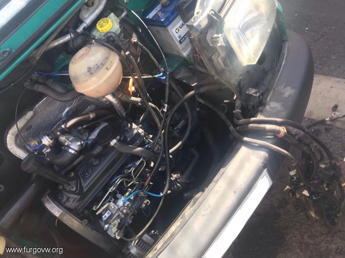

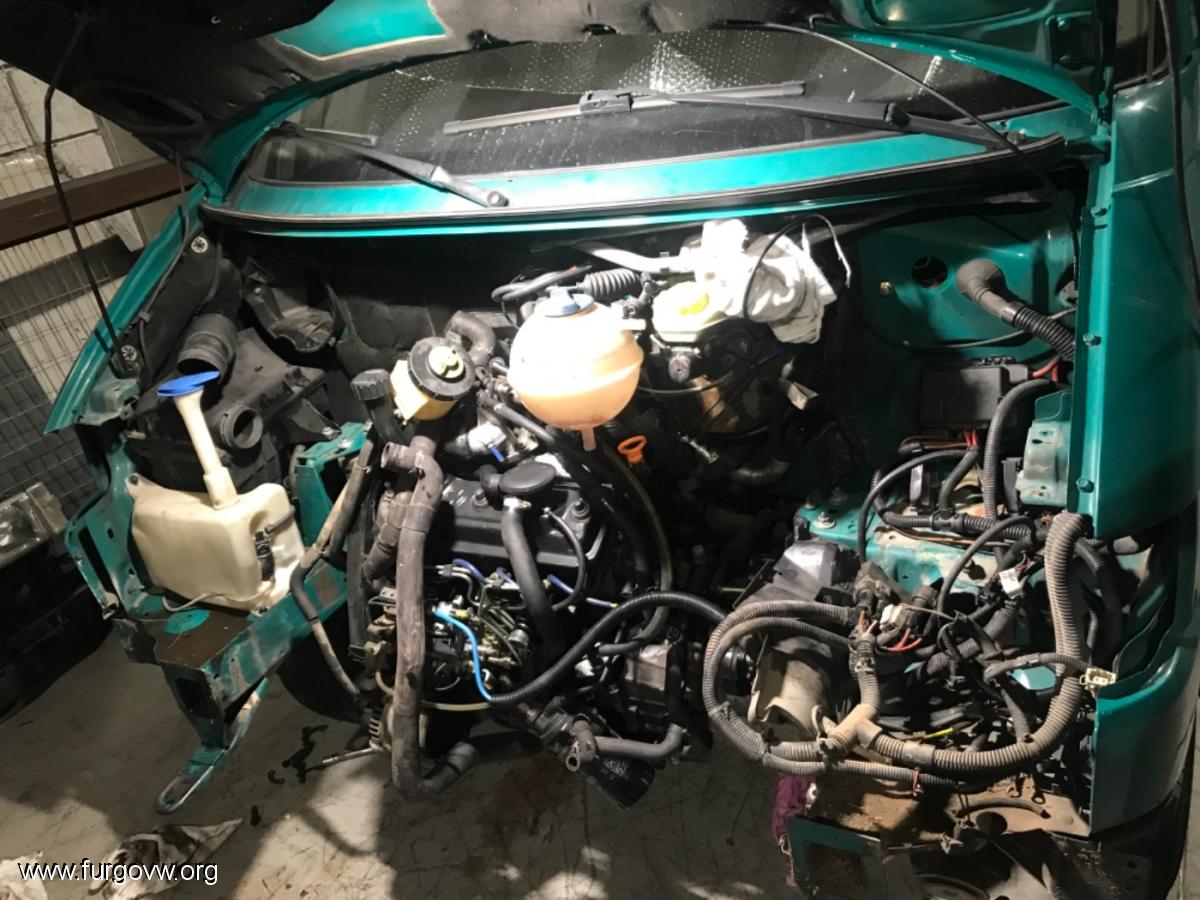

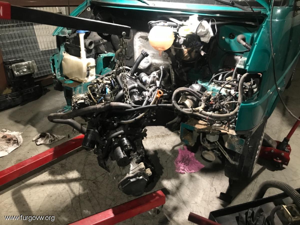

Hoy adelante un poco
Quite la instalación y marque todo
Lo próximo será sacar defensa y motor con la caja

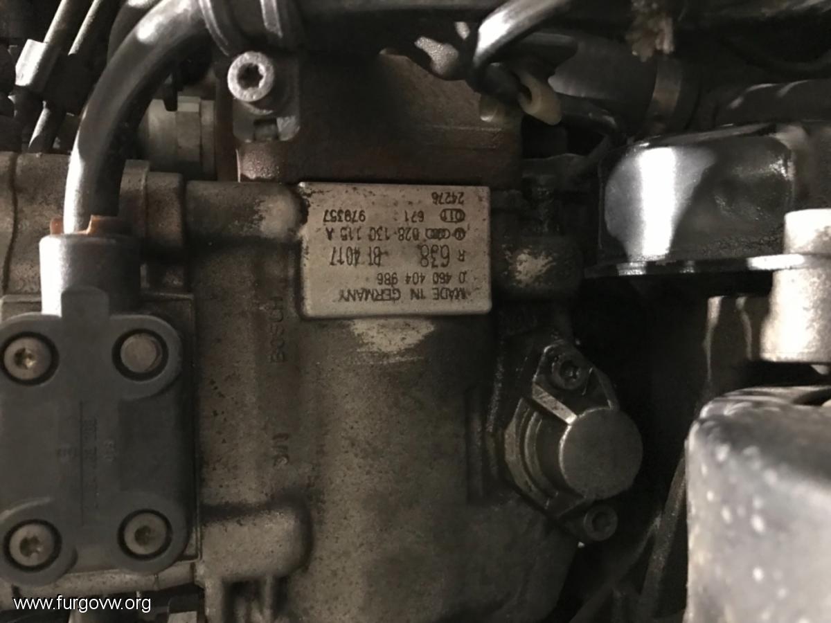

Por cierto la bomba de inyección está recién reparada
Y cuando termine estará a la venta por si alguien le interesa
Es 0 460 494 417  tengo factura

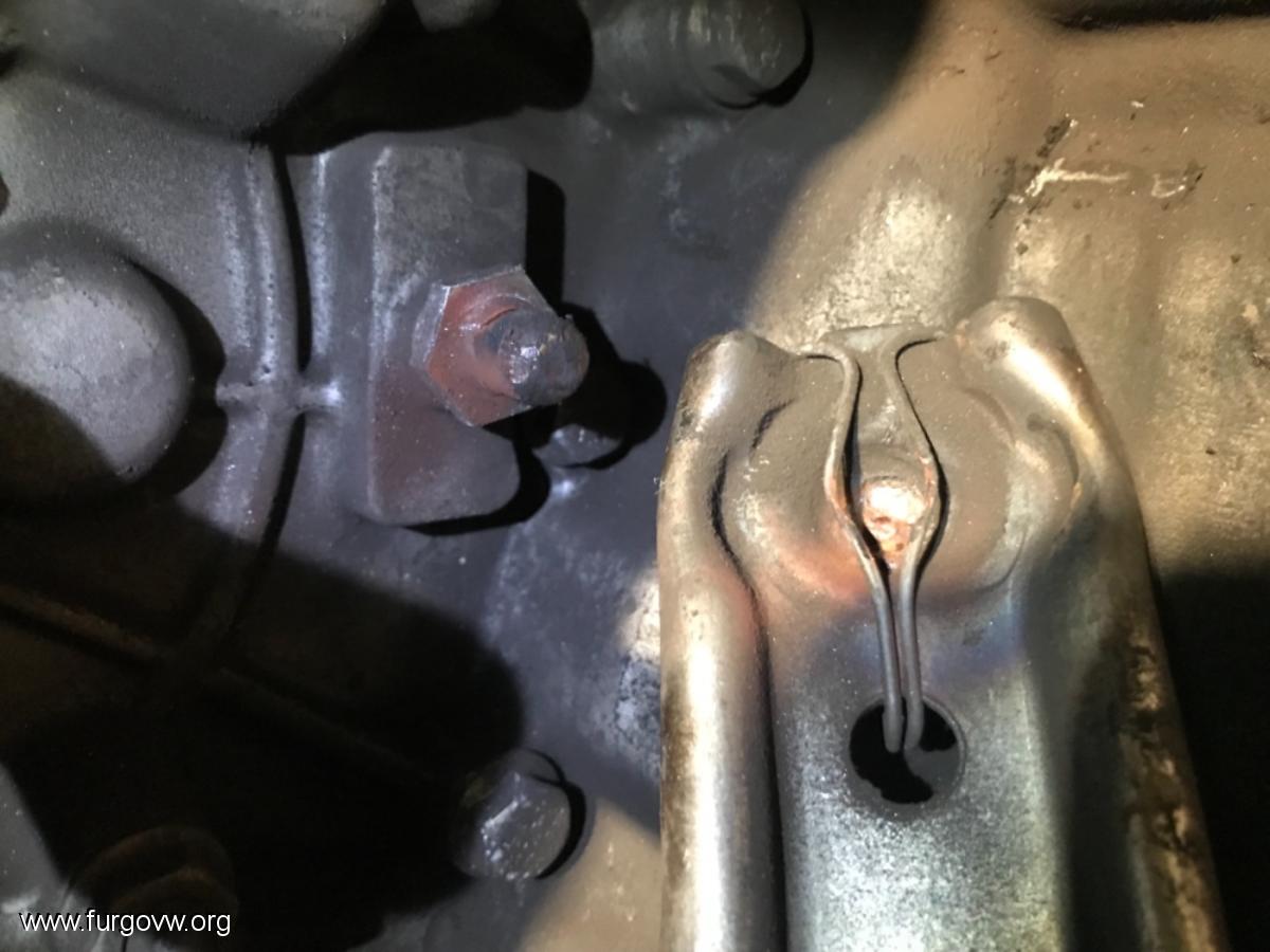

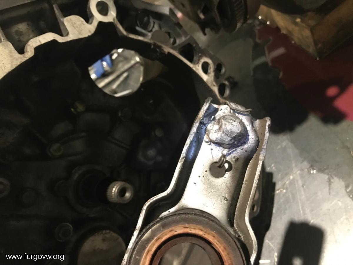

Algún lumbreras en lugar de comprar la pieza nueva malsoldo y la coloco de nuevo .

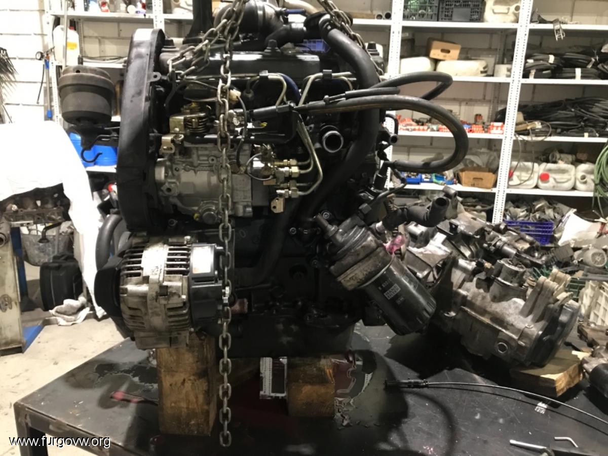

Hoy después de un golpe en la mano he trabajado bien poco en el proyecto.

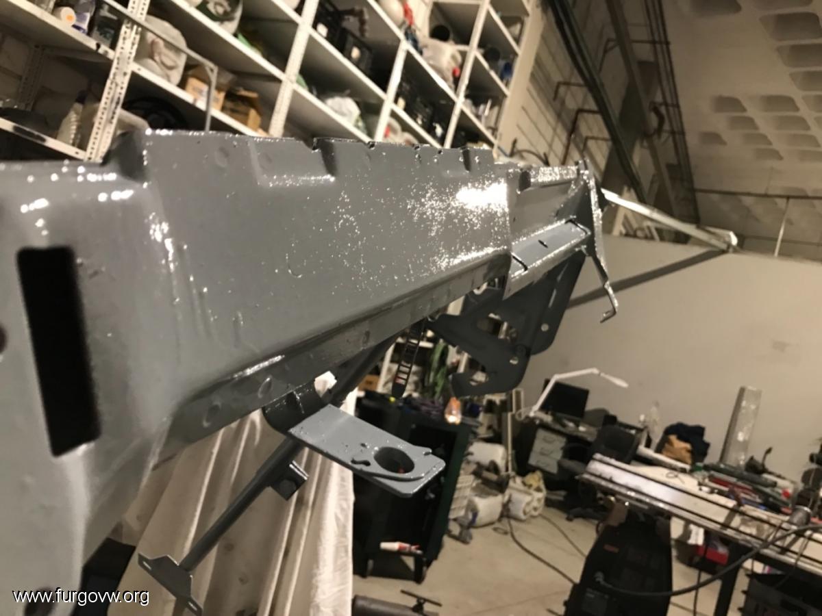

Tome la decisión de pintar el refuerzo que va debajo del salpicadero
Desmonte el cárter y la bomba del aceite del abl para lavarlo y arenarlo por fuera así ya lo pinto nuevo
Nueva bomba

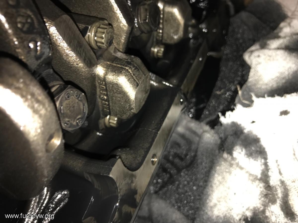

Bielas del abl
Bielas del afn
Además aproveche y aumente el diámetro para el soporte de motor
Poco a poquito !

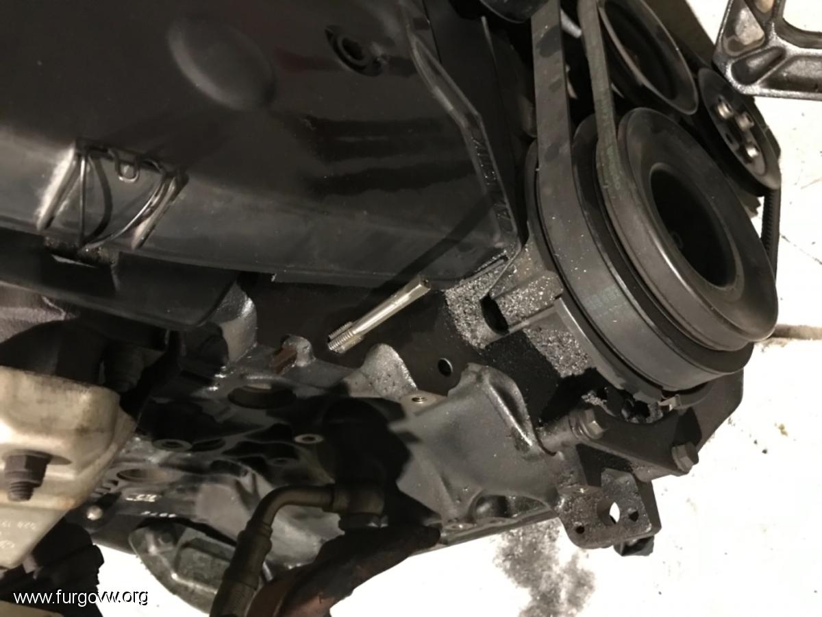

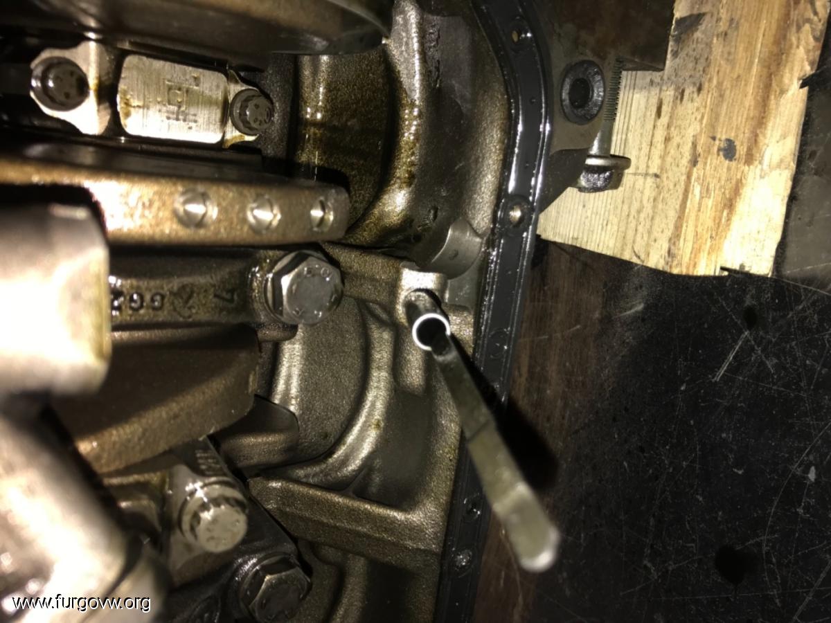

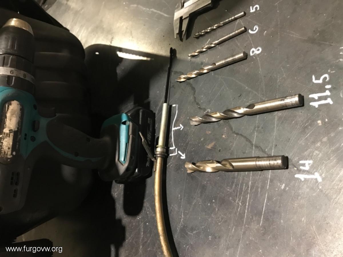

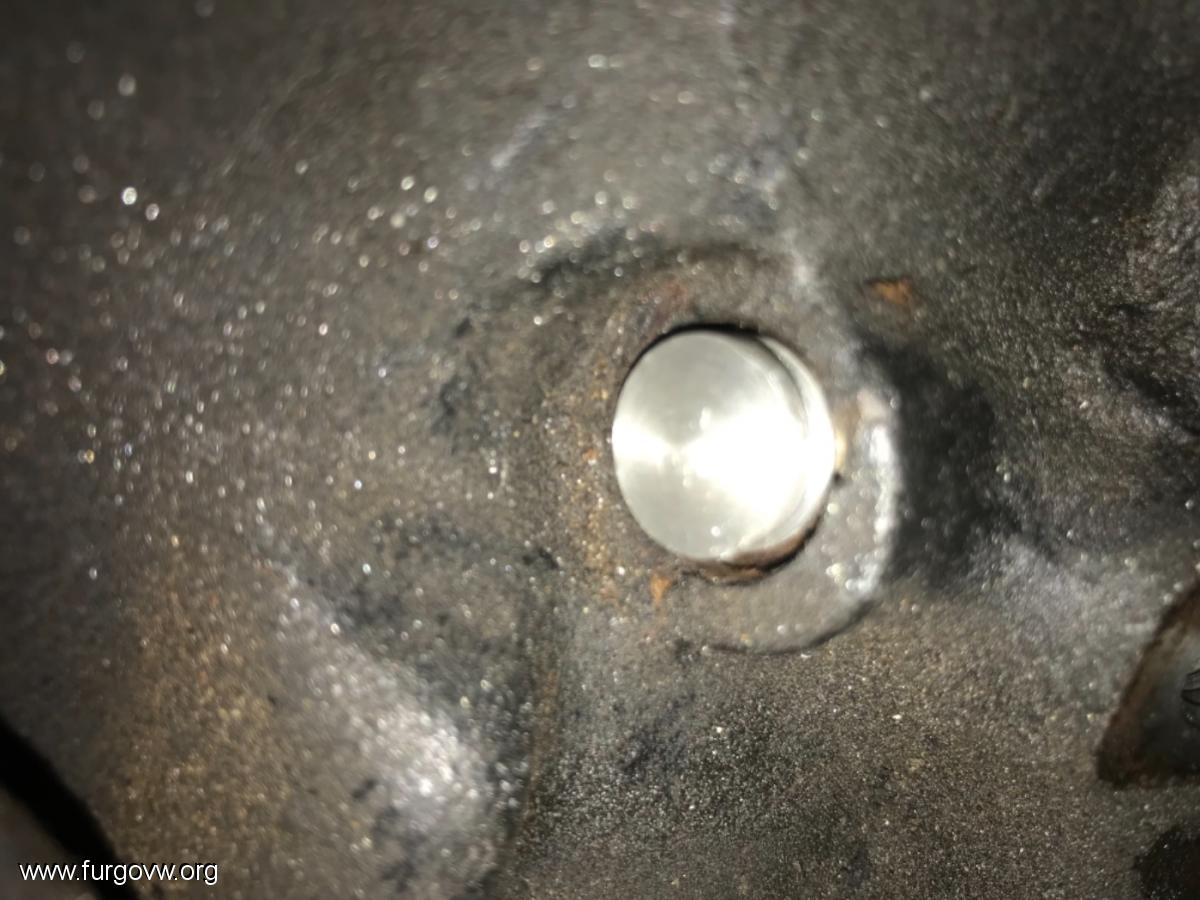

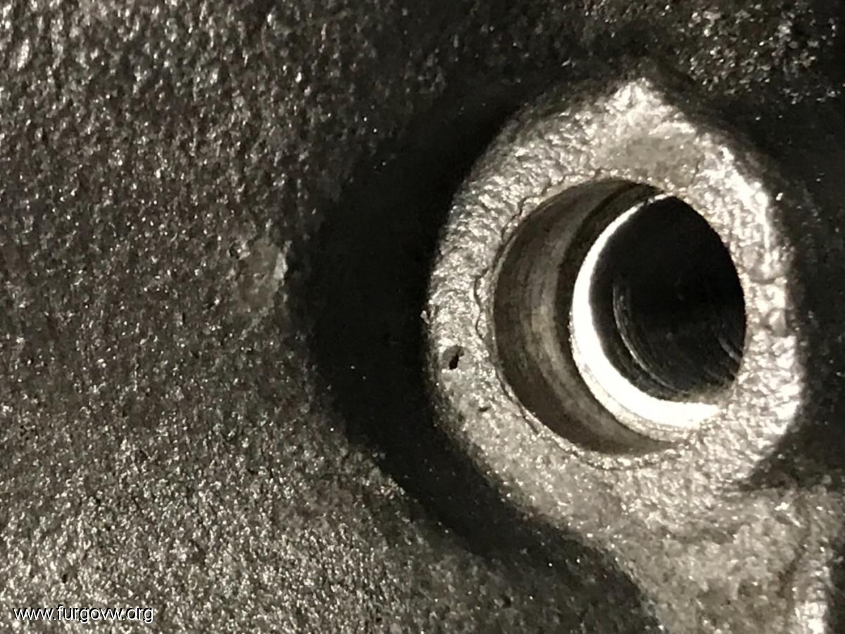

Bueno hoy me he centrado en aumentar de diámetro el agujero de la varilla del aceite y taponar el original.
Ya que aún tengo la mano media dolorida
El por qué de tanta broca es por que prefiero ir poco a poco para que quede bien.
Resultado perfecto

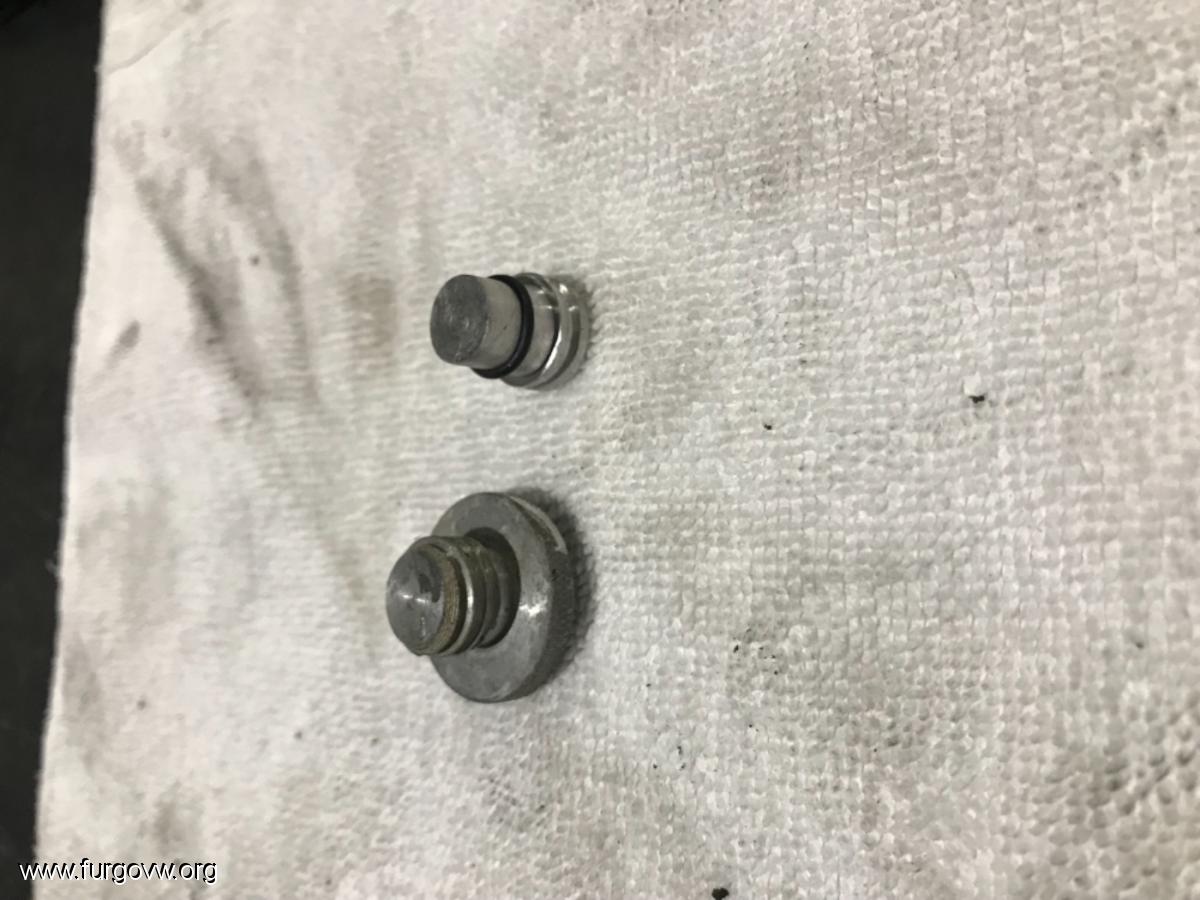

Para taponar el original que es por delante fabriqué esto, una torica y listo
Le coloqué esto para fijarlo
