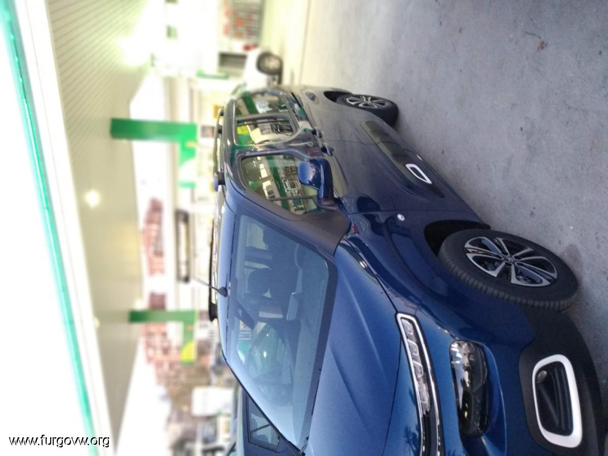

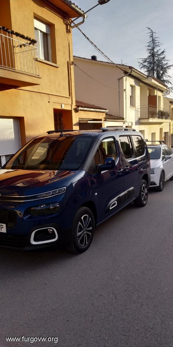

Aqui dejo unas fotos como me ha pedido
Citarkl2012
La verdad es que es una maravilla!
Despues de mucho indagar i mirar precios me decante por la XL todo i que tenia la mosca detra de la oreja con los consumos, en mi caso me quede la de exposicion que era el modelo Feel con tope de extras, pero era el motor BlueHdi 100cv, tenia mis dudas sobre la relacion de las marchas ya que el modelo 100cv lleva 5 marchas i la 130cv lleva 6, i sorpresa tiene un consumo en carretera de 5.4 en tirada larga ya que con la 5a marcha vas a 12o km/h i 2100rpm.ntna autentica pasada sobree la estavilidad me quede sorprendido la manera de la conduccion ya que tmbien tengo un leon fr i no tiene nada que envidiar, cada uno tiene una conduccion diferete pero nada que envidiar en estavilidad.
Pues lo dicho aqui dejo unas fotillos de mi furgo i si alguien tiene alguna duda, o esta pensando en adquirir una que me lo diga no tengo ningun problema en responder cualquier pregunta!
