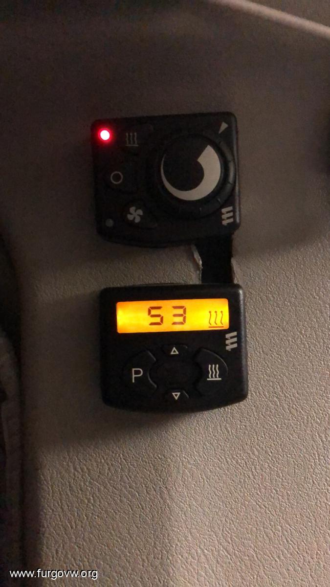

En mi caso, al ser una eurovan con la calefaccion montada a posteriori, lo que tengo es esto:
Y aqui lo unico que aparece es el tiempo que queda de funcionamiento de la calefaccion.
Alguna idea???
Gracias! :)

Es posible que eso no sea una calefa y sea un hydronic o algo asi? Si no, no pillo el por qué de 120 minutos. Si yo la dejo arrancada a veces más de 12 horas sin parar.
pep_T4
Cita de: GL en Enero 03, 2019, 09:38:56 am
No, no lleva hydronic. Es una eurovan que imagino que de orgígen venía muy pelada. Comparé los pasos de rueda delanteros izquierdo con una multivan de un amigo que sí que lo tiene y la mía allí no tiene nada. Se trata de una Eberspracher airtronic montada bajo el asiento del acompañante, con su tubito de escape en los bajos de la furgo justo debajo del asiento del copiloto.
kinkozes_144
Pues es extraño la verdad, porque por lo general tienen dos modos de funcionamiento, primero el modo "infinito" que funciona continuamente garantizando la temperatura que se marca y el programable que inicia la cale a una hora determinada y dura 120 minutos. Es como si tuvieses un mix... Has probado a buscar el manual de tu cale o al menos de los controles, porque tal vez tenga una configuracion puesta por el anterior dueño.. ???

Buenos días!
gracias por las respuestas. Tengo los manuales tanto del regulador de temperatura como del mini reloj temporizador. Mi calefacción la gobiernas des del reloj. Allí le indicas el tiempo que quieres que funcione y des del selector eliges si quieres calor o ventilación. A mi tampoco me parece muy práctico y quería intentar adaptar otro tipo de termostato con el fin de que la calefacción funcione a una temperatura constante durante toda la noche. Pero primero necesito que arranque bien y no de forma aleatoria como hace ahora.
GL
Igual es solo cambiarle el mando de control.
Siendo eberspacher igual se puede hacer algo. Has probado a llamar a algun servicio tercnico eberspacher y decirles eso? Igual por 100 pavos te ponen otro controlador y empiezas a gozar.

roper
al leido la funcion Servicio continuo del mini reloj ???
kaxero
Hola, la mía es más antigua y alguna vez que le ha pasado eso, era por la batería secundaría que no daba suficiente carga.
