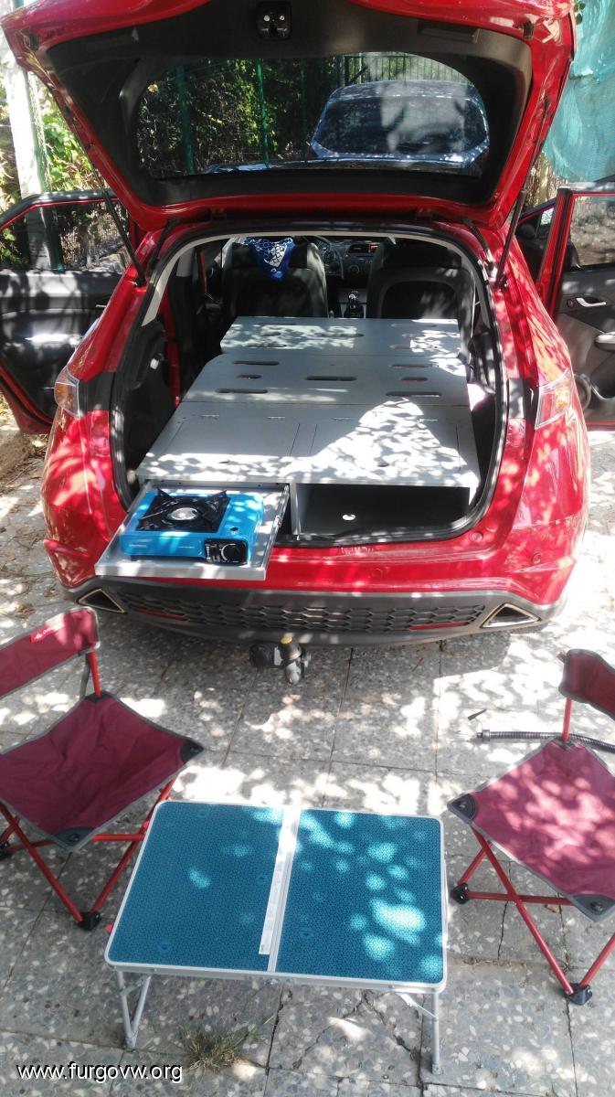

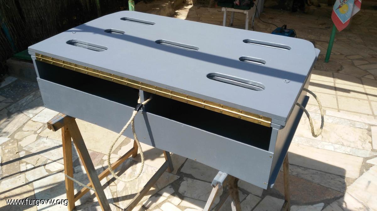

 Hola a todos , la cosa es que hace un tiempo descubrí cuanto me gusta el mundo camper cuando alquile una furgo durante una semana , desde entonces no he podido sacarme el tema de la cabeza... .loco2 El caso es que he camperizado un Honda Civic ya que esta comprado desde hace muy poco y estoy muy contento con el coche como para venderlo para hacerme con una furgo, mi idea es quedarme este coche hasta el fin de los días y cuando pueda comprarme una furgo a parte del coche.
La idea surge por que a raíz de ver el espacio que tiene este coche por dentro decidí comprar un colchón hinchable para pasar días por ahí en playas o en la montaña y poder tumbarme un rato ( nunca hacer noche ya que solo el colchón es algo incomodo para toda una noche) pero claro... cuando pasas un dia entero te entran ganas de quedarte una noche... :roll: así que había que hacer algo... e inspirándome en los muebles de quita y pon que hay para furgos pequeñas tipo partner o berlingo decidí hacer algo parecido para el coche , total que me puse al lio junto con mi padre que es la cabeza pensante y al final quedo algo bastante majo de lo cual os voy a dejar unas fotos  .fotografo para que lo veáis y podéis preguntar lo que os venga en gana, el mueble tiene la altura exacta para salvar el reposa brazos del coche así que se aprovecha todo el largo desde los asientos al maletero, yo mido 1.86 y quepo totalmente estirado.

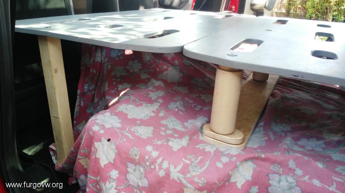

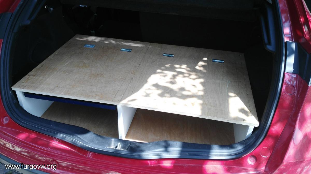

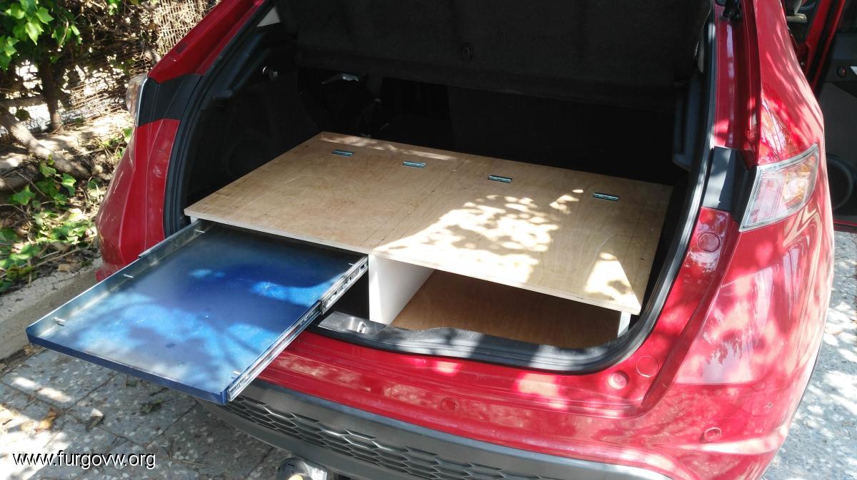

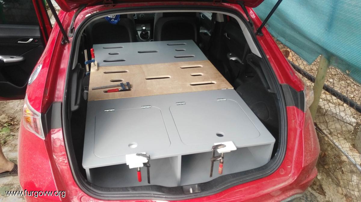

Aqui haciendo las primeras pruebas para ver que habiamos acertado con las medidas.

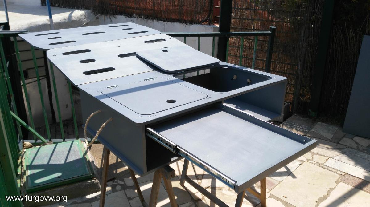

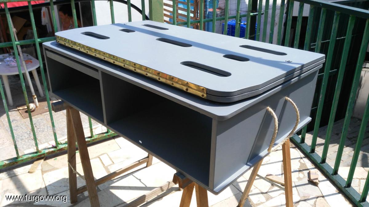

Aqui el mueble ya acabado.

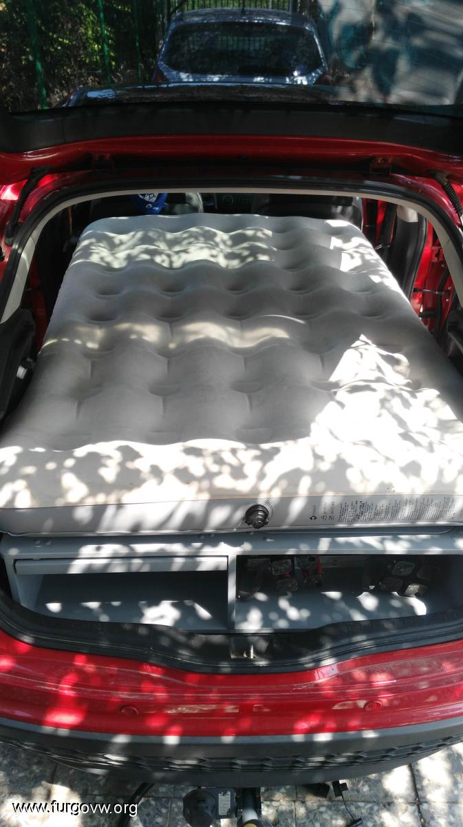

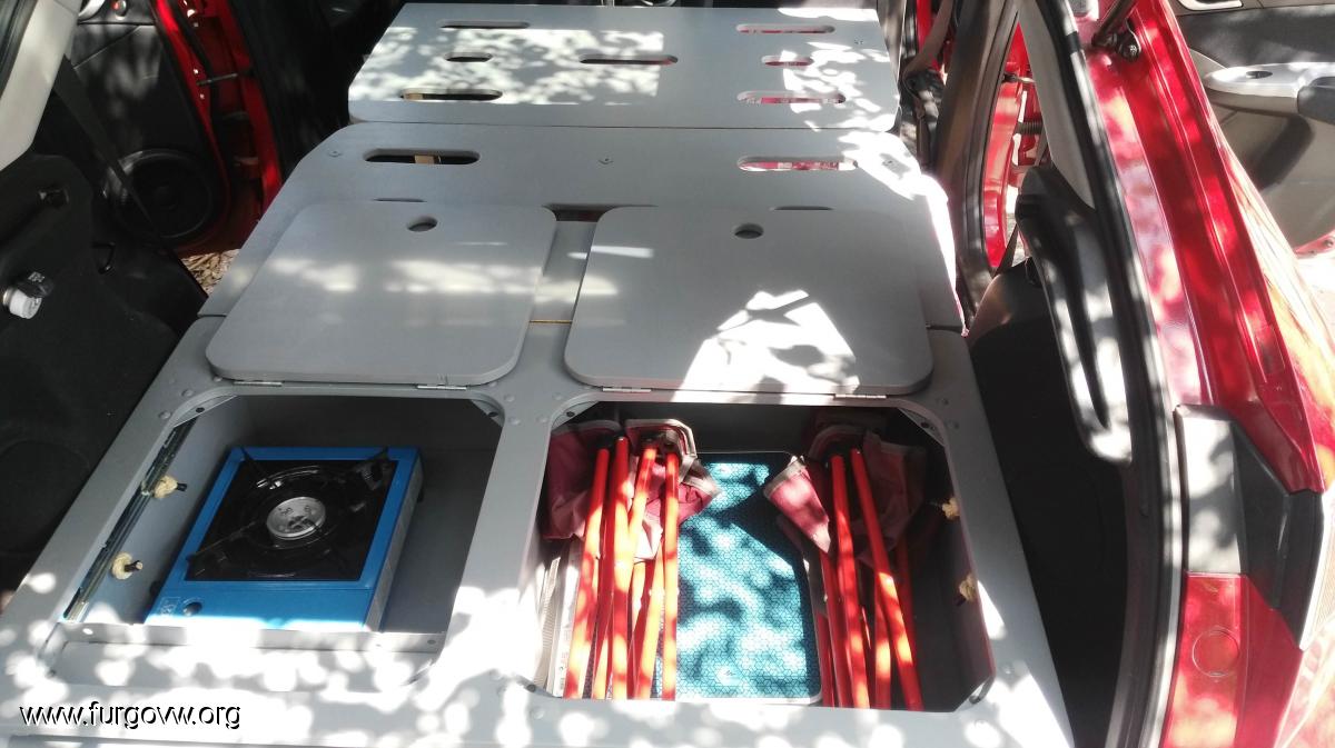

Y aqui ya montado finalmente en el coche.

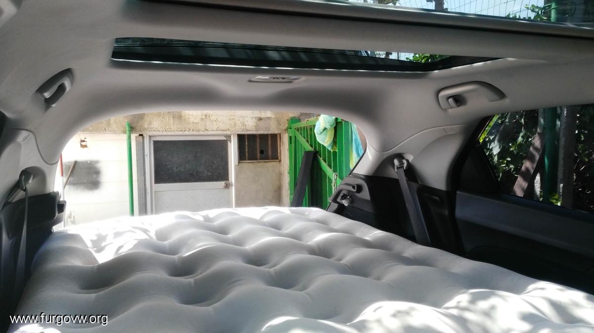

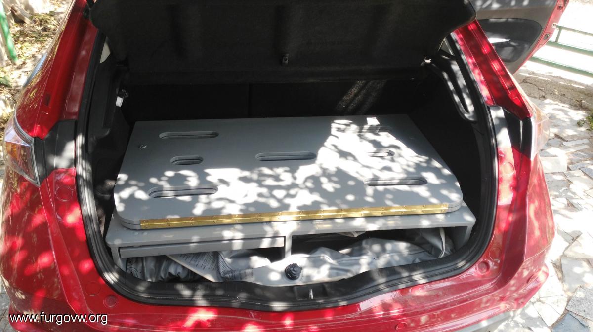

Y con el colchón.
Y nada esto es todo, espero que os guste , la idea no es pasar semanas ni días por ahí ya que no tienes la comodidad ni el espacio de una furgo, pero para pasar una o dos noches cómodamente si que vale. Un saludo!!
