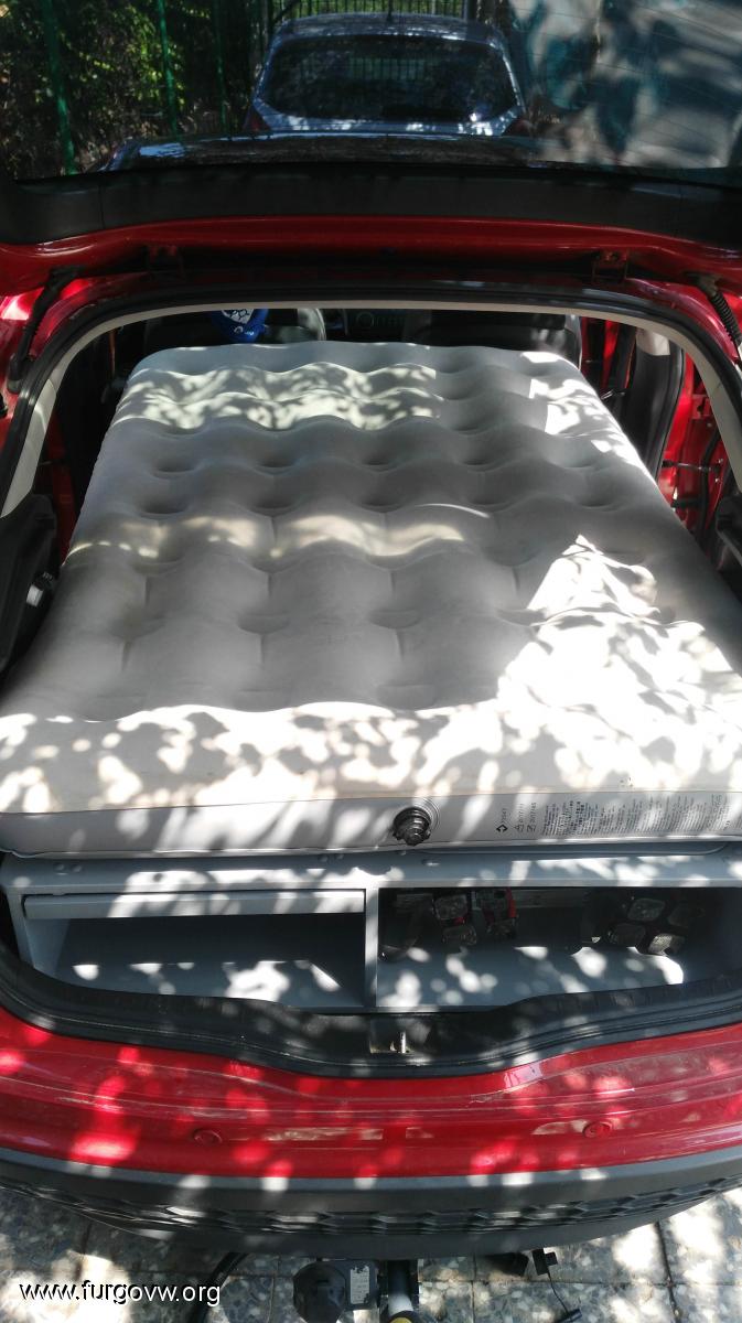

Que ilusión ver que gusta tanto jeje , lo que me comentáis algunos del colchón lo tengo en mente , este hinchable es cómodo pero al ser tan grueso quita mucho sitio y se queda poco espacio hasta el techo , la idea es poner uno de espuma desmontable en 3 partes como suelen llevarlo muchas furgos  , un saludo !

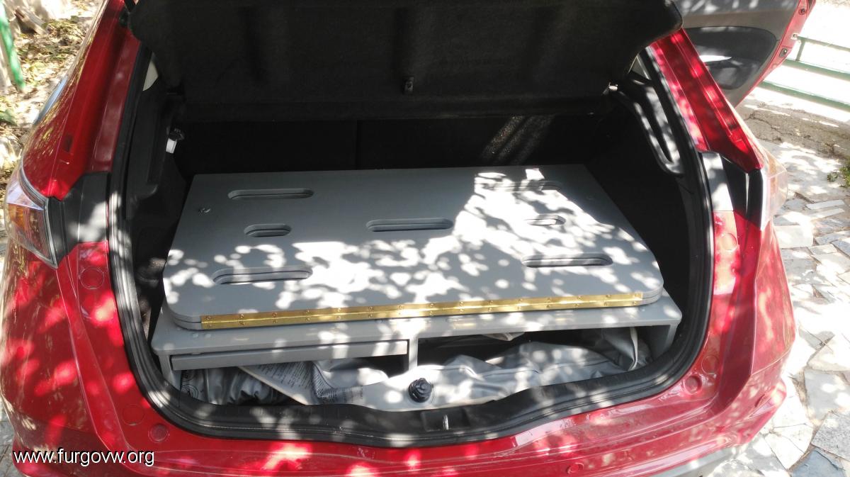

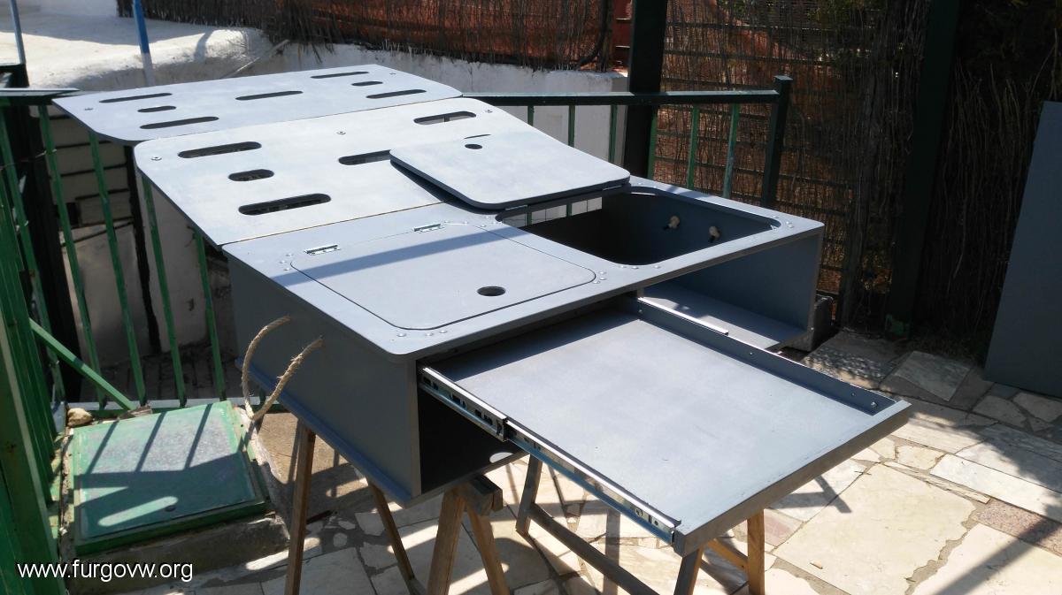

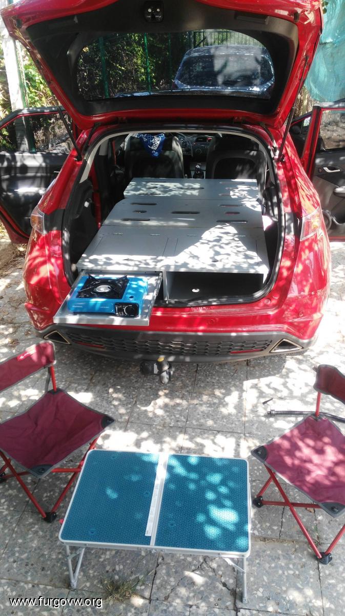

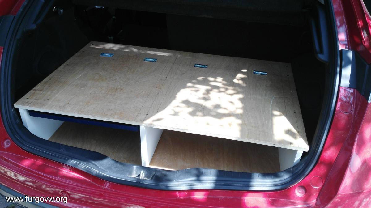

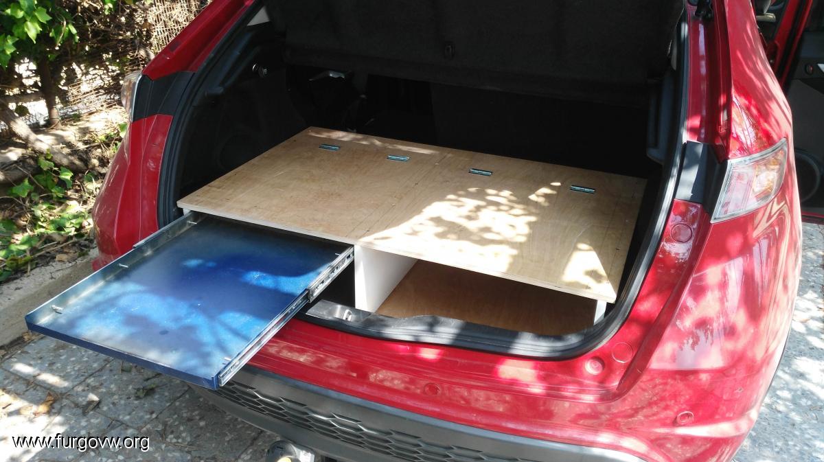

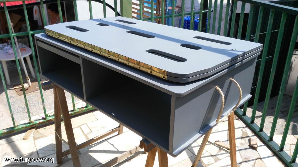

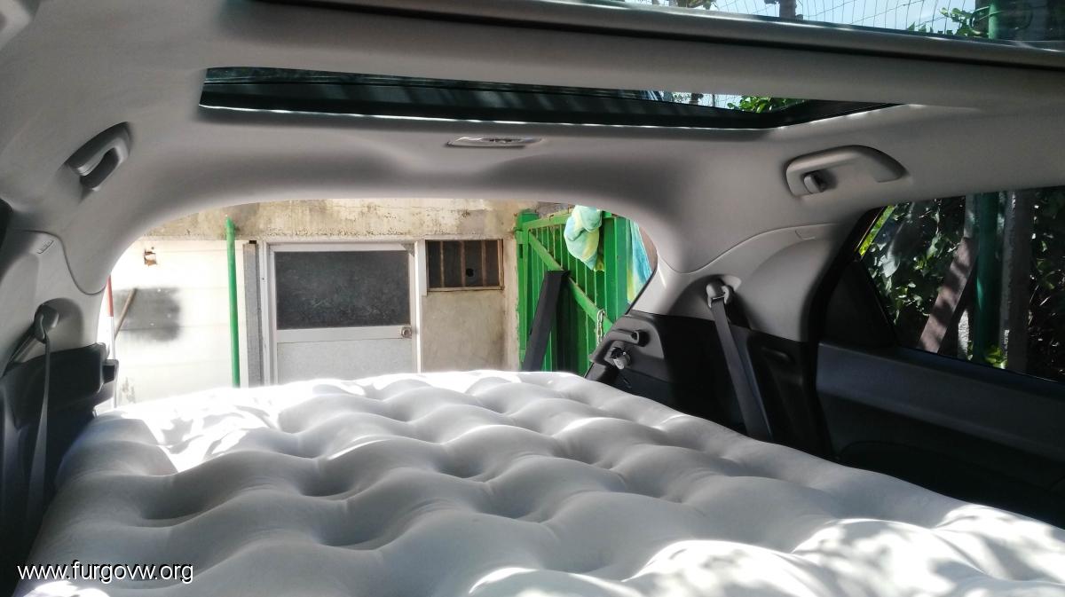

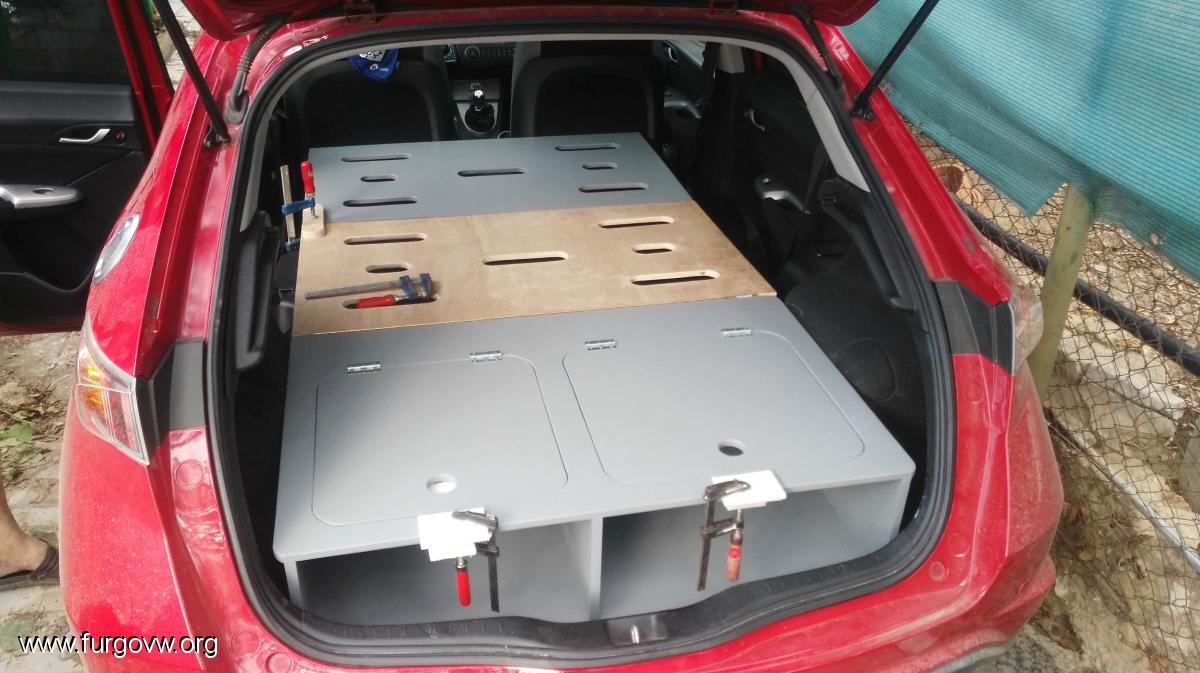

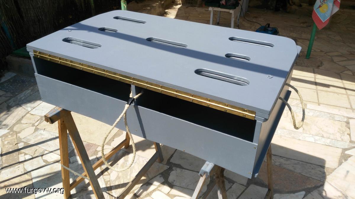

Hola a todos , la cosa es que hace un tiempo descubrí cuanto me gusta el mundo camper cuando alquile una furgo durante una semana , desde entonces no he podido sacarme el tema de la cabeza... .loco2 El caso es que he camperizado un Honda Civic ya que esta comprado desde hace muy poco y estoy muy contento con el coche como para venderlo para hacerme con una furgo, mi idea es quedarme este coche hasta el fin de los días y cuando pueda comprarme una furgo a parte del coche.
La idea surge por que a raíz de ver el espacio que tiene este coche por dentro decidí comprar un colchón hinchable para pasar días por ahí en playas o en la montaña y poder tumbarme un rato ( nunca hacer noche ya que solo el colchón es algo incomodo para toda una noche) pero claro... cuando pasas un dia entero te entran ganas de quedarte una noche... :roll: así que había que hacer algo... e inspirándome en los muebles de quita y pon que hay para furgos pequeñas tipo partner o berlingo decidí hacer algo parecido para el coche , total que me puse al lio junto con mi padre que es la cabeza pensante y al final quedo algo bastante majo de lo cual os voy a dejar unas fotos  .fotografo para que lo veáis y podéis preguntar lo que os venga en gana, el mueble tiene la altura exacta para salvar el reposa brazos del coche así que se aprovecha todo el largo desde los asientos al maletero, yo mido 1.86 y quepo totalmente estirado.
Aqui haciendo las primeras pruebas para ver que habiamos acertado con las medidas.
Aqui el mueble ya acabado.
Y aqui ya montado finalmente en el coche.
Y con el colchón.

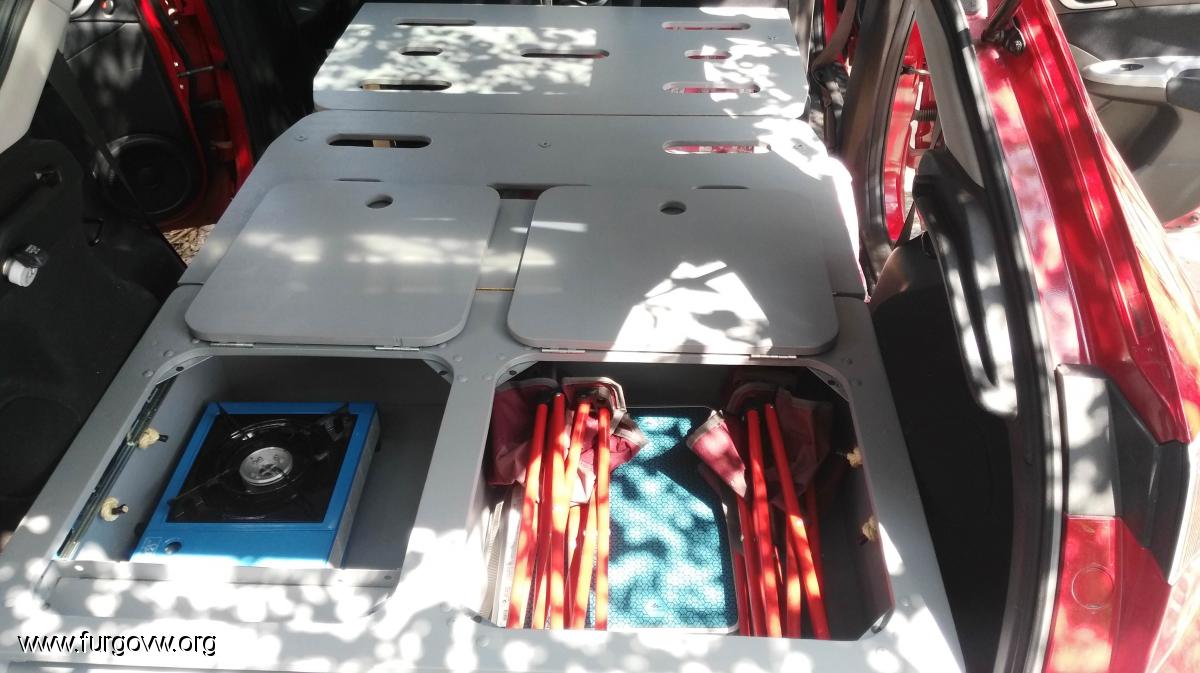

 Te ha quedad inmejorable, no se puede hacer mas en un espacio así, lo tienes muy bien aprovechado y los acabados la mar de bien .ereselmejor, y la idea de la bandeja extraíble es un punto a favor, yo también en la Berlingo puse algo así para el hornillo y ayuda bastante.
Yo empece en el mundillo "camper" con un Chevrolet Aveo y me las apañaba bastante bien dentro del espacio que tenia, al menos para dormir y guardar algunos tratos me daba jeje. Saludos.

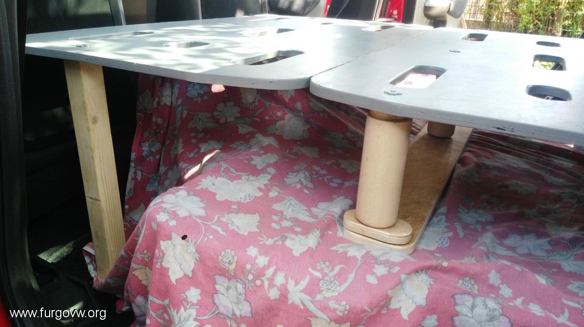

Yo no recurrí a los arcones, hice simplemente las plataformas (la diseñe en mitades) plegables tapizadas ya con espuma para usar con el colchón que me llevo en mis viajes de bikepacking, como este: https://www.decathlon.es/colchon-trek-700-xl-amarillo-id_8493806.html Así puedo hacer cama para uno más la bici dentro o para dos usando ya las dos plataformas. El equipaje al ser para dos o tres dias es poco y a la hora de pernoctar se va para alante, o a una mala a un cofre de techo. El hueco bajo maletero es muy practico para todo lo pequeño. Como oscurecedores me saque unas plantillas y con cartulinas de maquetar y vinilo me los hice. Unos derivabrisas para que ventile y gasolina para alegrar el vtec.  ;D
Saludín.
plataforma izquierda aun por tapizar, parece mentira lo que esa espuma aporta ya.
