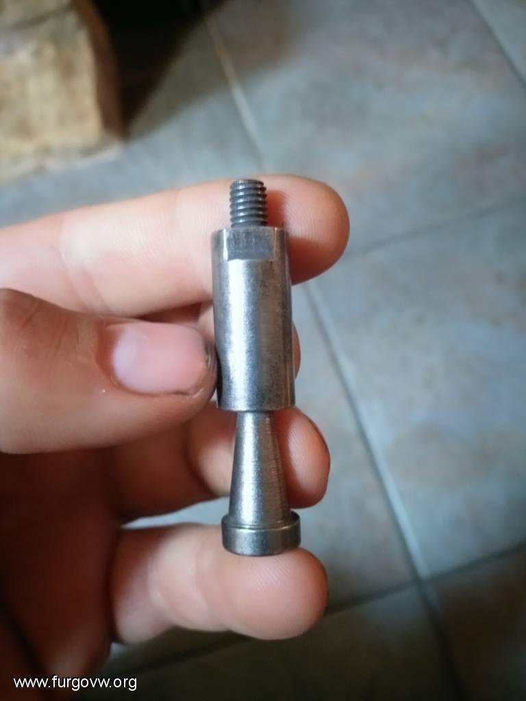

Por cierto mirar que kakita de internet me ha llegado hoy:
A mi me gustaria sacarle mas potencia, pero si que echara humo negro. Estaba yo pensando en un desconectador electrico desde el salpicadero, que cortara el paso de aire en el tubo de la lda, el tipico boton de "Eco / Sport"... Para pasar itv de largo, boton eco, claro...
