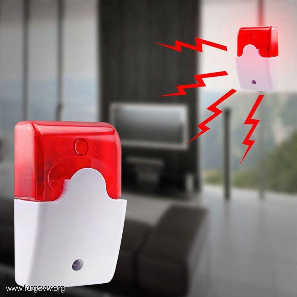

Hoy he cambiado la sirga del velocimetro, que estaba destrozada, se salia del cuenta el clip y pegaba saltos la aguja, tambien estaria despeluchandose. Aver si mañana compro manguito de combustible y abrazaderas para sanear todos los del deposito. Tambien he buscado en el cuadro de donde sale la corriente que alimenta el led de temperatura alta o refrigerante bajo, le pienso cascar esto:
Le cambiare el color a marron como el salpicadero, si se queda sin agua o pega un calenton, a ver quien no se entera  .palmas
