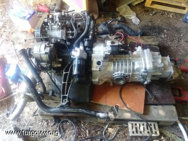

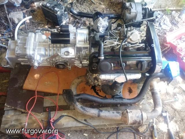

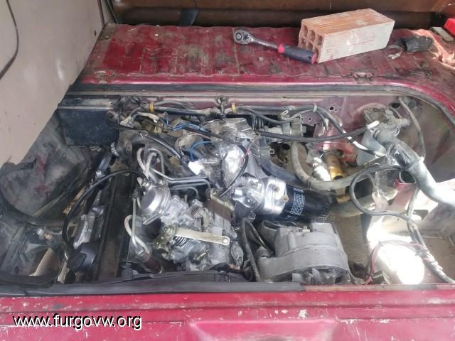

Gracias, bueno asi va el motor, a ver si animo esto:
https://www.youtube.com/watch?v=QfUntQYVyJY
Estas pintas tiene, no esta restaurado pero tampoco creo que malas:

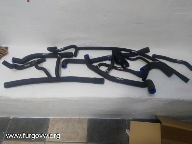

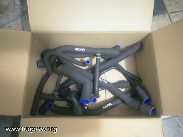

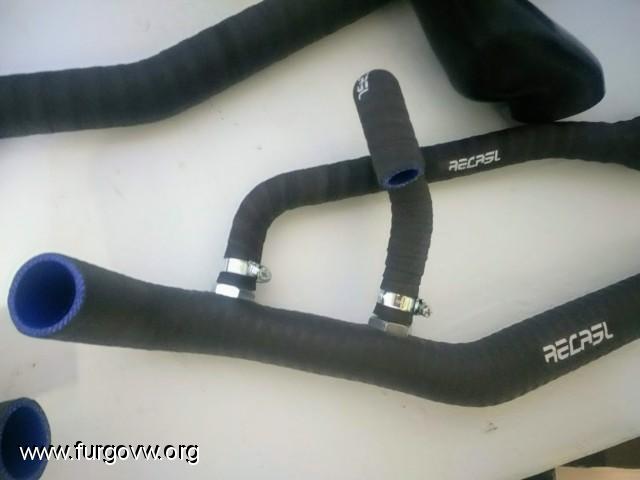

Y me ha llegado el juego de manguitos, 415€ no se si buenos o malos, son los primeros que veo de silicona, rollo Two Fast, Two Furious...
No se ni donde van algunos... o muchos...

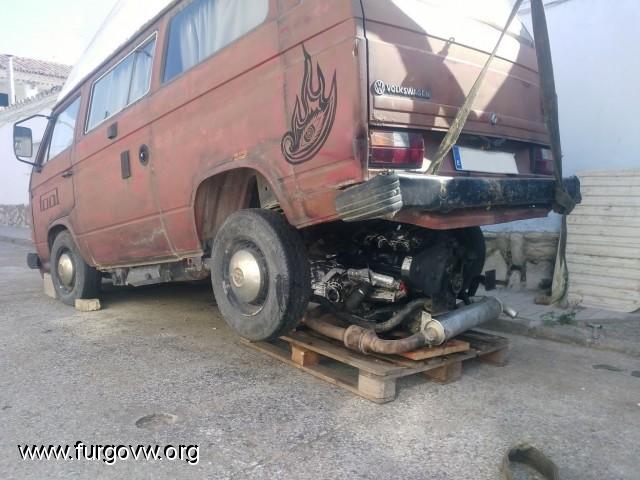

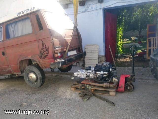

Mañana a levantar furgo con el tractor pala y a meter motor, ya tengo comprada la tornilleria que lo sujeta nueva.

Este sabado a ver si vienen con el tractor pa levantarla y poder meter el motor.

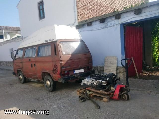

Hale colocado, actualizo PDF.

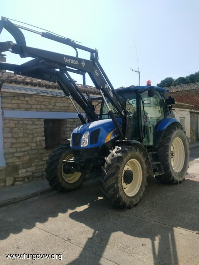

El cacharro que me ha ayudado junto a un muy buen vecino del pueblo dueño de el, un New Holland de 143cv, 500 nm, 4500cc y muchos kilos de peso, levantaba la burra como si nada.
La tapa se puede cerrar con la bomba, pero hare agujero igual, no se de golpes el pulmon de la bomba en la tapa con el cabeceo del motor. Que alivio verlo montado...

Voy por el sistema de refrigeracion y me faltan de llegar los tubos de inox y los dos del radiador de la calefaccion de casi 4 metro que los he pillado en caucho epdm reforzado en nylon, no hay perras.

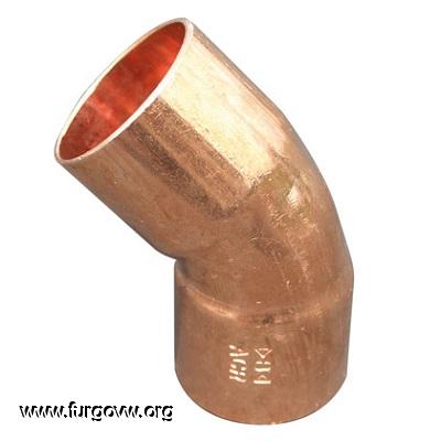

Yo es que no se, creo que con un codo de cobre que entrara bien, adaptandolo valdria (pintandolo claro).
Aunque ya que para ponerte un AAZ te cargas un JX, optaria por recortar el trozo donde va la rejilla y todo y soldarlo en la tapa de AAZ.

Actualizado con el curro de hoy. Me han llegado las abrazaderas Mikalor Supra, pensaba reutilizar las viejas elasticas, pero con unos manguitos de 400 euros me ha parecido cutre  ;D.

Actualizado con mas informacion y fotos de los manguitos de la calefacción y de desmontaje y limpieza del deposito de gasoil.
