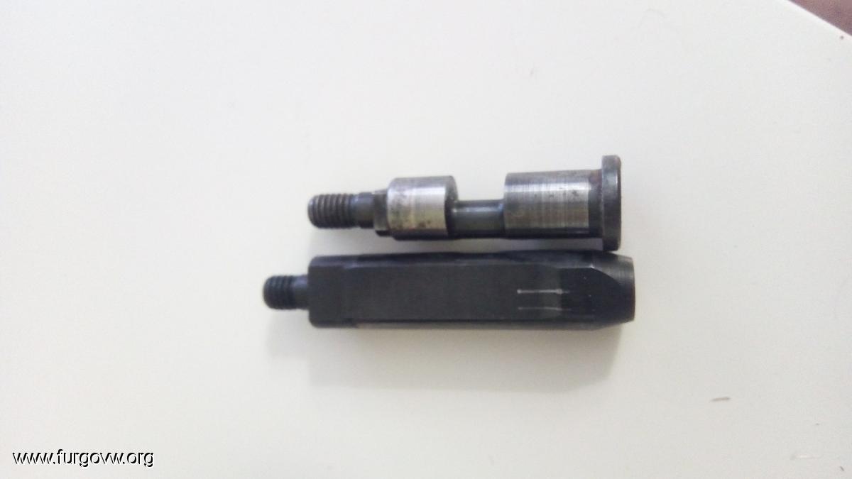

haizkolari
Septiembre 10, 2018, 17:43:42 pm #111 Ultima modificación: Septiembre 10, 2018, 18:43:58 pm por haizkolari
Cita de: nickelo en Septiembre 09, 2018, 17:12:21 pm
haizkolari, al final probaste el muelle para el pinboost?
no he tenido oportunidad de comprarlo...por cierto este agosto hemos recorrido 2600km y la varilla del aceite sigue aproximadamente en el medio del maximo y el mínimo...parece que no hay consumo apreciable
Juanfran77
Lo del pinboost no es lo de la membrana del LDA de la bomba inyectora??
haizkolari
Septiembre 10, 2018, 18:40:38 pm #113 Ultima modificación: Septiembre 11, 2018, 19:50:18 pm por haizkolari
Cita de: Juanfran77 en Septiembre 10, 2018, 17:50:56 pm
es el émbolo que sujeta la membrana del LDA...dependiendo de su forma, aumenta mas o menos el caudal de gasoil cuando sopla el turbo... en las bomba jx el émbolo es de movimiento "excéntrico"
