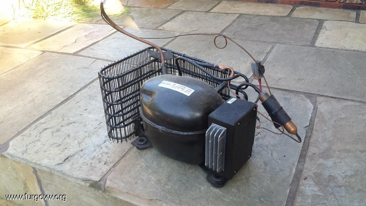

Y al final conseguí un compresor k si k funcionava  gracias a otro amigo( la verdad es nunca está de más k t deban algún favorcillo  jeje)

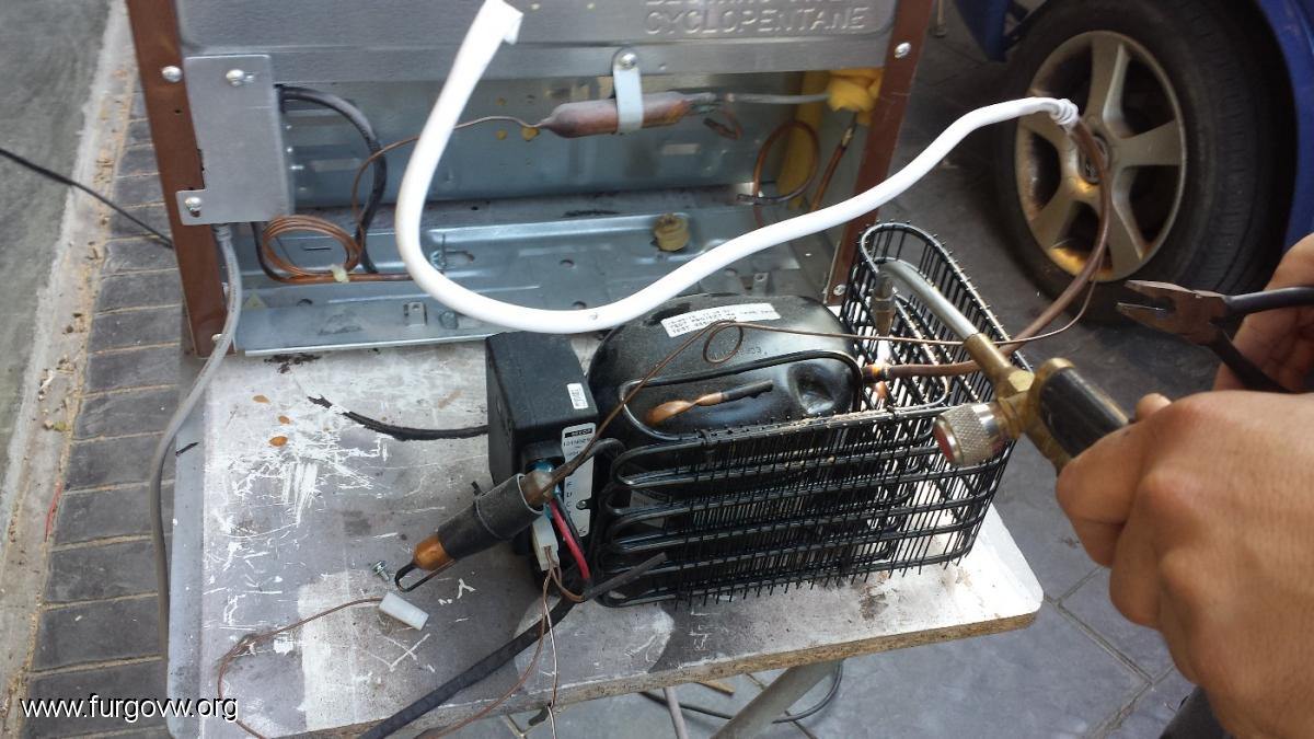

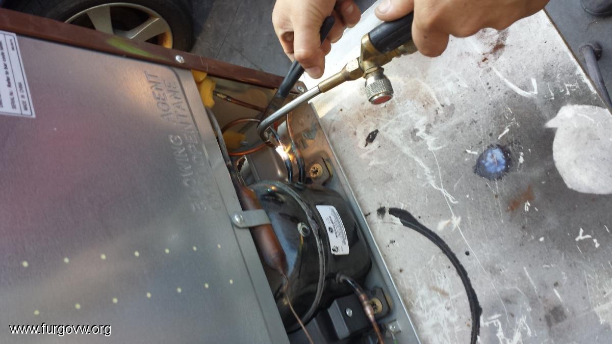

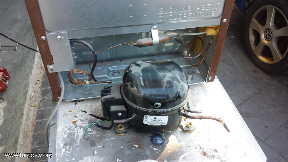

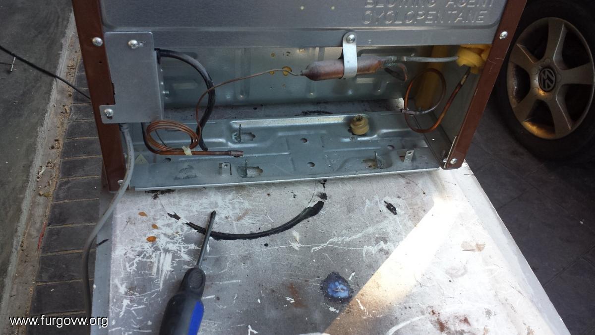

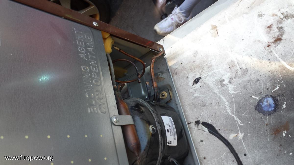

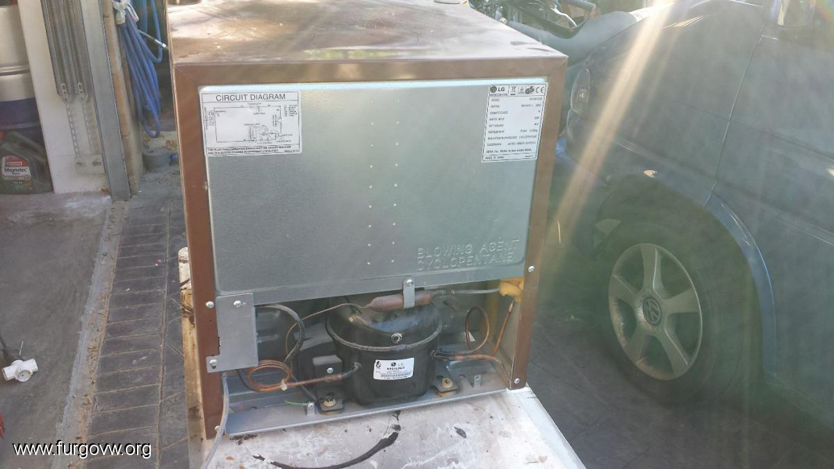

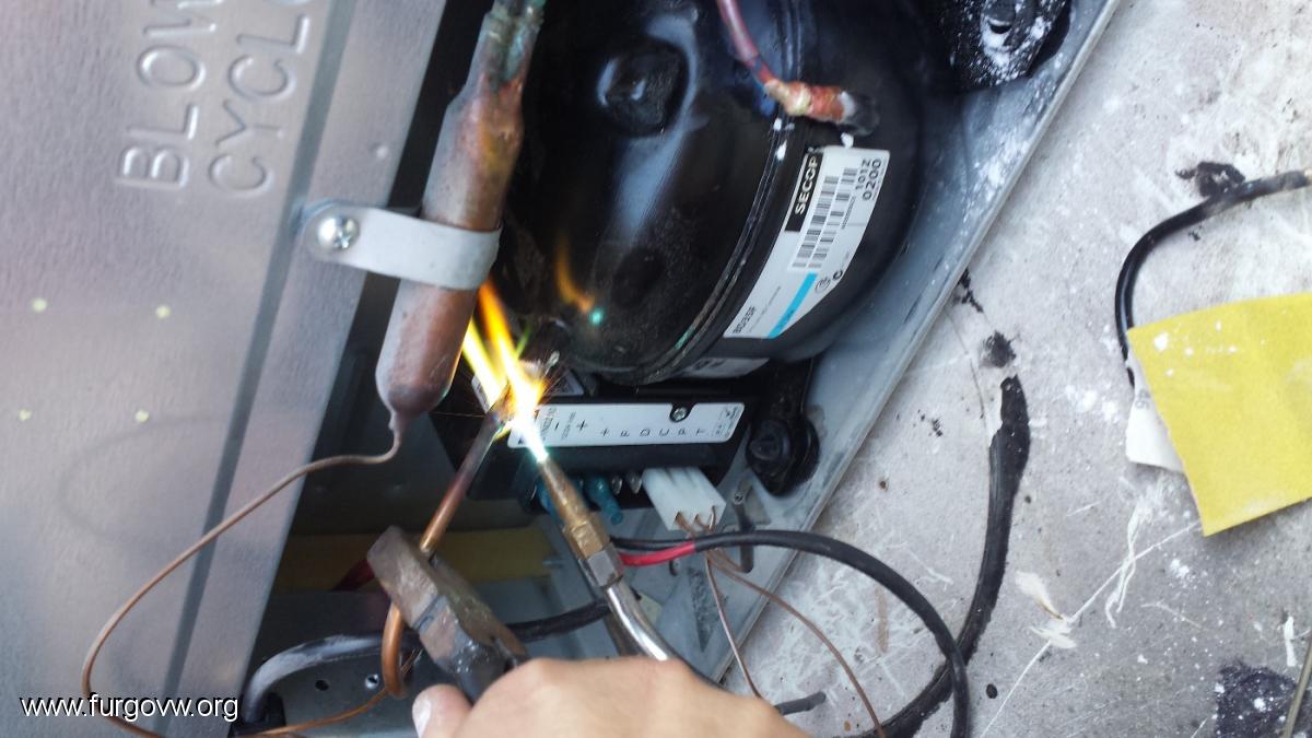

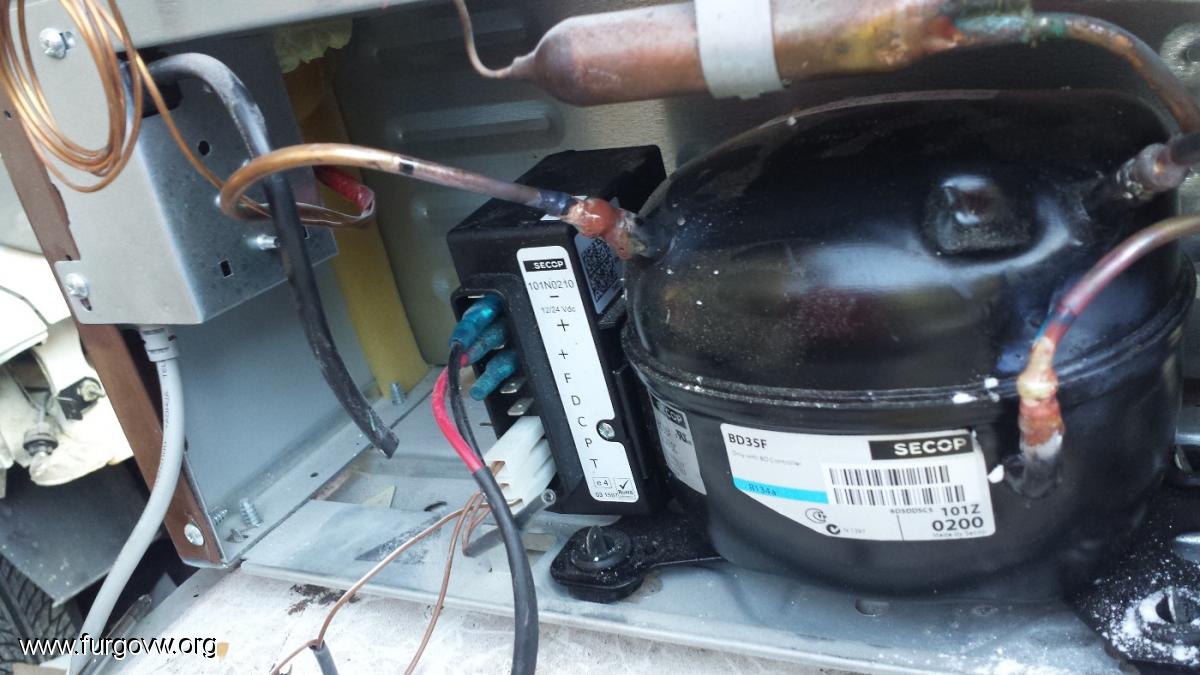

Lo primero  k hacemos quitar el compresor de 220v  una vez comprovado k no tiene gas.
Con el soplete  desoldamos  las soldaduras  y cortamos el cable de alimentación para sacarle fuera.

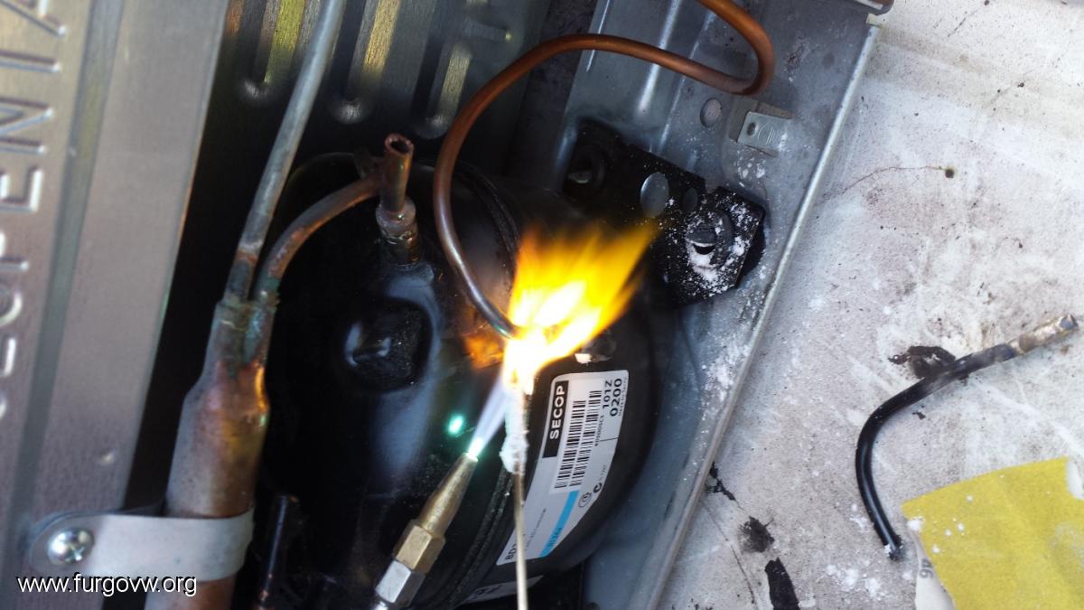

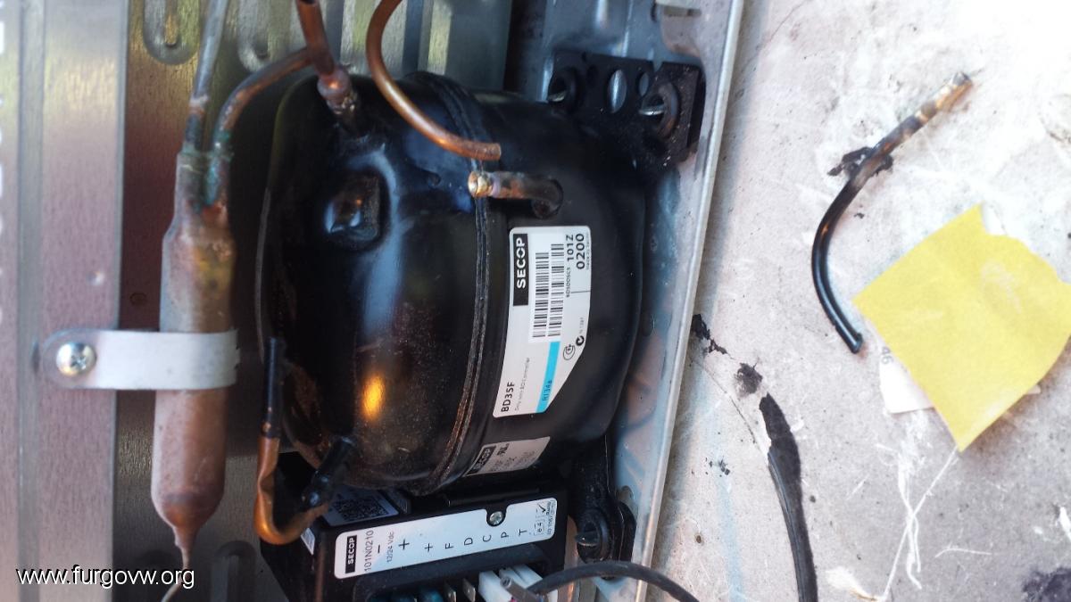

Al compresor de 12v le hemos kitado  es radiador  llamado evaporador  pues la nevera ya lo tiene  y le colocamos  en el hueco  para soltarle otra vez las tuberías
Ya metido en el hueco
amr

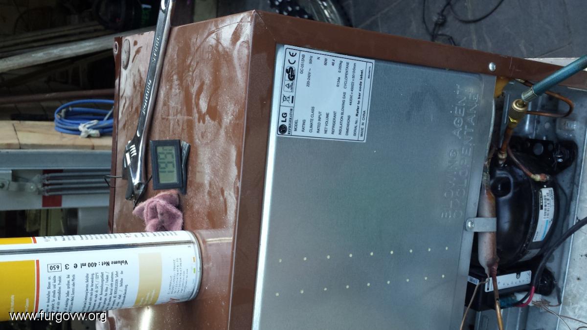

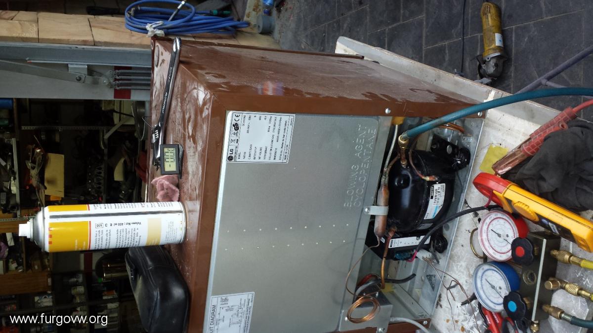

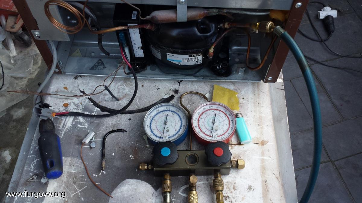

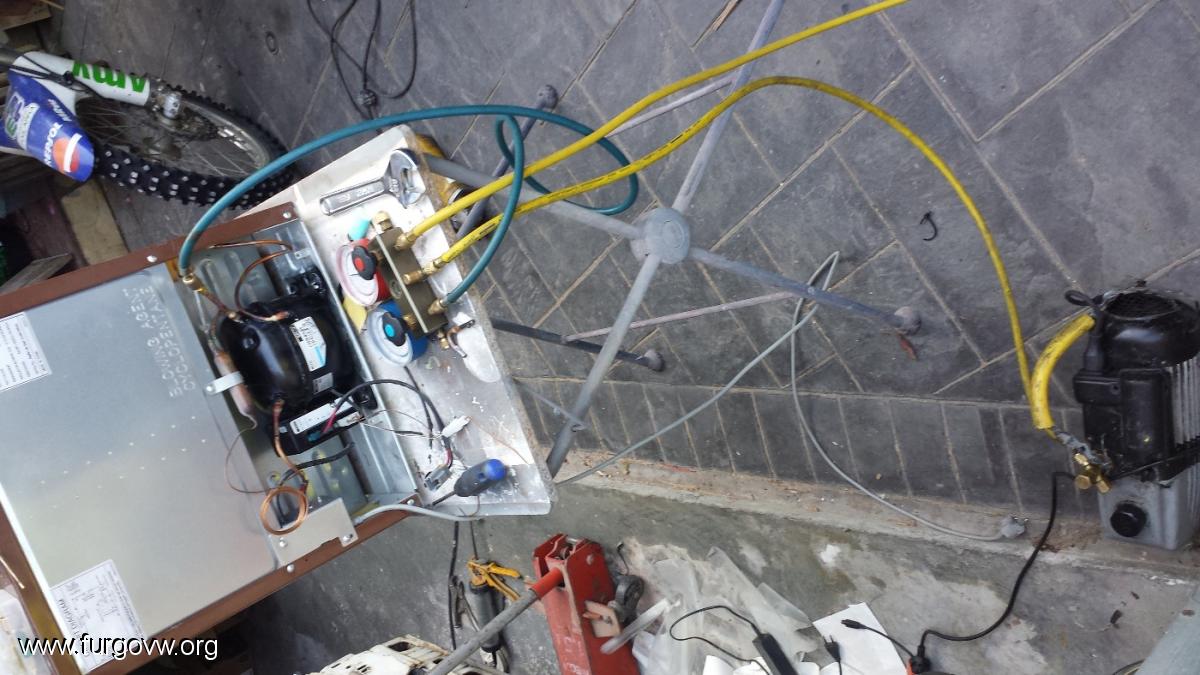

Después le soldo un obús  para poder empezar ya el tema de cargar el gas.
Lo primero hicimos un barrido con nitrógeno  para asegurarse de k en en  el circuito no hay nada de humedad ( pues por lo visto si hay humedad, es lo k puede hacer k se rompa el compresor)
amr
También se le metió 10 kl de presión para conprbar  k las soldaduras no perdían  hechandolas un spray de espuma.

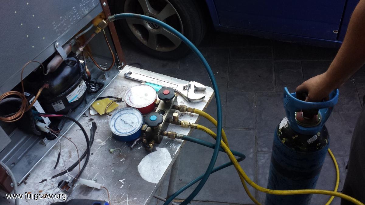

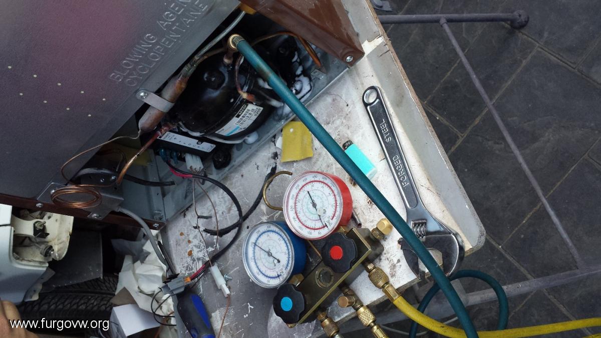

Una vez comprobado,comienza con la carga del gas.
amr
Junio 17, 2018, 01:32:30 am #9 Ultima modificación: Junio 17, 2018, 01:49:34 am por amr
Y tras la carga la metí corriente (12v) y puentee los cables del termostato  y empezó  ha funcionar perfectamente.
Puse una sonda de temperatura dentro de la nevera  (estaba a 20°) se puede ver el reloj encima de la nevera.
A los 10 min bajo 10° , y a los otros 10 min bajo  a 0° .palmas
amr

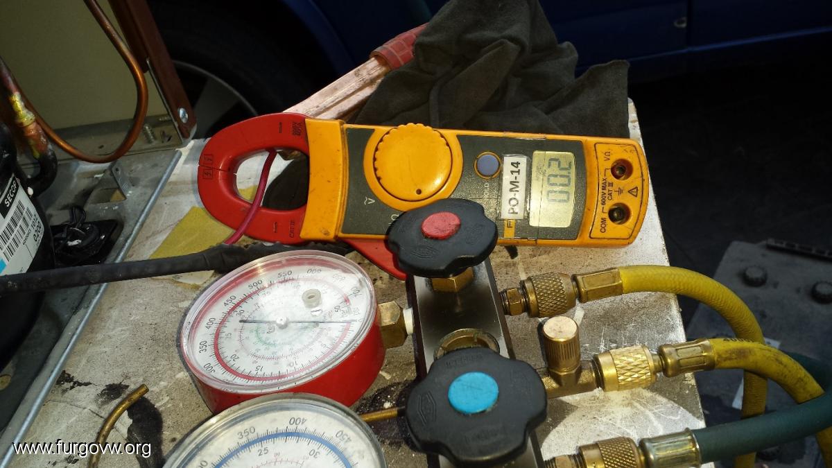

Luego  kise comprobar el consumo de la nevera en funcionamiento y me pareció ridículo 0.2 amperios, algo  menos las eléctricas de playa k yo tenia o la k trae la multivan.

Algo has hecho mal. Es imposible que el consumo sea de 0'2A, a no ser que lo hayas medido cuando el compresor no funcione.
¿Qué compresor has usado? Es por ver sus características técnicas por lo del consumo.

Y lo de que baje la temperatura en 20min 20 grados también me parece una burrada (sobre todo con ese consumo), así que tampoco me cuadra. Normalmente las neveras tardan batante en alcanzar su temperatura...
