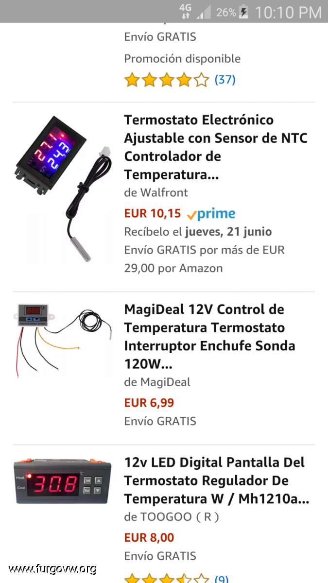

Kiero ponerle un termostato digital . He estado mi mirando en Amazon y he visto estos.
Cual, o k me recomiendas? ??

Partiendo de que no se ven especificaciones de los que muestras y que no se ve que sean marcas consolidadas (ako, eliwell , osaka..) debes coger uno con sonda ptc (no ntc) ya que son para temperaturas positivas (ntc es para negativas, congeladores), y sobre todo que la alimentacion de estos sea a 12v

yo tengo un par del primero creo que va de -50 a +100 y lo mismo puedes ponerlo para calor que para frio

Éste funcionaria. Seguramente es ntc, pero para no dar la chapa no entré en detalles.. Si son ntc a veces vienen preconfigurados para detectar entre un rango normal para un congelador..con lo cual, si lo metes a una nevera te saldría una alarma de temperatura demasiado alta..Entonces se deben cambiar unos parámetros..
Pero alomejor ese es mas sencillo y le da igual a qué temperatura esté mientras entre en el rango de la sonda..

Si he mirado y el primero es ntc y a 12v y parece k es el más sencillo por tamaño y demas.
Pediré ese. Gracias por los apuntes.
