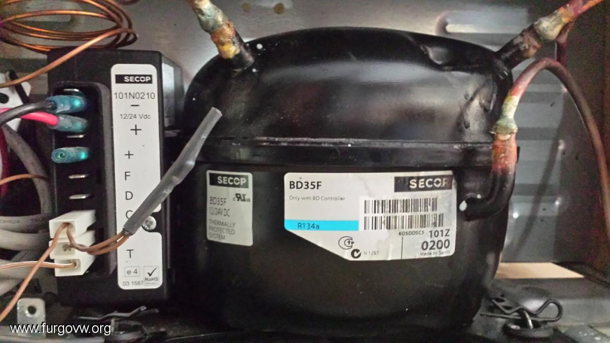

Cita de: pabgarde en Junio 17, 2018, 08:29:07 am
Algo has hecho mal. Es imposible que el consumo sea de 0'2A, a no ser que lo hayas medido cuando el compresor no funcione.
¿Qué compresor has usado? Es por ver sus características técnicas por lo del consumo.
tienes razon pabgarde! !

Sobre el consumo no puede ser que consuma eso, esa pinza me parece que no mide corriente continúa por eso da ese valor, se ve AC en la pantalla. En parado una nevera sin mandos digitales y esas cosas consume 0A.

Sí esa pinza debe ser para 220 que es lo que trabaja el normalmente probaré con una para 12v

El problema de medir el consumo no es solo el tema de la tension de la pinza sino tambien el hecho de que sea una pinza para medir alterna. De todas formas ese compresor se parece mucho (mucho mucho) a un danfoss de 12v y los tipicos de cali que lo llevan andan por los 45 w funcionando. Luego el consumo diario es mucho menor porque el compresor no funciona todo el rato claro
pabgarde
Revísalo porque efectivamente ese es el compresor danfoss que usan prácticamente todas las neveras y su consumo ronda los 45W. Cuando se enciende el compresor deberías medir 3-4A.

Si le quitas la resistencia de la velocidad del compresor, te funcionará al minimo, 2000 RPM, que es lo minimo que puede trabajar el compresor Danfoss, .sombrero

Hmmm.. no lo recomiendo. El compresor debe trabajar y enfriarse tal cual viene de fábrica calculado por su ingeniero. Y colocar la nevera con suficiente espacio para disipar el calor. Si no..el compresor a freir puñetas.
Yo me instalé una nevera de compresor danfoss 12v..no se escucha nada. Y cuando está todo a temperatura se enciende muy pocas veces..

Pero el k algo kiere algo le cuesta,  así k empecé a investigar y hacer los deberes( como se suele decir )  y determine  hacerse ya he visto k más gente lo a hecho, k se basa en sustituir el compresor  y hacer la carga correctamente.
El cambio de compresor no es más k soldar las tuberías de altas y de bajas correctamente  y soldar lo bien y aunque la soldadura es mi trabajo prácticamente tenia mis dudas (ppes hay que contar la tubería k sale del compresor es de hierro y la que viene de la nevera es de cobre y soldar hierro con cobre nunca lo había hecho) pero con soplete y varilla de plata con cobre suelda perfecto y se hizo muy bien.
Ahora eso si para la carga me busque a alguien k sabría hacerlo pues es bastante complejo k si hacer un barrido con nitrógeno, manómetros,hacerla  vacio, vascular para pesar el gas k necesita realmente.... porque si la tengo k cargar yo calculo k la neverá explote y aparecca por el sur jiji.
La verdad es k este brico no está para el alcance de muchos por medios o lo ke sea,pero pa los k puedan nunca está demás pues si te buscas  la vida un poco y te sale bien t ahorras una pasta.
