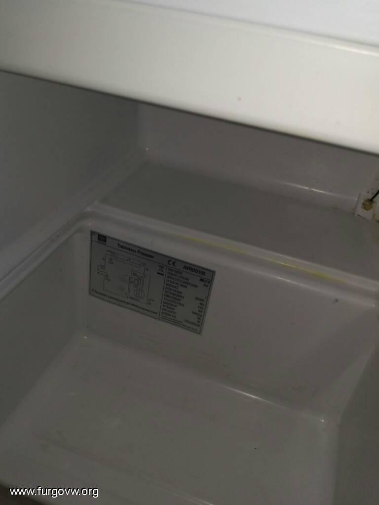

Las neveras todo atrás son las mejores para el verano  .ereselmejor
si puedes una fotillo de las caracteristicas para ver que clase climatica es

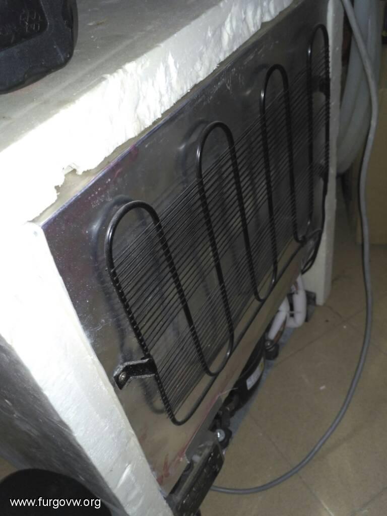

eltoni
Cita de: amr en Junio 18, 2018, 23:31:17 pm
K es mejor,  con el evaporador detrás al descubierto??  O metido dentro de él aislante  de la nevera  como creo k viene en la mía??
Querrás decir el condensador, si mejor descubierto que integrado en las paredes, aunque en invierno da igual, pero en verano es mejor con el condensador atras, y si esta ventilado con aire de la calle que pase por el, es el sistema perfecto.

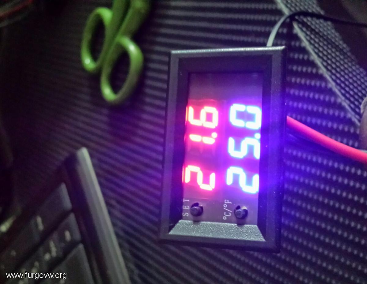

amr
Ya tengo el termostato.
Tiene buena pinta,ya le  e probado y parece k va bien.
A ver si la semana k viene lo instalo  y la  dejo terminada y la pruebo .

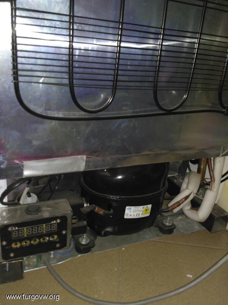

Interesante este hilo, y aunque no se si será ensuciarlo con mi duda aprovecho que hay gente con conocimientos para preguntar la causa por la que mi nevera (que lleva exactamente el mismo compresor y unidad de control que ha montado el compañero) tiene un consumo (con el compresor y ventilador en marcha) de unos 5,6 - 5,8 A ¿es síntoma de que el compresor está ya "cascado"?
Hola Cima! Coincidimos otra vez,  no se si te podre ayudar? Pues tampoco  soy un gran experto en la materia,  pero segun dices 5.6A equivale  a unos 65w y si están bien medidos los Amperios  k dices,  si  k te esta consumiendo mas de lo normal.
Debería  gastarte entre 40 - 45w.
1A=12W
Te debería gastar unos 3.5A X 12W = 42W.
También ten en cuenta que la tuya tiene ventilador (k no consume mucho, ) pero todo cuenta.
En tu nevera debería  haber una etiqueta onde pone los watios de consumo y demás cosas.
Otra cosa a tener en cuenta es, onde la tienes enchufada  y  la sección  de cable k tiene  para la toma de corriente,  pues a mayor resistencia - mayor  consumo. Me explico:
Los aparatos con cierto consumo, necesitan buena sección de cable,  y al ser posible enchufado  directo a la batería  auxiliar (siempre mediante fusible)  si la sección de cable es escasa, hará más resistencia  y provocara mas consumo.
Ya he tenido varias experiencias a cuenta de las secciones de cable,  pues cuando estamos en casa con todo a 220v hecho para 220v estamos acostumbrados a k funcione todo  bien,  pero cuando  nos metemos en una furgo a 12v hay k mirarlo todo con lupa.
No se si te habrá  servido la capa k t dao jiji  y si no p  esto, p otra cosa servirá .
CIMA
Muchas gracias amigo, si me sirve de ayuda, lo de la sección de cable precisamente tuve que sobredimensionar el que llevaba de origen la furgo para el modo 12v de la nevera trivalente que tenía, por que con la sección de cable original tenía tanta caída de tensión que no llegaba a arrancar el compresor (arrancaba y se paraba y así constantemente), así que hice caso de los consejos de Julían (frigosolar) y le metí cable de 6 mm directo a batería (con fusible al positivo, por supuesto), así que descarto el cable.
Voy a comprobar el consumo del ventilador, por si fuera el causante (que siempre podré poner alguno de ordenador que consumen muy poco) y también ver que pone la etiqueta de la nevera, aunque ya digo que el compresor que lleva es el archiconocido  Danfoss BD35F y la unidad de control la Danfoss 101N0220, así que algo no me cuadra.
