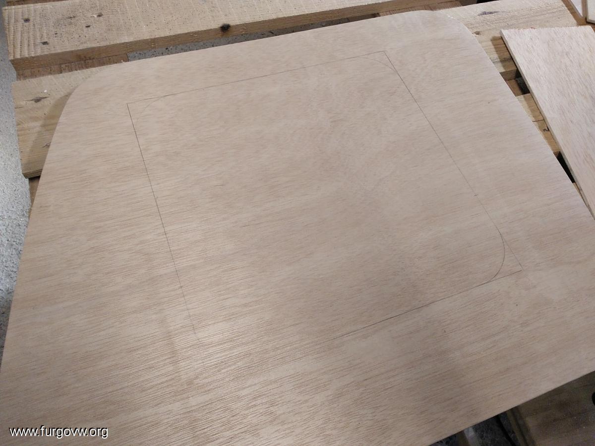

peog

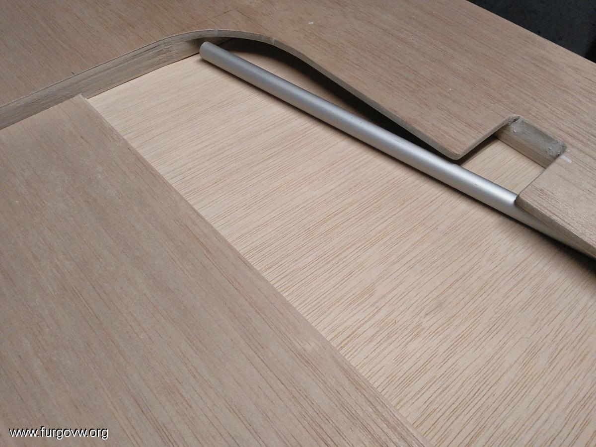

¿ Los paneles con madera de 3 mm funcionaría sin tener que trabajarla ?
Me pasé a una mini-furgo !
furgoalomini
Cita de: peog en Enero 13, 2019, 21:28:14 pm
Creo que mejor que estos que al final, más o menos, han quedado a 3mm. Pero siempre es bueno darles un poco de forma. Los mojas, los obligas a la curva que quieras y los dejas así unos días.

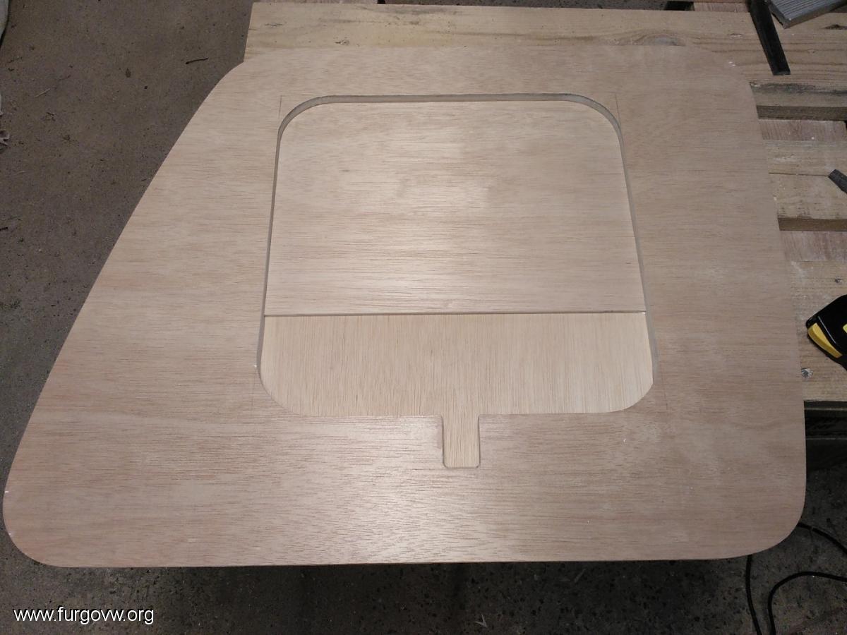

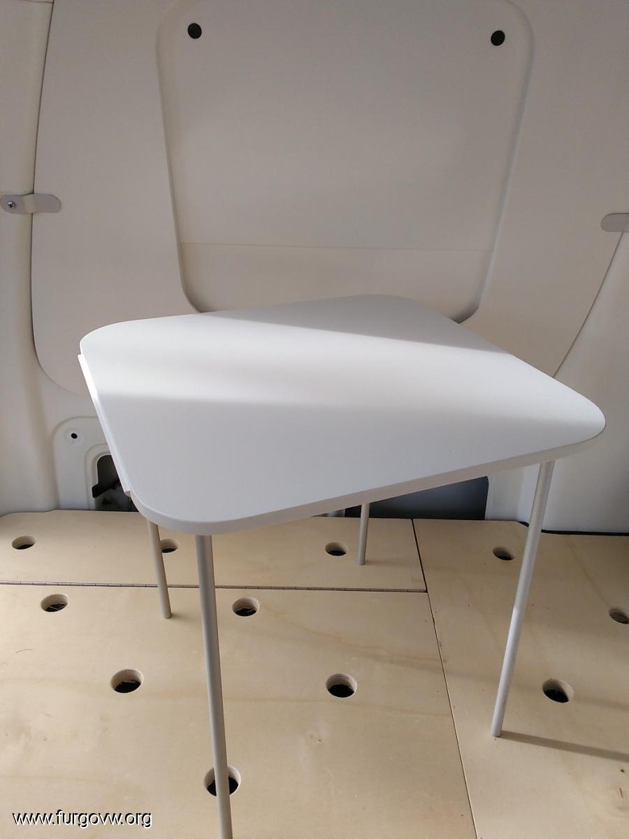

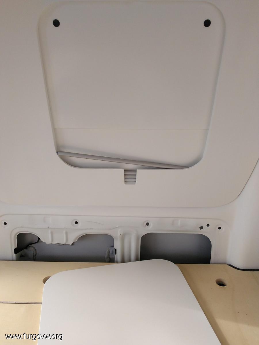

Bueno, todavía nos queda algún hueco para aprovechar.

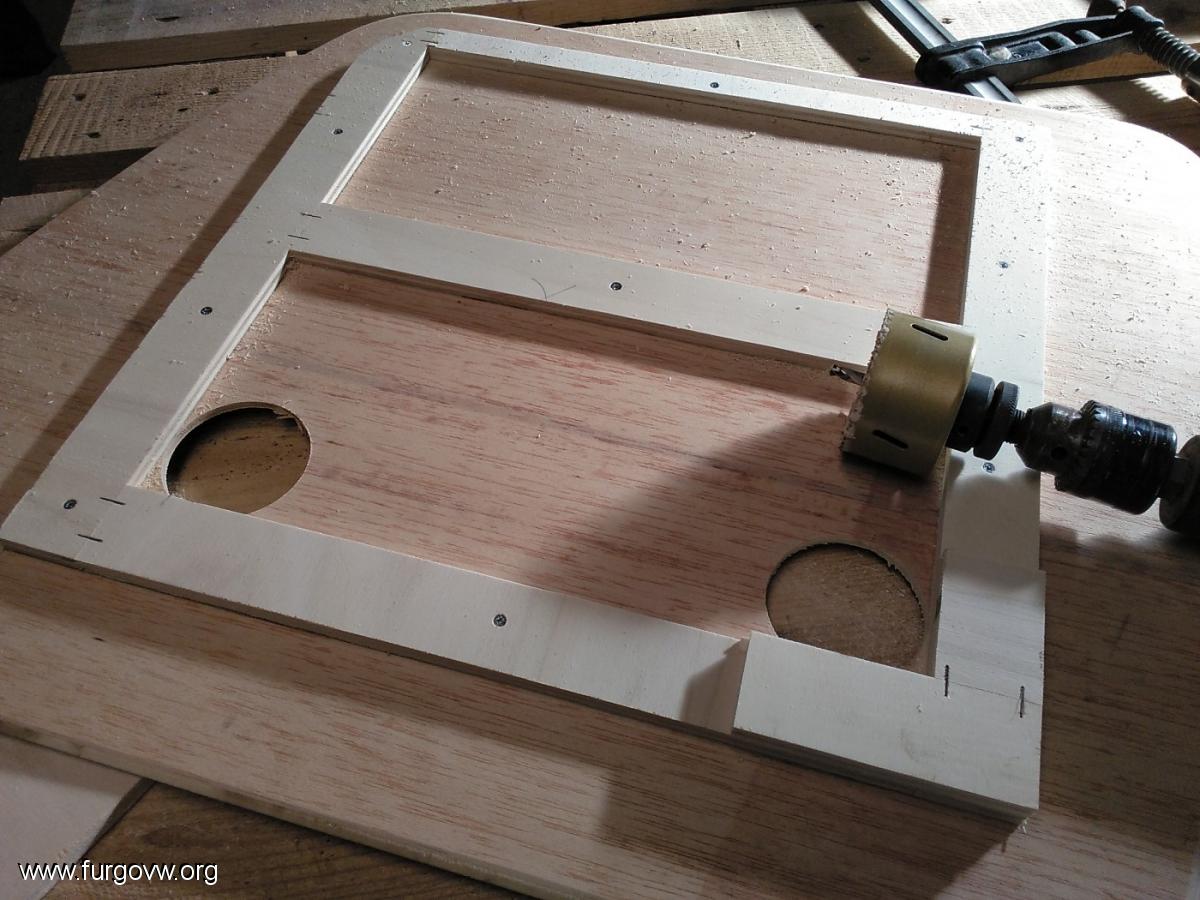

A un lado hemos hecho unos estantes.

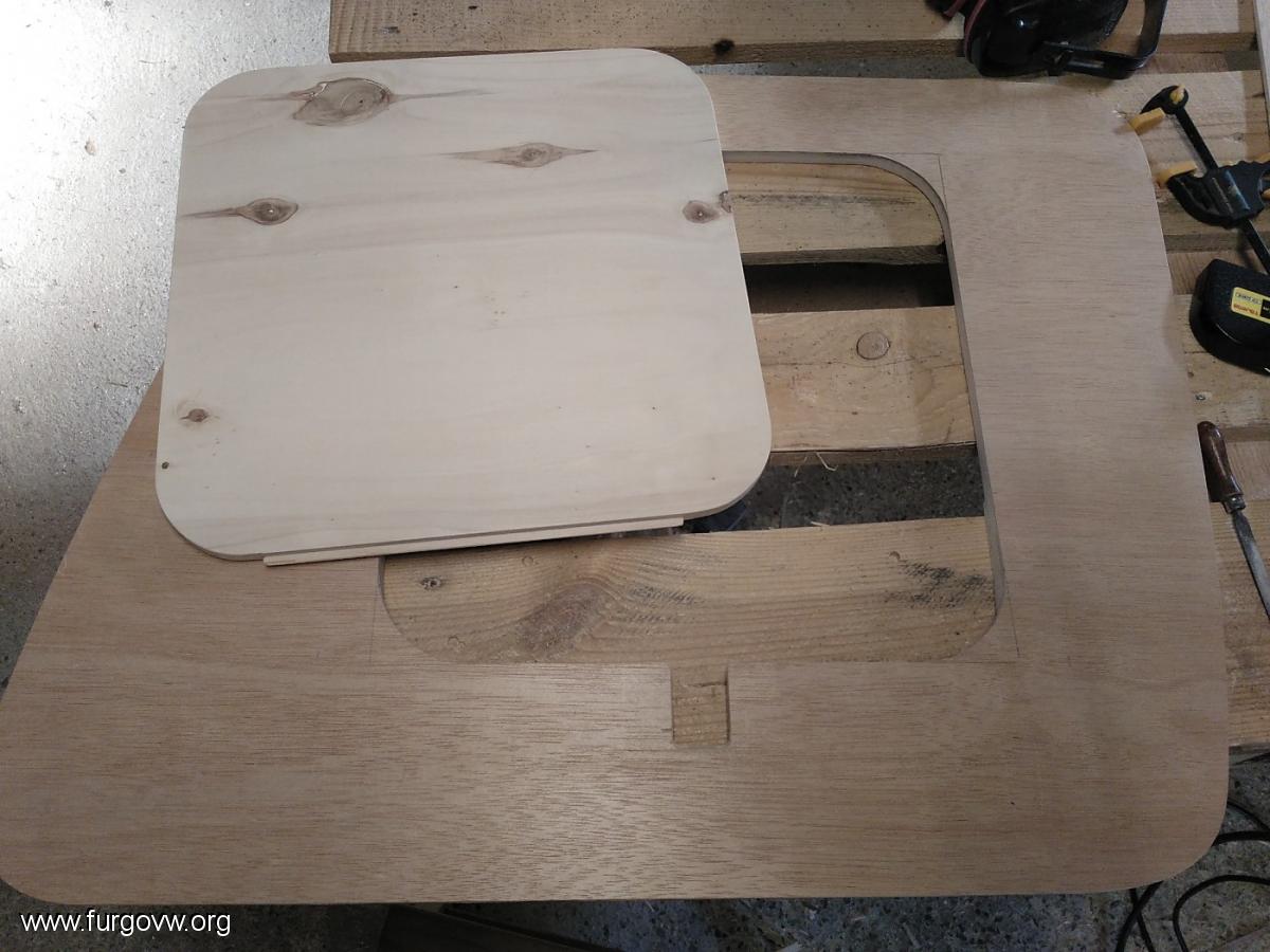

Marcamos por donde cortar.
Corto una pieza de 1cm que encaja en el agujero y que nos servirá para hacer una mesa.

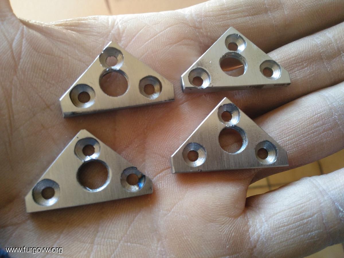

Esto serán los soportes de las patas (este día no tenía el punto de mira fino) .meparto

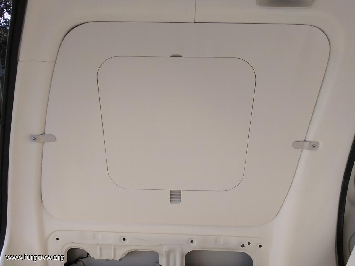

No han quedado perfectos pero servirán.
Pongo una trasera.

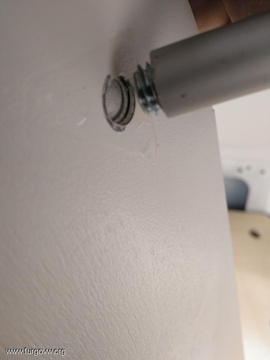

Aquí van las patas.

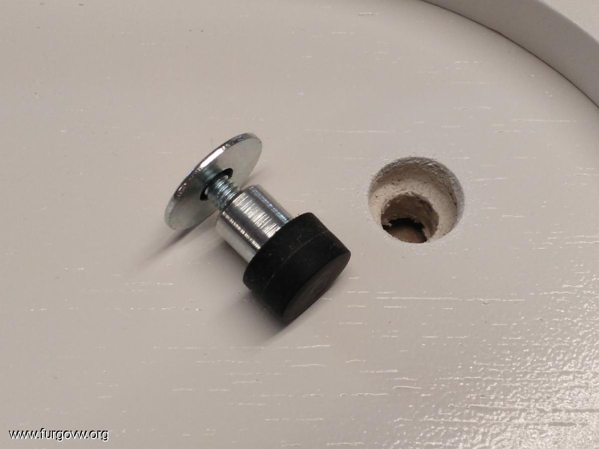

En las patas pego una varilla roscada de 8mm y lo sujetamos en las piezas que hemos embutido.
Unos imanes para cerrar el invento.
Las patas y el tablero.
La mesita montada.
Todo ordenado.
Y una vista general.

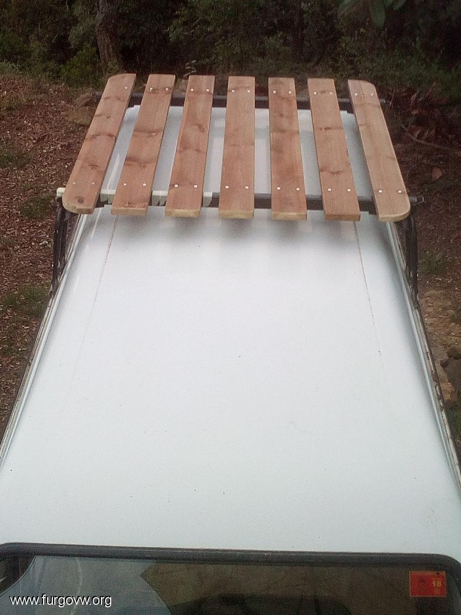

Enero 18, 2019, 20:13:47 pm #344 Ultima modificación: Enero 18, 2019, 20:15:50 pm por Inuk

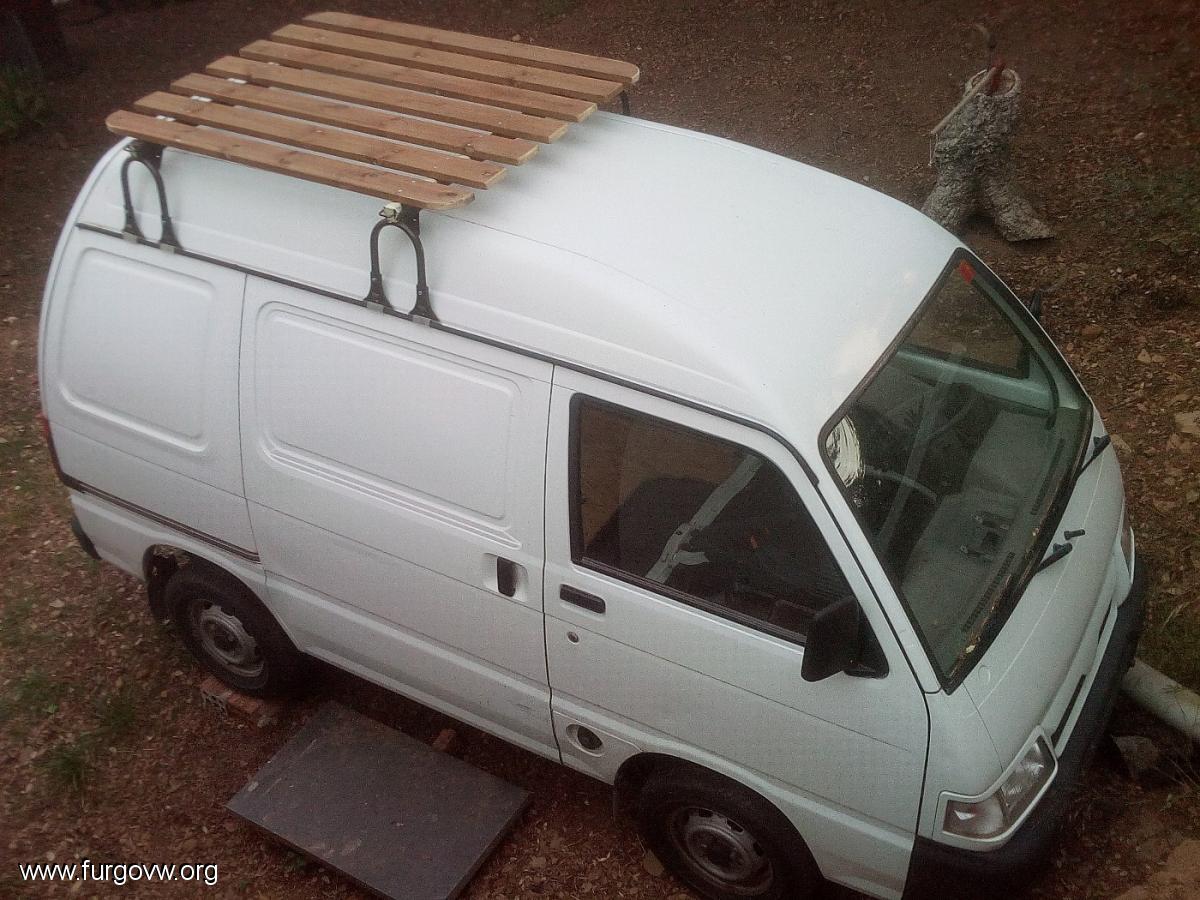

Cita de: furgoalomini en Julio 14, 2018, 00:28:26 am
Con todo montado queda así.
La madera es pino tratado.
Me encanta vuestra furguita.
Siempre he pensado que lo importante no es lo grande que sea la furgo sino lo grandes que sean las ganas y la pasión por vivir y viajar con la furgo, prepararla.
Veo que tambíen sois unos apasionados de la madera.
¿Conoceis la técnica tradicional japonesa de tratar la madera quemandola y cepillandola con cepillo no de carpintero sino de hilos metálicos?
Esa baca con las maderas oscuras "quemadas" a mi gusto que no tiene porque coincidir con el vuestro, quedaría...  :o
Salud, madera y kilometros.
(La técnica japonesa se llama Shou - Sugi - Ban" en japonés (焼 杉 板) y se traduce literalmente como "tablero de cedro quemado".)
