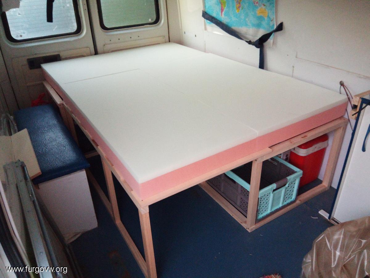

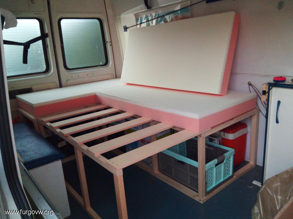

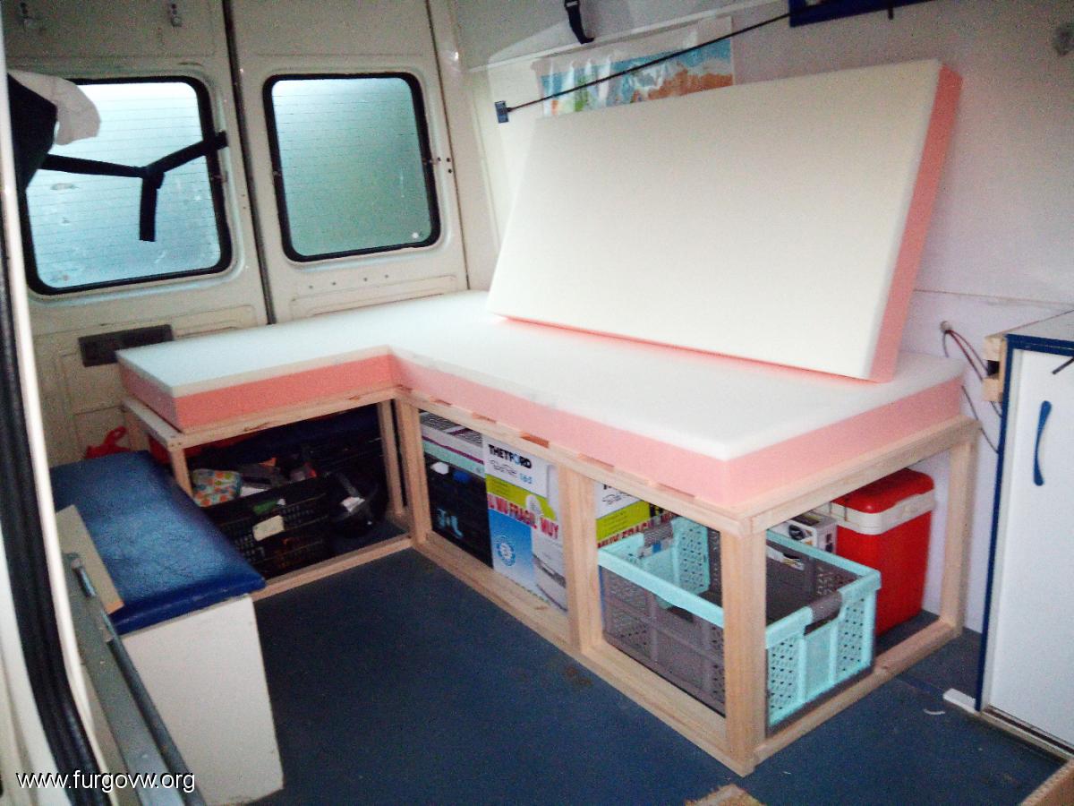

Por último compré un colchón en tres piezas para formar la cama. Son 11 cm de los que 3 son de viscolatex.. y madre mia si se nota, que buena compra!

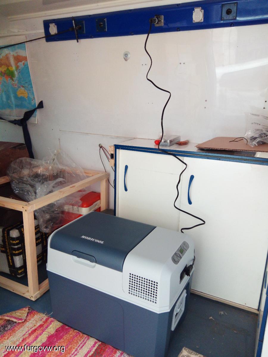

Además, compré unos cuantos accesorios para completar necesidades básicas  .palmas

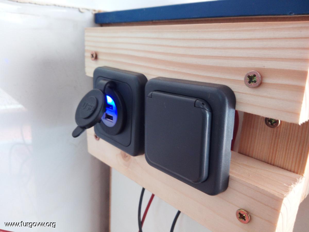

Además, aproveché para hacerme unas tomas provisionales de 12 voltios y usb para enchufar el móvil sin tener que poner el conversor de corriente.

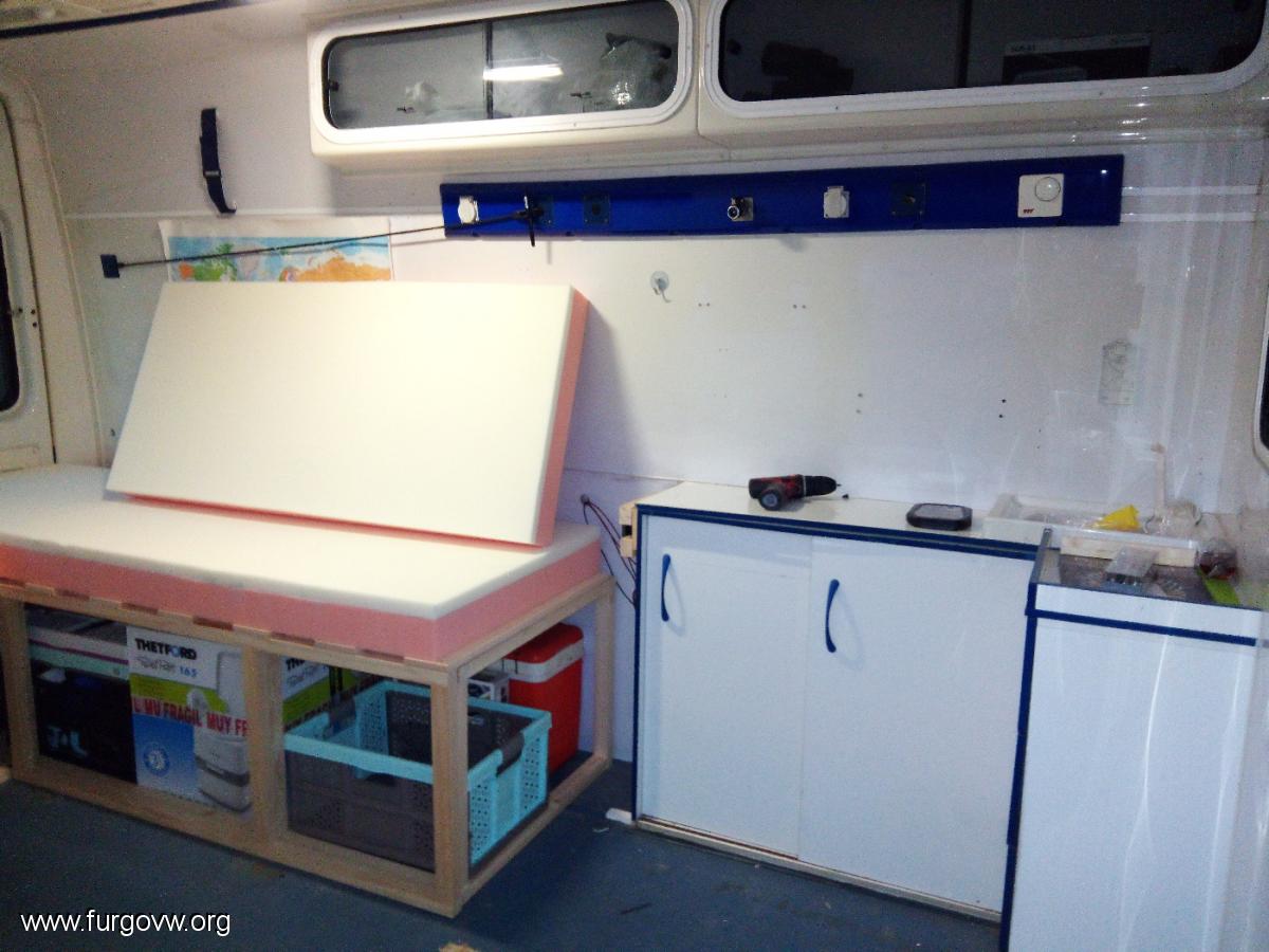

Y bueno, eso es lo que he ido haciendo poco a poco hasta ahora. Me queda hacer un mueble nuevo para la parte delantera, que incluya la cocina con fragadero, enchufes y sitio para menaje y depósito de agua. Espero hacerlo durante estas semanas para adecentarla de cara al verano y que no nos falte de ná!
También quiero ponerle un vinilo al suelo y decorarla por dentro, pero eso llegará lo último, igual que pintarla por fuera... lo primero es lo primero no?  .sombrero

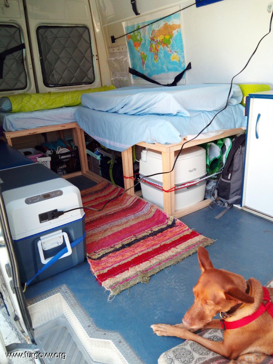

Os dejo fotos de alguna escapada de esta temporada.

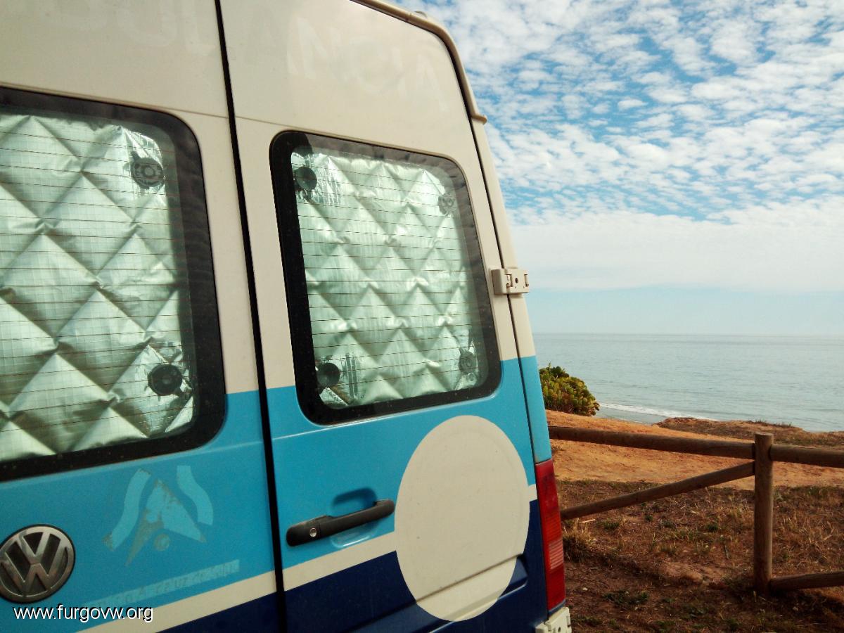

Y de los aislantes que se curró mi madre ya que no había específicos para estas ventanas.
Paco Chaparro
Estos son mis avances... no es una camper de lujo de esas que te tienes que hipotecar, pero estamos muy contentos con lo que se le va haciendo y esperamos que quede muy bonita una vez terminada, pues queda terminar muebles, ponerle puertas, suelo y demás. De momento es funcional 100%, espero que os esté gustando.

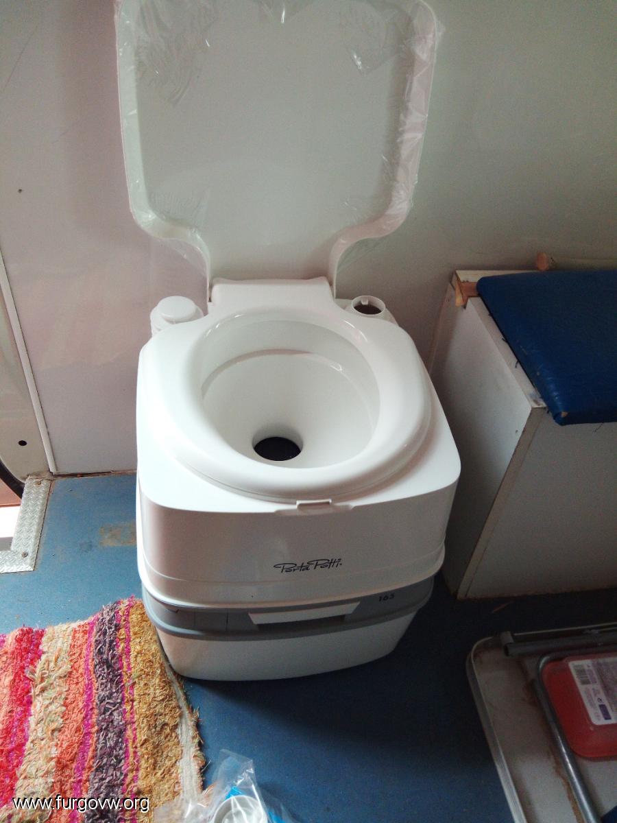

Por cierto, la última foto es de Portugal de esta semana santa. Le metimos 2mil kilómetros y fue todo genial. Cervecitas frías 24 horas, sueños placenteros en el viscolatex y la primera vez que salimos con baño propio. Es genial, nos encanta y conforme vamos ganando comodidad nos gusta aún más, es lo bueno de no tener un duro, que aprecias todas estas cositas como el que más  .meparto
