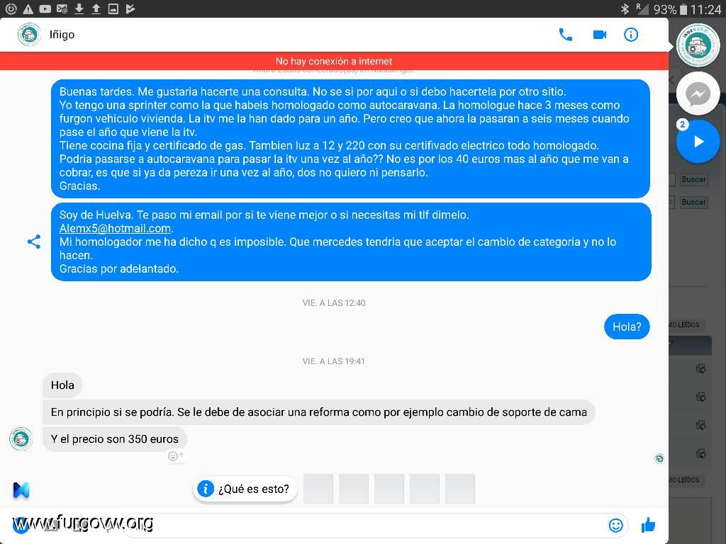

A ver. Preguntado y respondido por facebook.
Yo creo que lo haré. Aunque esperare a abril de 2019 que me toca la itv de nuevo. Ya que de momento tengo un año.
Enviado desde mi SM-T715 mediante Tapatalk

Cita de: alexpower en Julio 14, 2018, 20:39:19 pm
