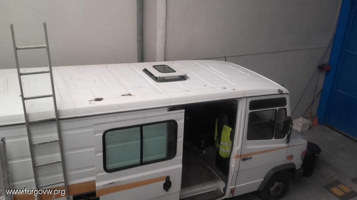

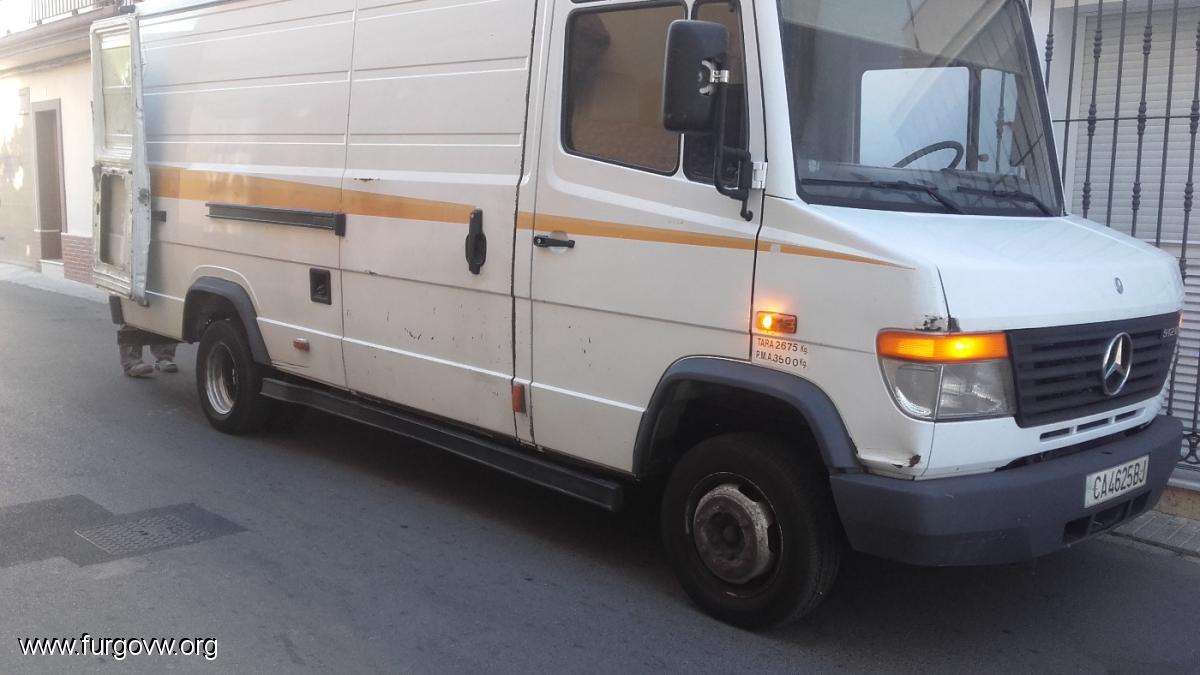

bueno las fotos la segunda es como estaba de origen

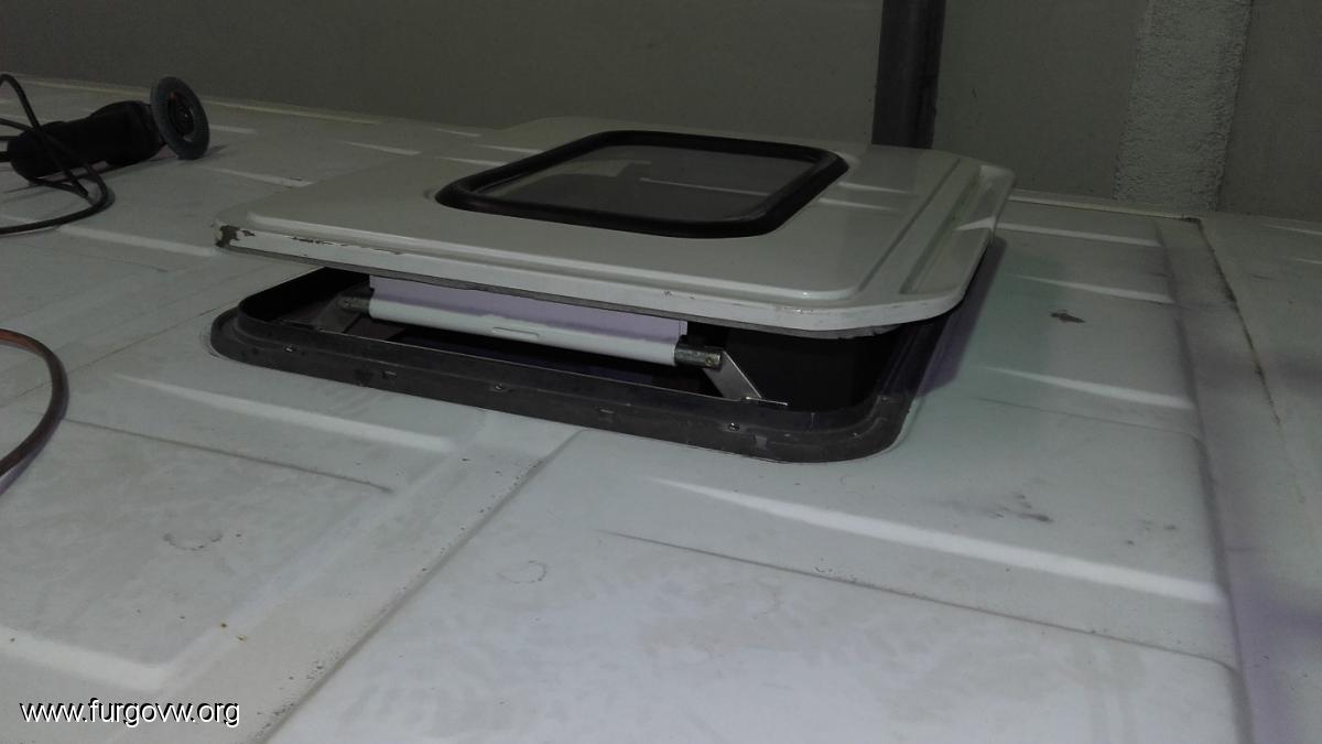

y la primera foto ya con ventanas de desguace y claraboya

detalle de la claraboya original mercedes
que me vendió  de un forero son anti bombas je je je

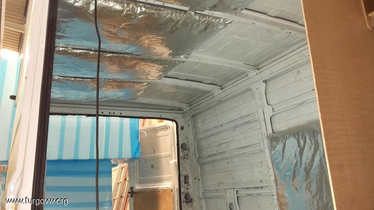

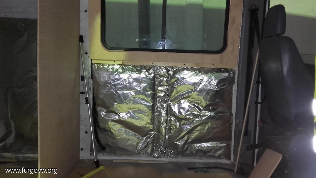

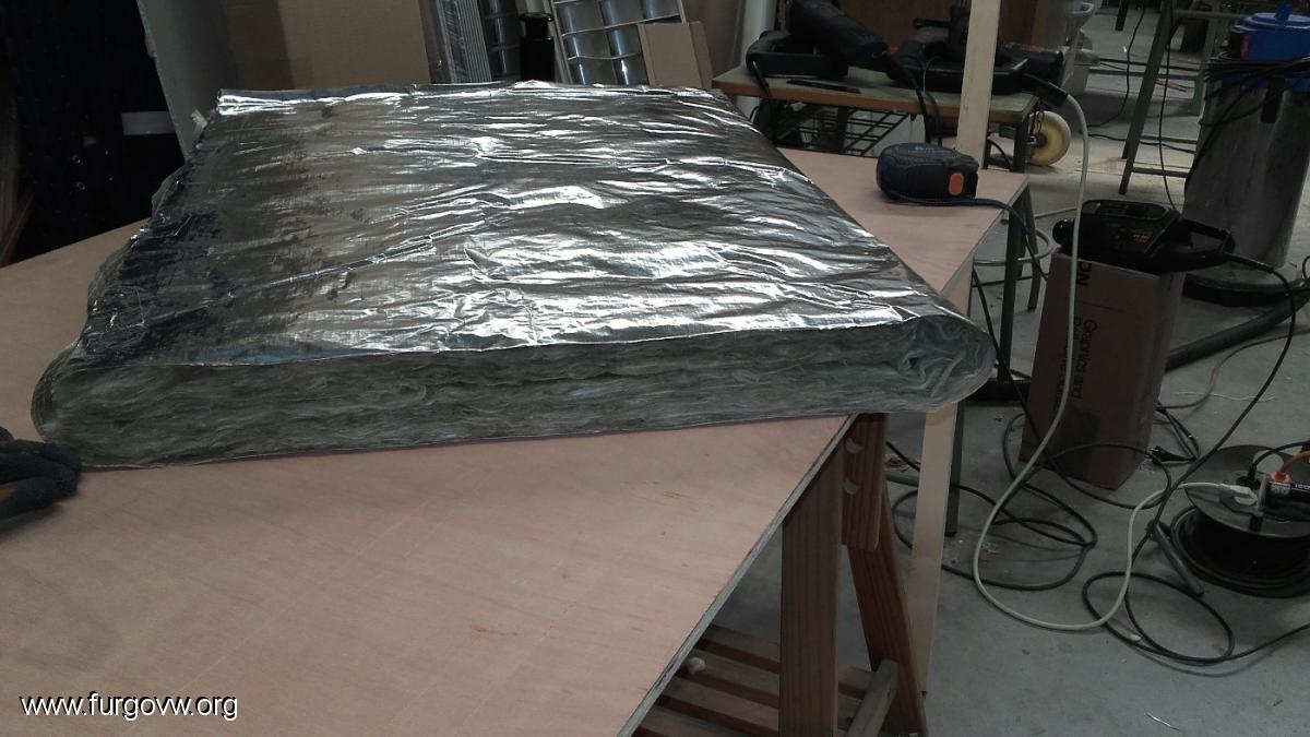

el aislamiento me decidí por lana de vidrio con aluminio reforzado de la marca ursa
tiene trabajo por que le pongo dos capas y encapsuladas con cinta de aluminio
haciendo piezas en forma de cojín algo parecido al aislamiento de los aviones
ventaja poco peso ignífugo y aislamiento térmico y acústico

Una preciosidad pero en mi opinión antes de hacer nada (camperización) sanea totalmente la chapa, ahora es mas fácil luego se complicara muchisimo.
A ver tienes una joya en bruto con una base bien cuidada, es indestructible, es mejor y todo lo que digo es mi opinión, vamos despacio y poco a poco, entiendo el tema del $$$$$ pero es siempre mejor una vez bien que 17 a medias.
Entre ellas aislante Kaiflex o similar de 20mm, pero es mi opinión, piesa todo 2 veces que el vehiculo lo merece.
Perdona si me he entrometido demasiado.
tonimonje
muchas gracias por tu opinión pire
lo de la chapa estuve dudando pero no tuve paciencia ni pelillas
luego me costara mas. pero somos como somo
lo del aislamiento los aviones que valen un pastizal tengo entendido llevan algo parecido a lo que he puesto
pero amos que igual también me arrepiento pero quise arriesgar
me he dedicado muchas años a vender aislamiento y el kaiflex es buen material
cuando es nuevo pero con el tiempo flaquea es mi experiencia. la fibra es eterna pero como digo
tampoco he camperizado nunca el tiempo dirá
tonimonje
en esta foto se ve la almoadilla sin terminar de cerrar con cinta
