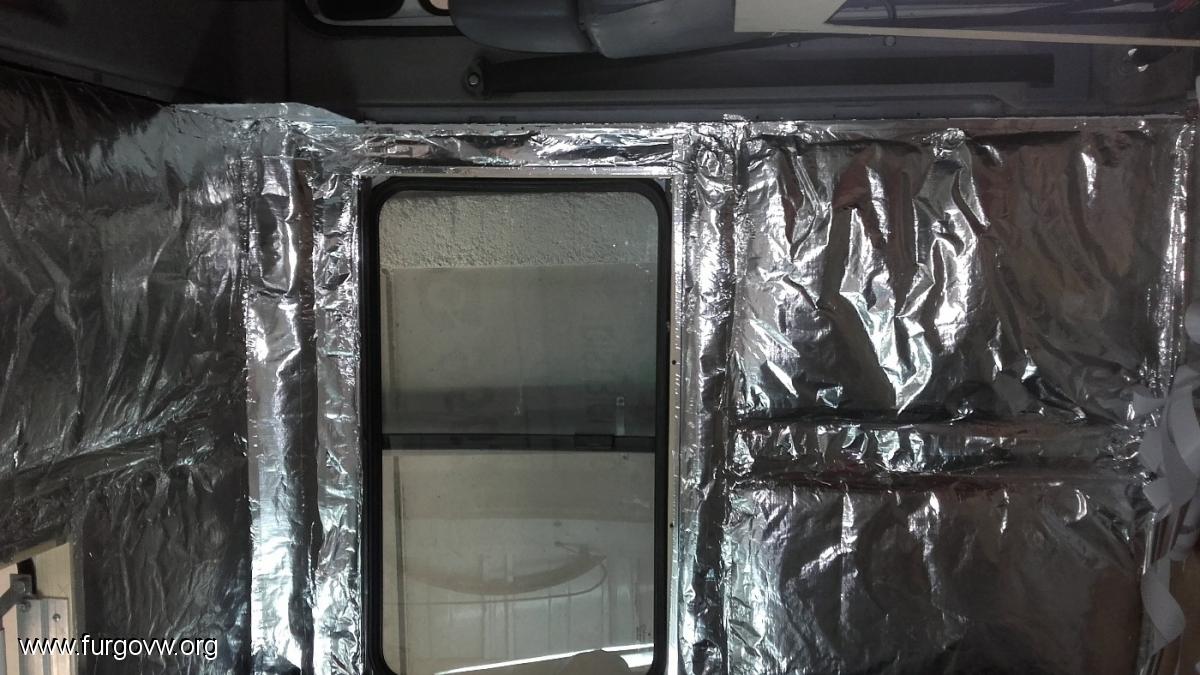

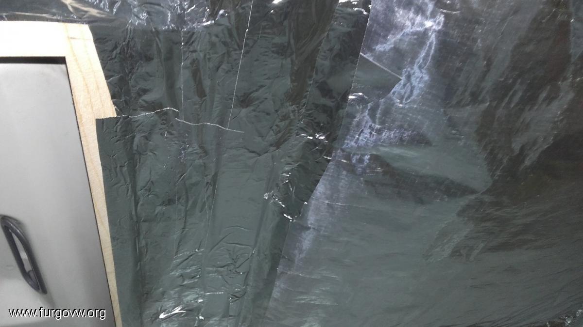

todas las almohadillas van precintadas unas con otras

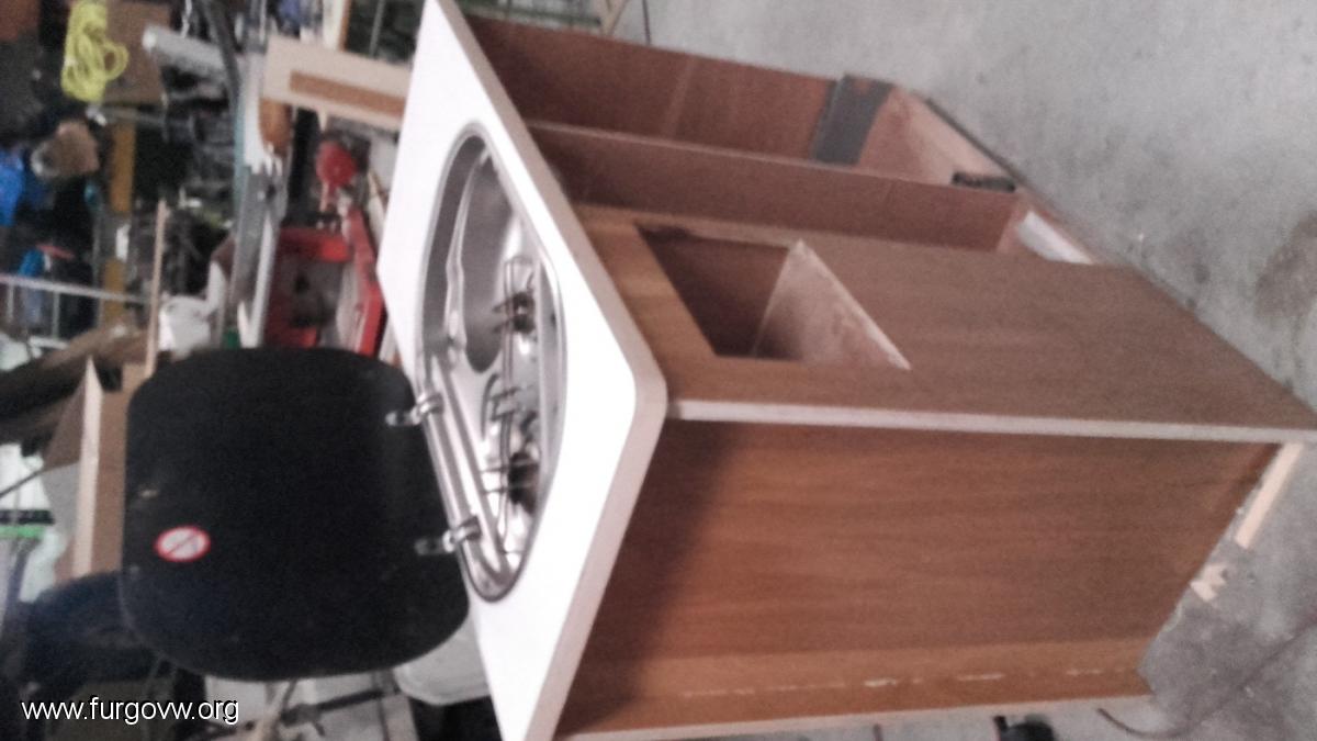

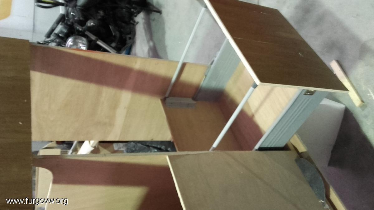

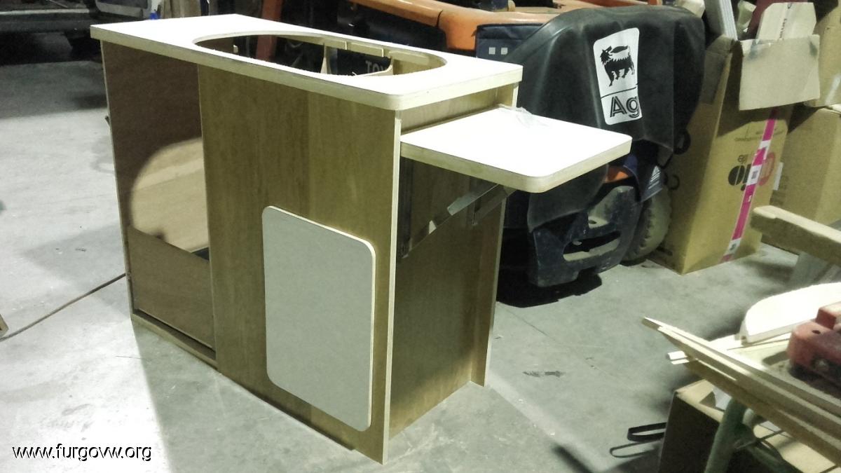

liado con el mueble de cocina
lleva el compartimento estanco para la k6
dos cajones tipo cacerolero tres pequeños y cubo de basura apedal
