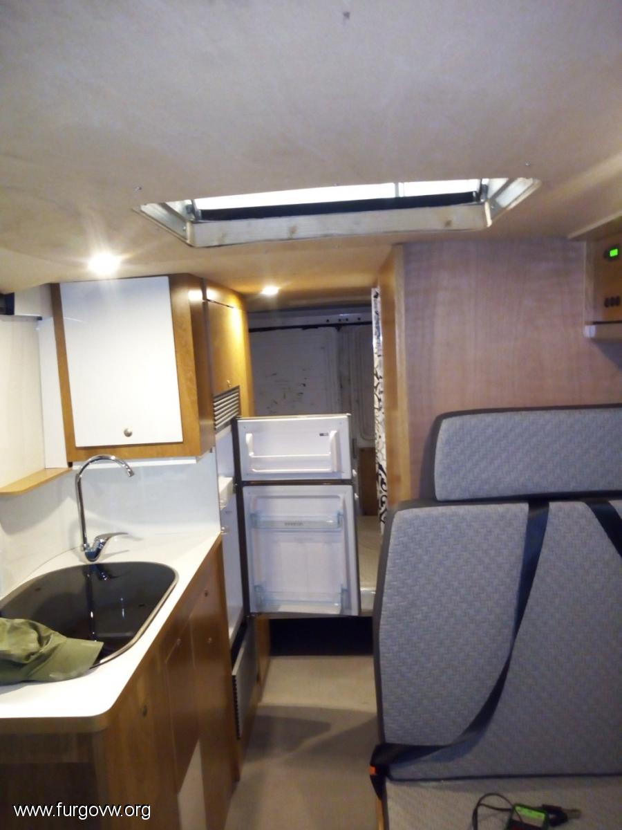

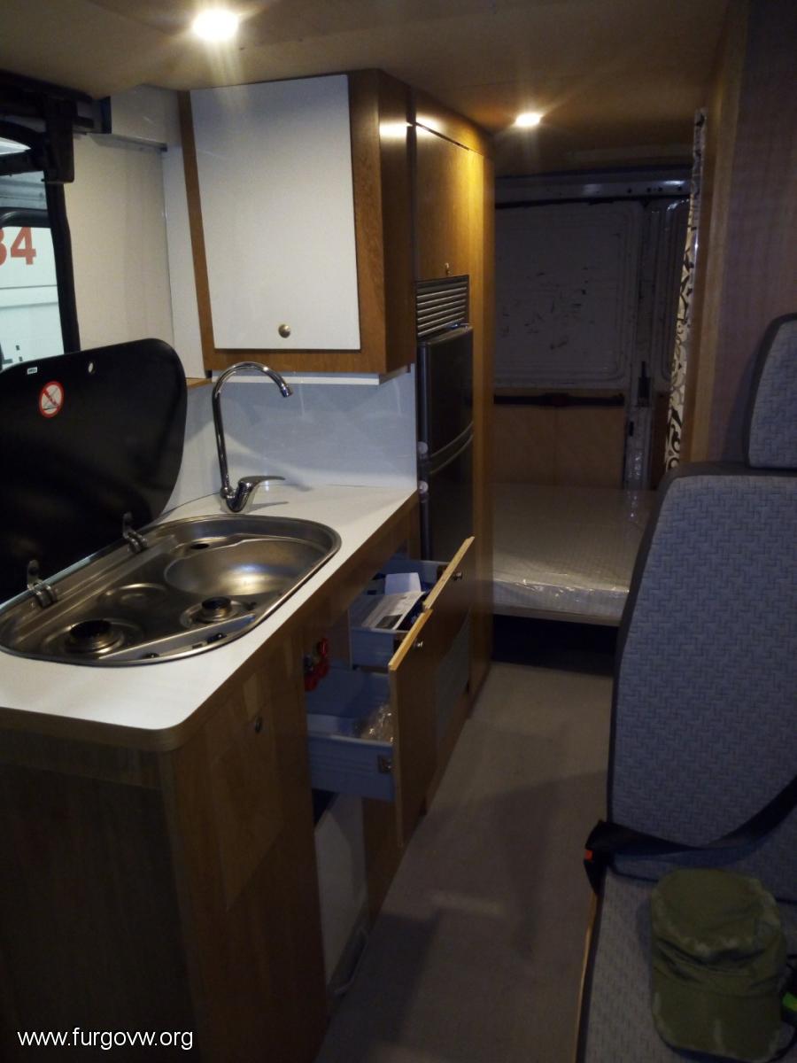

respondo a lukiluc
4 mt.s de largo 4plazas año 98
el precio no te lo puedo decir todavia por que no lo se
pero la idea es hacerlo lo mejor calidad precio y peso
por ejemplo toda la madera es de tarima de madera chapada en roble natural de una sola lama
de 190x 1850 encoladas con cola poliuretano precio m² 15 euros de saldo
otro ejemplo es el aislamiento unos 8.50 euros m² doble capa
en el mercado de segundamano inversor onda pura ,cocina fregadero,las claraboyas etc

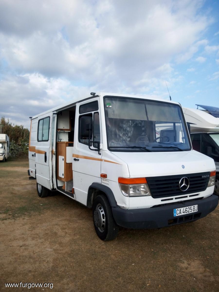

No te preguntava por la camperizacion que ya sé que vale un huevo, mi curiosidad era el precio de compra aproximado del vehículo. Los 4 metros serán de caja porque debe medir sobre los 6 de largo no?
tonimonje
hola la caja 4 metros total son creo
la compre con motor roto con arreglo
me salio por 4.000 euros apox
tonimonje
Lukiluc

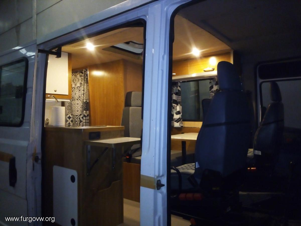

Muy bonita y Felicidades por la homologacion.
tonimonje
edudril
Muy muy chula te ha quedado y me alegro que lo consiguieras!!!!!   .ereselmejor .palmas
tonimonje
muchas gracias

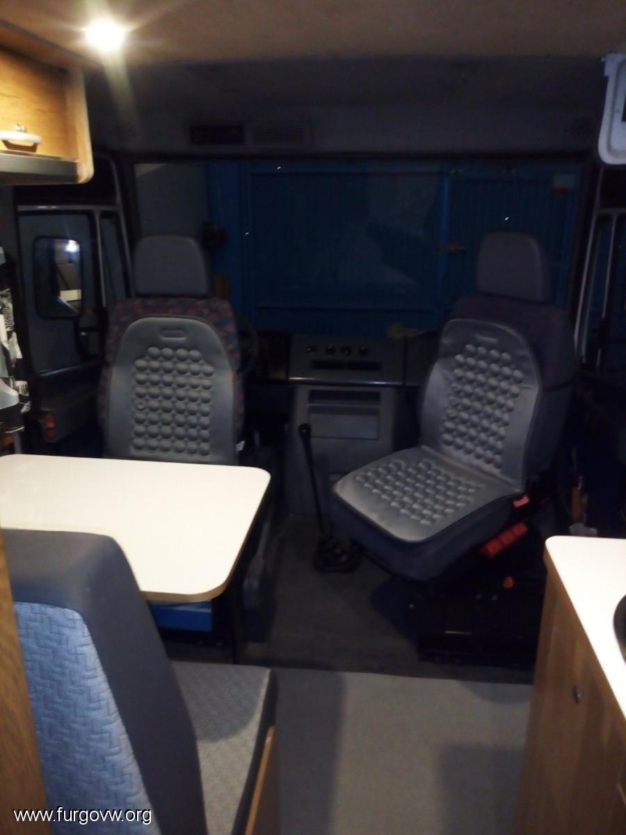

lo mas complicado conseguir las cuatro plazas sin pasar de 3500 kg.

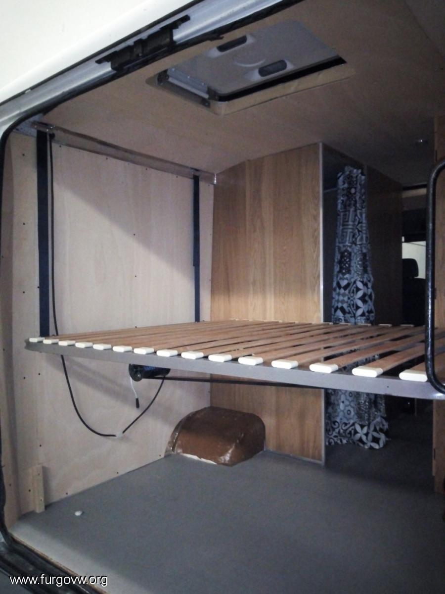

Los tipos que hacen una furgo y la homologan en dos paginas y media son unos putos craks. Jajaja
De loco wapisima.
Cama trasera elevable??? Unos detallitos mas de como funciona, no??
