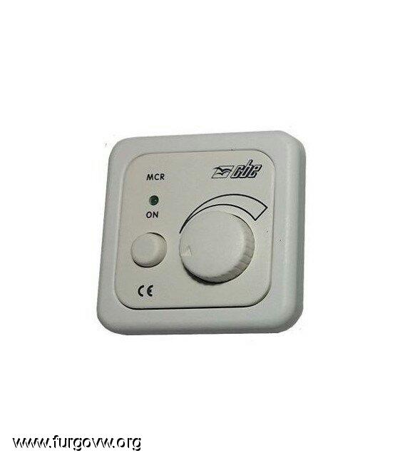

Pues por lo poco que pone en todos lados, los cbe creo que no valen. Es un dimmer para ventiladores o luces pero normales, no para led. Así que descartados...

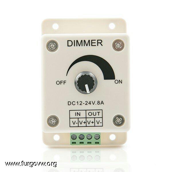

El problema es que los dimmers que regulan corriente no sirven para las tiras led. Por lo que he podido aprender en poco tiempo, los leds necesitan un regulador PWM y no uno de corriente. Vamos que no sirve un simple potenciómetro que es lo que parecen esos reguladores.

Llevo un rato buscando y es complicado encontrar lo que quieres. Si quieres que sea de 6x6, creo que lo mejor es que busques el plástico que te sirva de embellecedor, le hagas un taladro en el centro y le pongas un dimmer como este...
https://www.ebay.com/itm/PWM-dimmer-switch-for-12V-DC-LED-and-panel-lights-6-amp/132514565128
Hasta te saldría barato....

En este anuncio de ebay dice que el CBE vale para led...
Alguien me puede decir donde está la diferencia con los que mostré anteriormente?
https://m.ebay.es/itm/12v-LED-Light-Dimmer-Switch-CBE-C-line-Modular-Unit-for-Motorhome-Caravan/272707965390?hash=item3f7ea951ce:g:5HoAAOSwPWRZOT2D
pabgarde
Es el mismo mando, pero de lo que ponga un anuncio en eBay me fío poco. Yo creo que la confusión es porque cuando cambias un bombilla normal por una led, está si puede estar preparada para usar el mismo tipo de dimmer que las normales, pero las tiras led no.
A ver si escribo a alguna tienda que lo tenga y me confirman si vale o no.

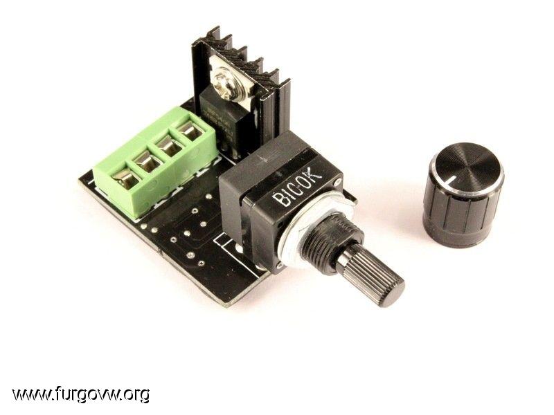

Bueno pues finalmente habra que tunearse uno. Tengo dos opciones.

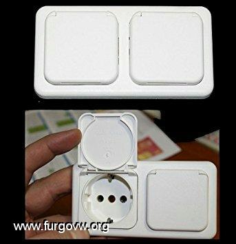

Por un lado está desmontar este dimmer y quedarme con la placa y la ruleta, y ponérsela a una toma como las que tengo, pero con una tapa ciega y podría quedar bien. Adicionalmente podría añadirle en la misma tapa un interruptor.
Estas son mis tomas:
Por otro está la opción del CBE de la que puedo aprovechar el interruptor y la ruleta para cambiársela al dimmer anterior. No sé si funcionara así que el problema es que hay que gastarse el dinero para probar, y solo el CBE ya vale más de 20€.
A ver que decido... Gracias a todos por los aportes!

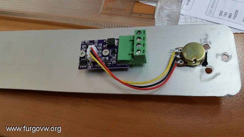

Aquí un hilo con ese dimmer adaptado:
https://www.furgovw.org/index.php?topic=309369.0
Como veis en la foto, ocupa muy poco desmontado y la ruleta (paree un simple potenciómetro) ya va separada de la placa por 3 cables, al igual que los tres cables que deberia llevar el CBE. Si alguien hubiera desmontado un CBE o tuviera uno por casa se agradecen fotos para no comprarlo y tirar el dinero
