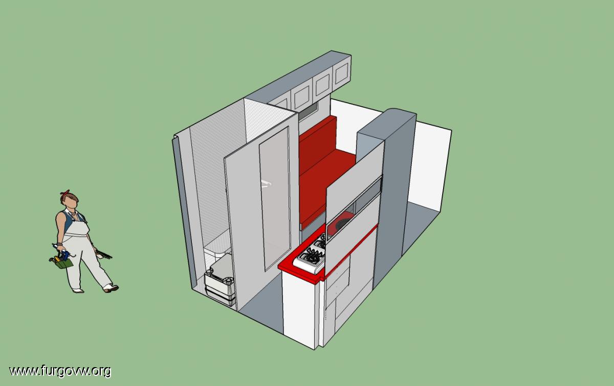

Hola, alguno podéis decirme las medidas interiores de una máster L3H2, queremos empezar a hacer la distribución interior y andamos un poco  perdidos en cómo organizar la cama si a lo largo o a lo ancho 🙄. Aún no tenemos furgo y no sabemos si buscar la L3 o la L4.
Gracias !!
Las medidas aparecen en internet, si teneis alguna duda yo manejo el sketcup y les puedo echar una mano. Nosotros hicimos el diseño a partir de ahí.
Aunque ahora estamos retrasados en el montaje por arreglar los oxidos de la chapa.
