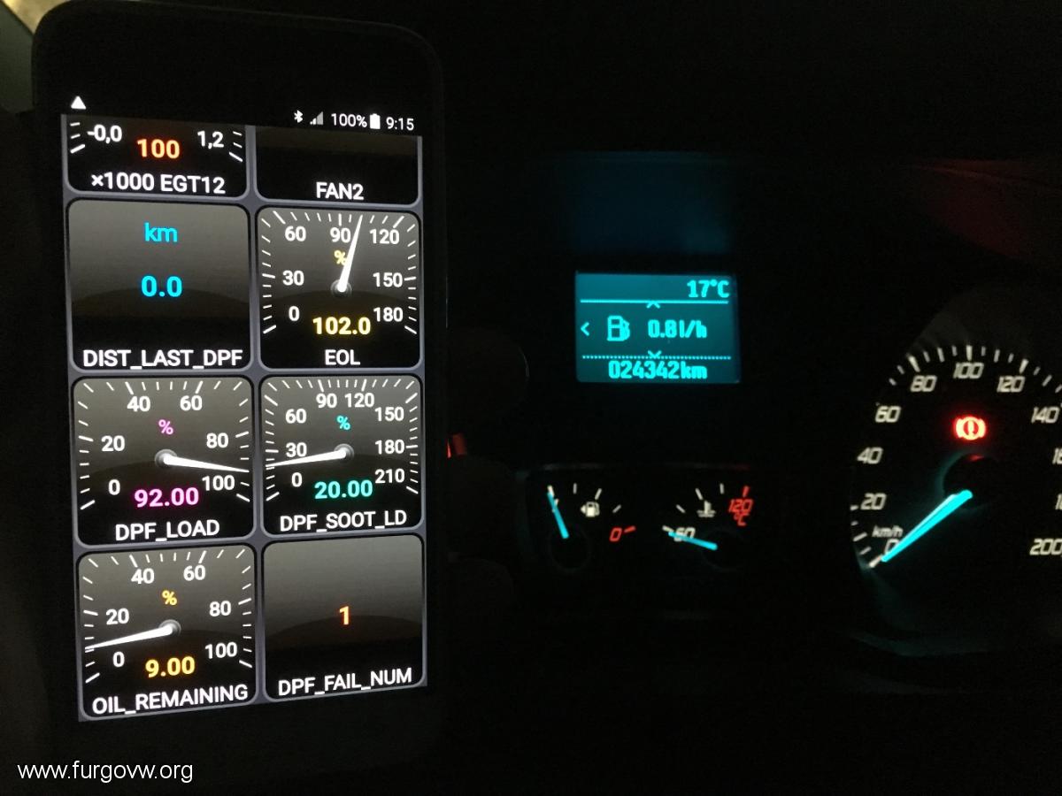

¿En la imagen que has puesto te acaba de terminar una regeneración? El DIST_LAST_DPF está a cero y el DPF_LOAD solo te ha bajado al 92? Eso si que es raro.
Es muy raro que usando la furgo solo para viajes largos tengas estas historias. A ti te las debería de hacer al llegar a los 600 kms y dejarte los porcentajes a cero.
Yo de ti seguiría usando la furgo a diario para forzar que se siguiera degradando el aceite. Y si ves que te llega la fecha de finalizar la garantía me iría al concesionario para intentar que me hicieran el cambio de aceite. Hasta donde yo sé a muchas furgos cuando les hacen el cambio de aceite les han actualizado el software y ahora avisan de las regeneraciones.

En 24000km que tiene la Furgo, llevare monitorizando la mitad, ninguna regeneracion ha llegado a 600, ni haciendo tiradas de 1000km. La mas generosa fue de 500 y pico.
Normalmente, las hace de media cada 200km, unas 300, otras 140km...
En la foto no recuerdo la situación, si corte la regeneracion y por eso hay una fallida, si por las circunstancias de la conducción no llego a completarla...ahora mismo no se decirte. Pero vamos, que no es algo normal, ni que me haya hecho nunca. Pero si que es verdad, que me ha acabado alguna regeneracion "rara" en carretera con un 40% o así
Este finde he subido y bajado del pueblo 2 veces, 80km por trayecto, carretera de montaña y ligerillo de conducción, eso son 320km, y al menos, me ha hecho dos regeneraciones....

Yo en el momento que uso la furgo para hacer un viaje todas las regeneraciones las hace a los 600kms. El fin de semana hice unos 400 kms y cuando salí de viaje tenía el DPF_LOAD al 49% y el DPF_SOOT al 20% pues después de hacer los 400kms el DPF_LOAD había bajado al 30 y el DPF_SOOT había subido al 50. Ese es el comportamiento que hace siempre que hago una buena tirada de kms.
También influye mucho la temperatura exterior, cuanto más calor menos sube el DPF_LOAD. Ahora cuando llegue el verano se aumentarán los kms entre regeneraciones aunque haga ciudad.

el LOAD oscila en cuantas la meto autopista y alegre 120km/h baja si le meto ciudad o autopista tranquilo 100 tambien va subiendo y ciudad sube mas deprisa, el que siempre sube, eso es SOOT da igual lo que haga
