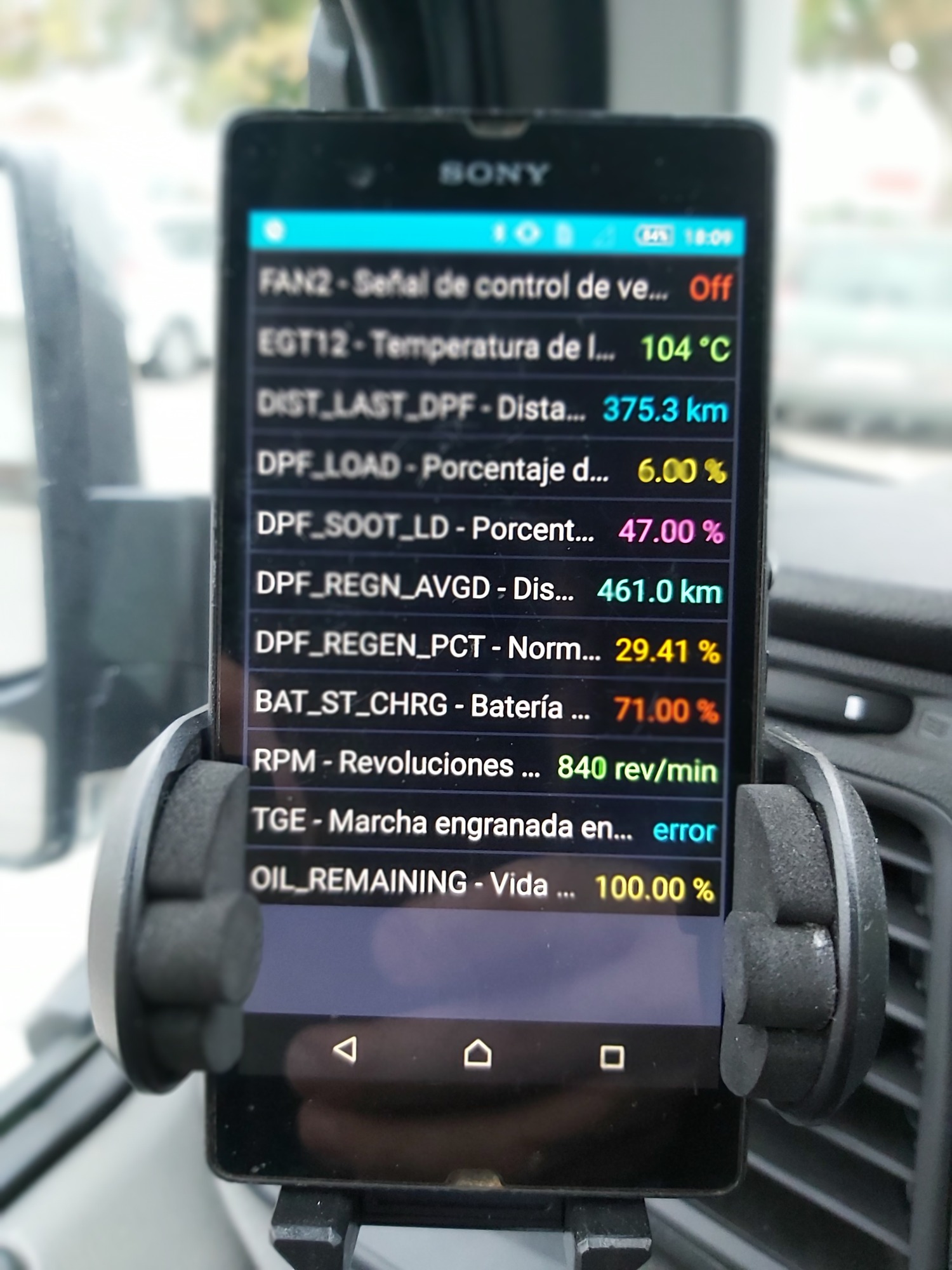

A ver qué os parece esto, con la campaña de actualización pasada hace un par de semanas....hasta que no ha llegado a 100% no ha regenerado. A pesar de estar muuuuy por encima de los 600km. Y pasada la regeneración...no se ha puesto a cero....Cuando he parado la furgo marcaba unos 900km y ya hacía muchos que había terminado la regeneracion

Desde que han hecho la actualización no hay manera de encontrar una lógica a este tema.
He visto furgos que el DPF_LOAD y el DPF_SOOT_LD llegan casi al 200% y no regeneran, otras veces van por 900kms hechos en el DIST_LAST_DPF y sin regenerar.
No hay manera de entenderlas ahora mismo.
Habrá que seguir investigando.

Un cosa, en la fuego del trabajo, una transit van de enero del 2018, hace 1 mes hice actualización de sofwtare. Ayer me salió un mensaje que nunca me había salido sobre el filtro de partículas, me di un paseo por autopista y desapareció siguiendo indicaciones de ir a velocidad constante y revs a 2500.
Mi conducción es prácticamente ciudad e imagino sufre, no tengo Obd ni nada, no se si la actualización ha solucionado el tema de la regeneraciones avisando o no va por ahí el tema.
Los mensajes fueron: filtro escape ssobrecargado, conducir limp.
Y a los 5 minutos que imagino que llegaría a temperatura cambió a: "limpieza del filtro de escape" A los 15 minutos de carretera desapareció el mensaje, no llegue a ver si hubo alguno dando limpieza por buena o que, de unas a otras el tablero estaba normal.

Éste finde estuve por Portugal y me pego una regeneración por km, estando el soot al 88%, esta vez no me saltó al 70, imagino que por no estar en las condiciones adecuadas para regenerar.

Esos mensajes han salido siempre cuando el filtro está muy colmatado. La actualización va por otro lado. Hay un video de uno de ford explicando de qué trata.
https://youtu.be/PoJvpB6eIzA
