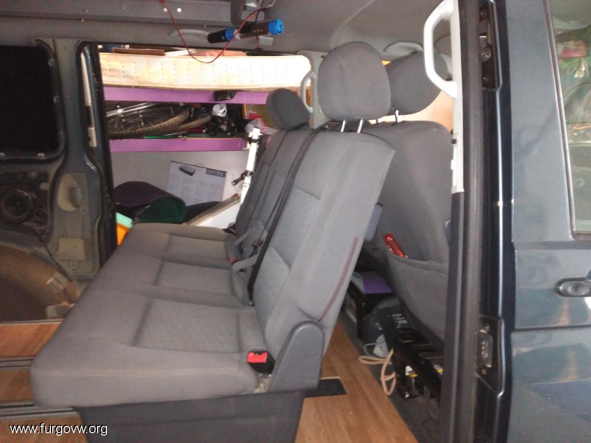

Hola buenas tardes estoy rehaciendo mi t5 Multivan adaptándola a mis necesidades y se me ha ocurrido de poner los asientos al revés es decir en dirección contraria a la circulación. ¿Es legal llevarlos así? No se si preguntar por aqui o en brico ???

Ilegal. Ese asiento está diseñado para ir con los ocupantes en el sentido de la marcha. A mediados de los 90 se prohibió los de contrtamarcha y los de lado por eso los asientos de las Multivan posteriores giran y para circular los tienes que poner en el sentido de la marcha y por eso te lo indica el manual.
Ese banco de asientos esta pensado para desplazarse sobre raíles e incluso así hay una posición concreta para su utilización en circulación. En parado ya haces lo que quiera; como si queres darle la vuelta pero no circular con el así...

 .llorando .llorando ooooo que lástima con lo bonito que había quedado. Pues nada muchísimas gracias por la información y por haberme resuelto esta gran duda que tenía. .ereselmejor
