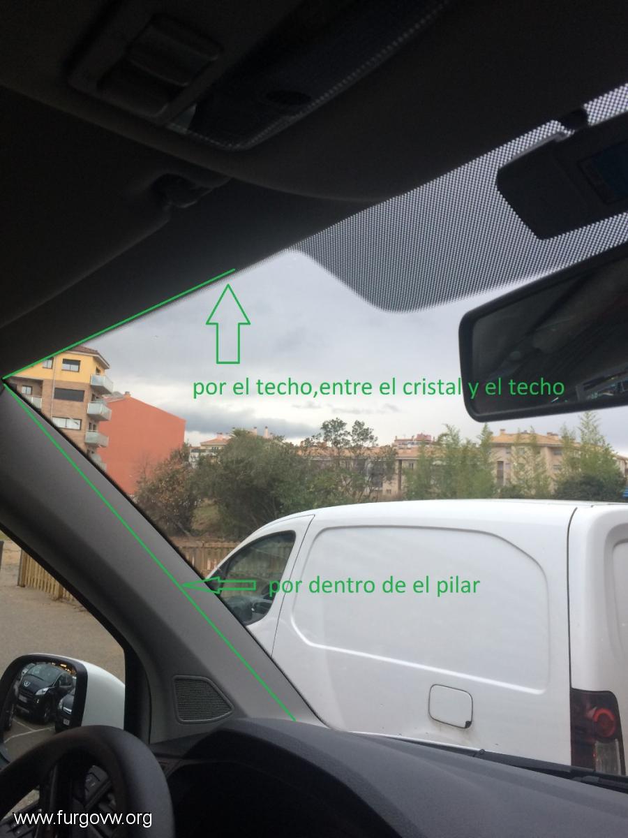

Cita de: cuv en Febrero 05, 2018, 13:07:54 pm
Alguna foto de como queda en el sitio que dices...

Cita de: jomori en Febrero 05, 2018, 20:08:35 pm
Muy buena idea y bien documentada, jejejeje. Tomo nota para cuando me llegue. Ademas ahi esta un poco mas oscuro por el tintado ese que tiene la luna.
mumino
Ya hay mas gente que comenta que funcionan muy bien, muy buna la ilustracion de como subir el cable, muchas gracias compañero!

Cita de: Oskarroñero en Febrero 05, 2018, 20:11:59 pm
jaja tiene mas faena subir las fotos que instalar el sensor,si te fijas,la perilla por detrás es gris,el original es un papel de color rojo que se despega para poder pegar la perilla al salpicadero como indica en su tutorial,yo le recorte y pegue un trozo de cinta aislante gris que canta menos que el rojo

Cita de: jomori en Febrero 05, 2018, 20:20:26 pm
Aupa jomori, donde has pegado el sensor? He mirado en la mia y en medio no tiene nada donde poder ponerlo. El espejo esta mas abajo.

Febrero 07, 2018, 01:14:14 am #22 Ultima modificación: Febrero 07, 2018, 01:16:01 am por jomori
no esta pegado,solo encajado en esa muesca que se ve en el techo,el cacharro gris que se ve es el tac de abrir las autopistas no es el espejo , el sensor que tiene forma de perilla solo esta encajado en el techo
