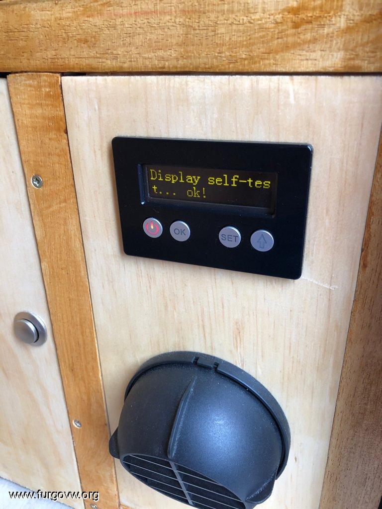

Buenas, ya tengo instalada la candy, el modelo militar nuevo, y no entiendo por qué me hace esto a ver si me podéis echar una mano, la primera hizo el amago de arrancar pero las siguientes la enciendo y se apaga sola y luego pone a los segundos "display self test ok" y nada no me hace nada así todo el rato

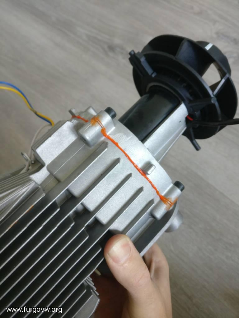

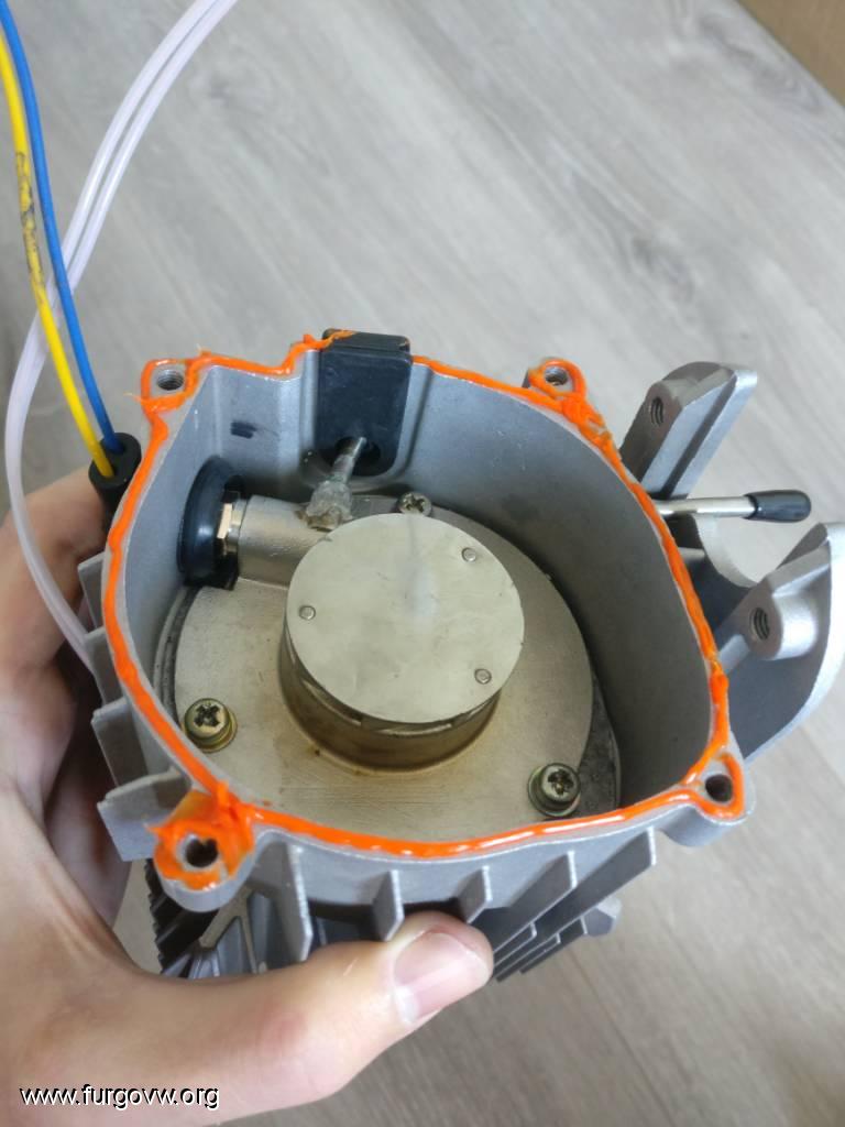

Pues hoy he puesto nural 28. A ver qué tal. Asi queda supuestamente estanco.

Cita de: amv en Diciembre 20, 2018, 18:34:17 pm
Enviado desde mi ONEPLUS A3003 mediante Tapatalk
Muy buena pinta.... ya verás que risa  .meparto cuando tengas que abrirla para hacerla una simple limpieza o para cambiar la bujía. Que no es algo eterno .palmas
Eso si.,, estanca estará a tope , el mural es EXTRAFUERTE, y es como si se hiciera literalmente una soldadura entre ambos metales. Vaya, que como tengas algún problema a la basura .
CORRIGO , por si a alguien le ayuda como ha hecho amv, el Mural que ha puesto en teoría se puede quitar con facilidad y hace estanquedad , sin soldadura, que le la hace es el mural 20 que alguna vez he utilizado y he debido confundir con este otro, que nunca he probado .
Yo sigo pensando que esta así por algo. Repito, la Webasto de 800€ es totalmente estanca por esa junta.? Alguien lo puede comprobar??

También sería interesante si sigue fugando después de sellarla, por si la perdida es por algún otro sitio.

amv
Diciembre 20, 2018, 21:01:56 pm #1707 Ultima modificación: Diciembre 20, 2018, 21:06:15 pm por amv
Cita de: gcm.alco en Diciembre 20, 2018, 19:19:29 pm
Correcto bien rectificado. Esto no es mas que una silicona. No es cemento, ni pega.
Respecto a si fuga. Pues me falta hacer la prueba a las 12hors. Pero la hice a las 4 y nada.
Recomendable 100x100
Si no importase que fugue, no pondrian juntas.

Weide
Probando bien la calefaccion, he conseguido que funcione correctamente, pero solo si tengo conectado el cargador de baterias a la bateria, la he llevado a un taller de campers y me han medido el consumo que tiene y es muy exagerado, teniendo la bateria completamente cargada me la tira en cuestion de 1 minuto (y es nueva la bateria y esta en perfecto estado, de gel 150). No se por que me da que el modelo militar este que ofrece la tal candy, tiene un consumo exagerado para nada compatible con furgonetas campers, por lo menos esto es lo que me han dicho en el taller. He escrito a candy a ver que me dice pero me da que la voy a tener que reclamar por paypal
gcm.alco
Cita de: Weide en Diciembre 21, 2018, 15:24:46 pm
De cuanto consumo se trata.? Te lo digo porque en el arranque, hace un pico de consumo, y una vez que está caliente baja bastante, igual que una nevera de 12v o cualquiera.
