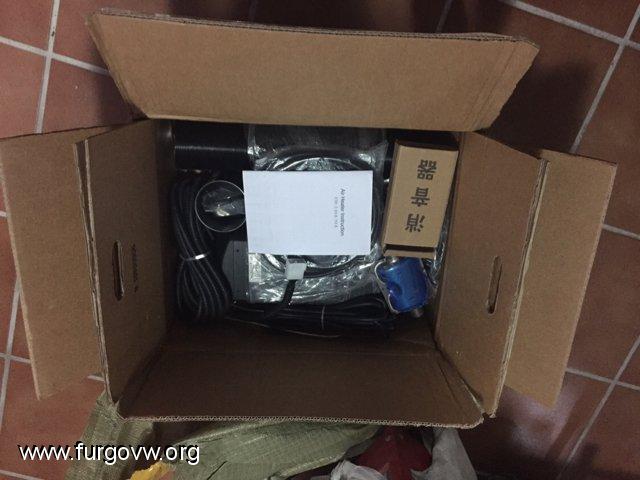

Ya he recibido mi calefacción
Antonio68
Ahora tengo cierto respeto para su instalación, sobre todo en lo q se refiere a la colocación del espadín
Agradecería ayuda, si alguien tiene fotos de como lo ha hecho
Muchas gracias

Cita de: Antonio68 en Noviembre 24, 2018, 15:44:41 pm
Cuánto te ha tardado en llegar desde que te la envío Candy.
a ganar a ganar pollo para cenar
frikipuntos: 1
Antonio68
No ha llegado al mes
Y no he tenido ni q pagar aduanas ni nada. Me ha llegado directo a casa
