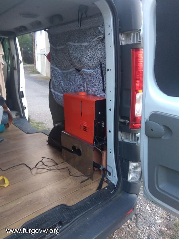

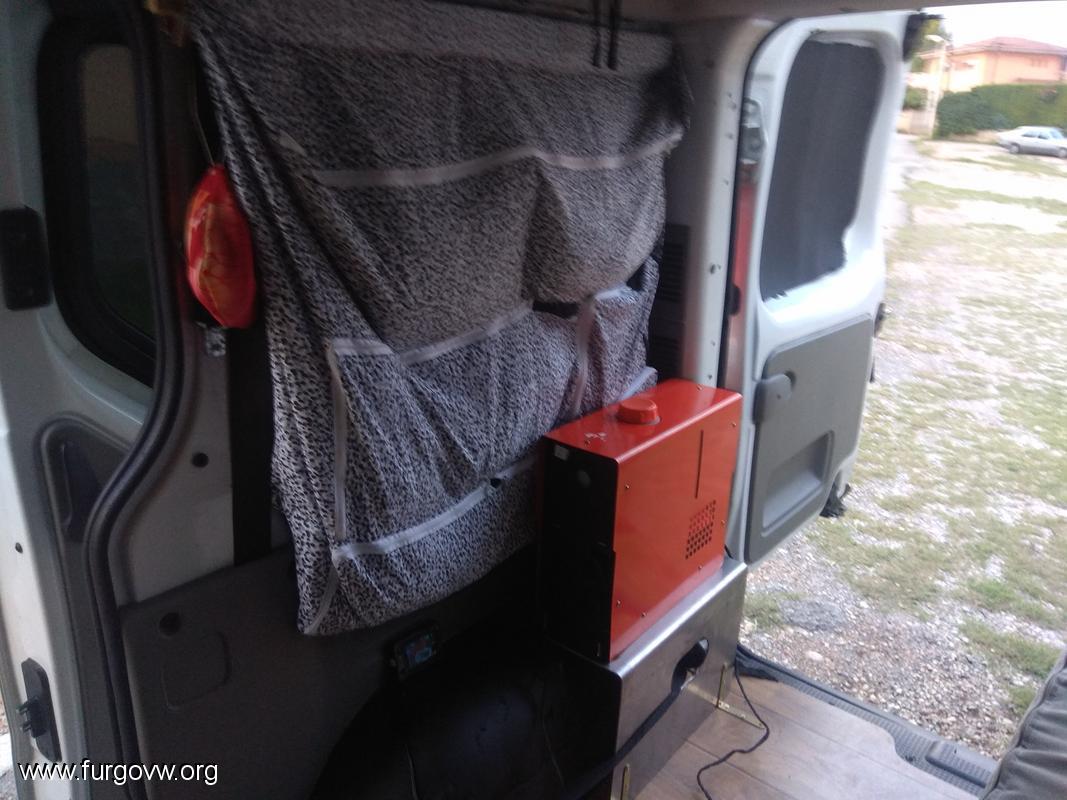

Hola compinches pues os pongo fotos de cómo he instalado yo la de quita y pon en una Opel vivaro....en la zona de atrás a la derecha hay ya un agujero de serie para poder sacar el escape.

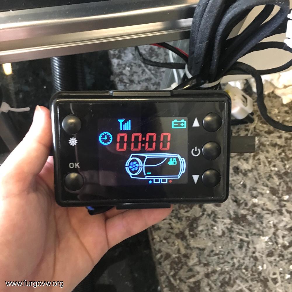

le he vuelto a escribir a la querida Candy para que me mandase la foto real   .fotografo del nuevo mando, y este es el que nos mandaran  .palmas .palmas .palmas
Este mando nuevo tiene un receptor de radio frecuencia (una ampollita negra al lado de la entrada de cables) para hacer funcionar la calefa a distancia con un mando a distancia y cuando vayas a entrar en el vehiculo ya este calentito pero no es wireless como he oido por aqui a alguno.
Hay que cablear y luego emparejar mando y pantalla!!! No, no nos vamos a librar de desmontar guarnecidos jajajajaja  ;)
Por esto tiene ese icono como de cobertura.
