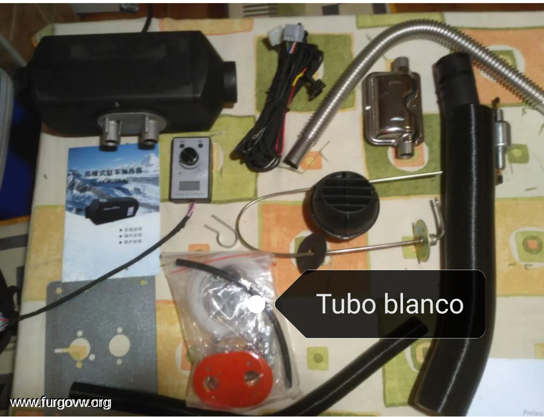

buenas tardes sabéis este tubito blanco para que es? supongo que es para el gasoil pero... que va dentro del tubo negro? es que no entiendo no entra en los espárragos de la calefacción ni de la bomba... o eso me parece a mí... ???

Cita de: caldero en Enero 23, 2018, 19:38:33 pm
Hola. El tubo negro de goma para el combistible es corto en todos los casos, porque ese trozo es para cortarlo en tramos, que te permitan embocar en la bomba, el filtro y la entrada de la calefa y luego empalmar el tubo blanco fino de plástico para ir de un elemento a otro.
En esta foto se vé lo que quiero decir.
Te copio-pego un mensaje de hace tiempo que va sobre el tubo blanco. .bien

me imaginaba algo así pero no será mejor comprar te un macarrón negro más largo y hacerlo todo con este macarrón negro?  :roll:
de esta forma te evitas abrazaderas y posibles puntos de fuga, no?  :roll:

El tubo blanco tiene un diámetro interior diminuto y es para que no disminuya la presión en el gasoil. Si pudieras directamente todo en negro bajaría la presión y podrías tener problemas en la alimentación.
Todas van montadas como te pone el compañero y la verdad que no es un punto que de problemas. Es una unión muy buena y estanca a posibles pérdidas o entregas de aire.
