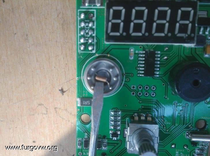

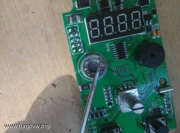

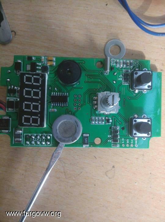

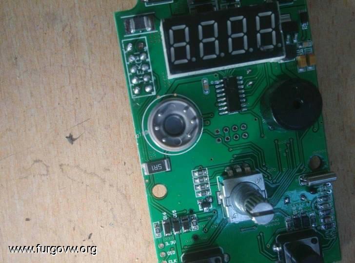

Hola a todos, gracias a vuestros comentarios  me  decidí  a comprar  la calefacción y gracias también a  la ayuda de un amigo manitas la tengo ya instalada en una Jumper, debajo del asiento del copiloto y el mando en el pilar izquierdo debajo del cinturón, a unos 30 cm del suelo.
Tras el primer arranque con la puerta corredera abierta, todo ha ido bien. He seguido haciendo pruebas y me salta un pitido y el error 01.
Estas últimas pruebas las he hecho con la puerta corredera cerrada. Es más, incluso con la calefacción apagada me salta el pitido y el E01.
Segun el manual el error parece que es por la detección de CO2.
A alguien le ha pasado algo así?
Alguna sugerencia?
Enviado desde mi SM-G950F mediante Tapatalk
Pues creo haber leido este mismo fallo que reportaba un forero no se bien si en este hilo o en hilo hermano de calefacciones chinas. Solo puedo sugerirte que compruebes bien que el aire del escape no vuelve a entrar ni por huecos en los bajos ni por retornos a traves de la propia calefaccion. La otra sugerencia seria que comprobaras junto a otro detector de co para comprobar que el detector de co de la candy esta bien calibrado.

orhi079
He preguntado a Candy acerca del problema con la sensibilidad de la alarma de CO.
Me dice como anularla.

Si, alguien había comentado lo mismo. Yo le puse celo encima del sensor y ya no pita. Por si en algún momento me arrepiento.
