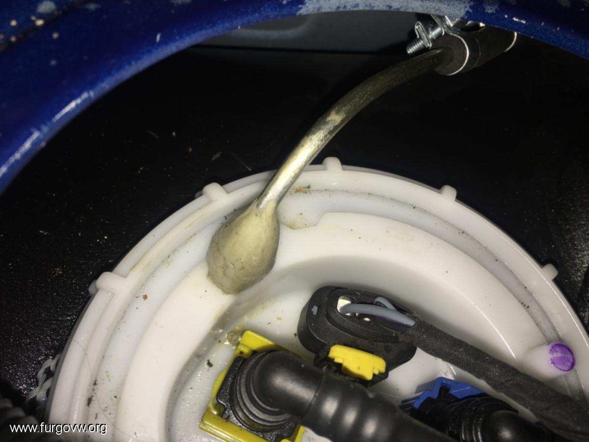

Por cierto para ayudar a AntonioDucato, subo un par de fotos de como he conectado el espadín en la tapa del aforador.. en un de los pitorros.
Como se puede apreciar.. hay un pitorro que está con pintura morada.. pues donde yo coloqué el espadín, era otro, broca del 5 con cuidado y nada más.. luego puse una masilla de dos componentes..  que queda como una piedra.. pero seguro que hay otras alternativas.
Como se aprecia.. le he quitado la chapa donde lleva para atornillar y fijar el espadín al depósito.

Queda estupendo gcm, muchas gracias por la ayuda, ya os iré contando, ya estoy hablando con Candy, así que en breve la pediré!! Mil gracias!!
