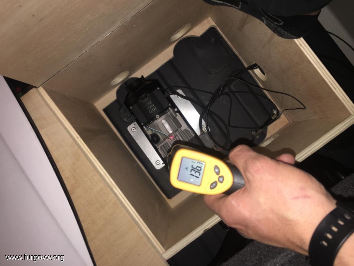

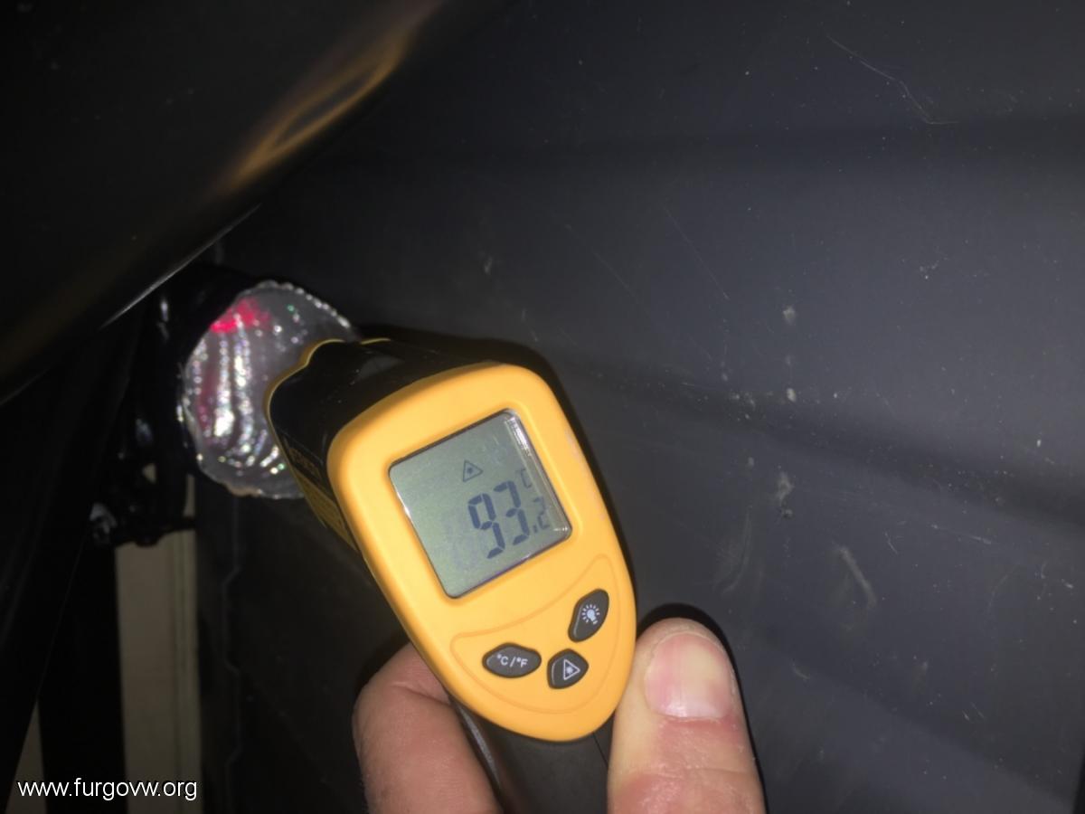

Bueno, pues como la idea es SUMAR, acabo de hacer unas fotos con un termómetro infrarrojo. Y estos son los resultados. Las condiciones son que la máquina ya estaba a pleno rendimiento..
Primera foto. Cuerpo de la máquina. En las aspas, que es donde más calor se genera 136Gr.
La siguiente es la temperatura del ventilador.

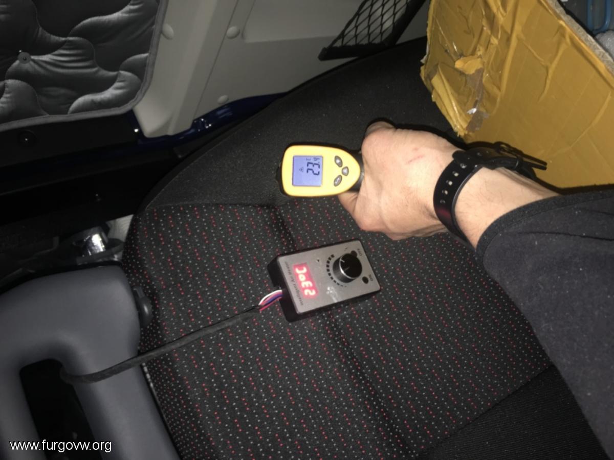

Se ha hablado de la temperatura que marca el mando de nuestras Candys , pues en mi caso el mando es bastante exacto. Como se aprecia . Refleja la temperatura superficial del asiento.

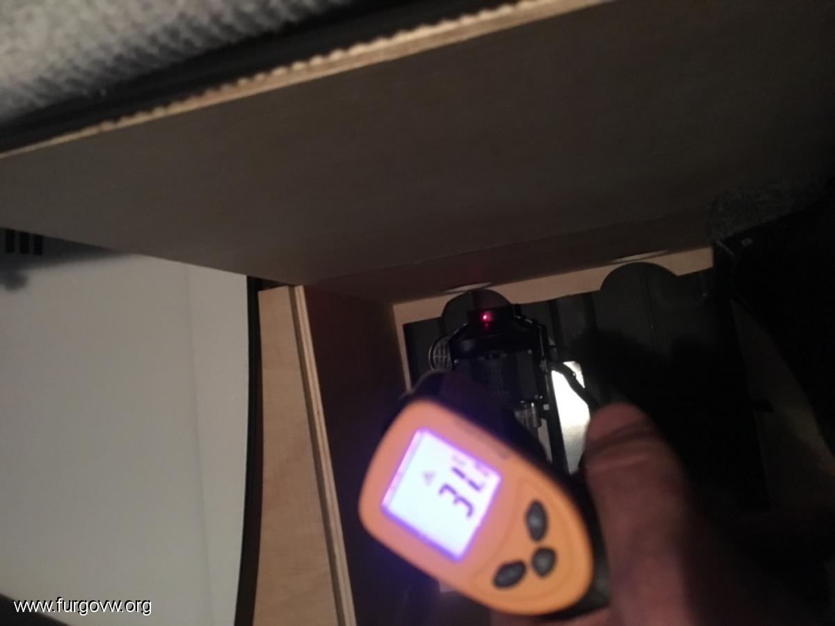

Y en esta última . Es la temperatura de salida, he de decir que es lo más cerca del aparato. Y qusi el tubo mide aproximadamente unos 50 cm por lo tanto Justo es la boca de salida baja la temperatura a unos 70grados
Por cierto la temperatura del escape varía bastante desde los 140 hasta los 60
Y otra cosa. Cuando he hecho las mediciones , como se observa le he quitado la carcasa, lo que ha provocado que la temperatura en el cuerpo de la máquina aumente bastante, ya que es el aire del ventilador lo que hace que se mantenga y no supere X grados.
Ha habido un momento que ha llegado a los 160grados y me ha saltado ERROR 03 , de sobrecalentamiento. Y se ha apagado , ha tardado bastante en ello . La he ayudado poniéndole la carcasa para que se enfriase antes , luego de apagarse ha vuelto a funcionar correctamente.
Aleeee saludos

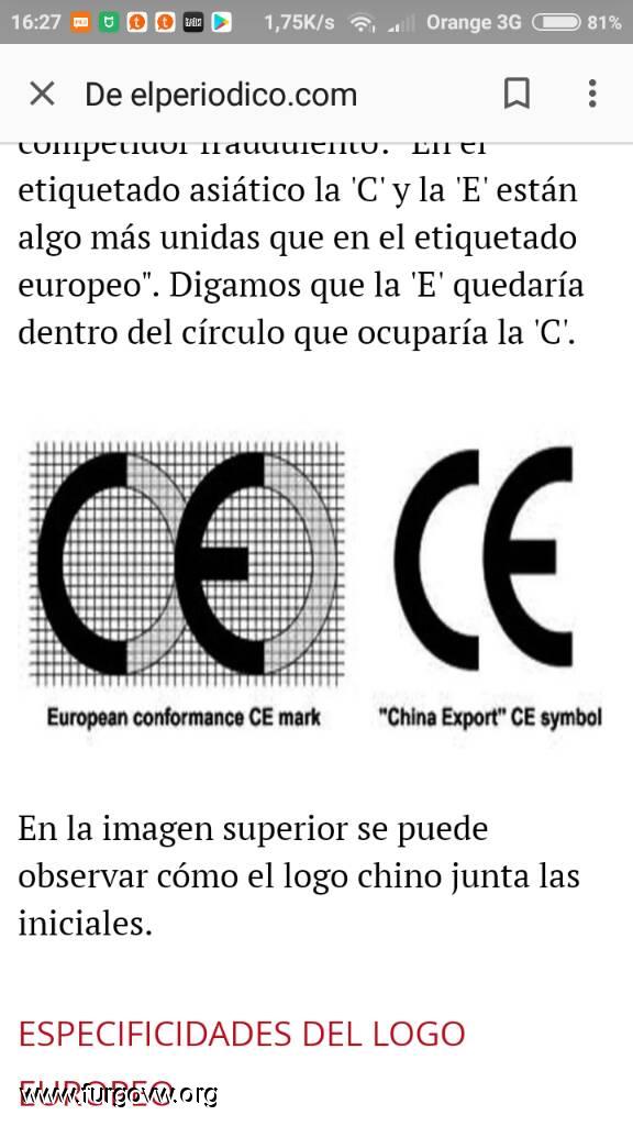

Cita de: GorkaT4 en Marzo 01, 2018, 12:45:06 pm
Yo sigo sin ver claro que te vayan a dejar colar ese China Export como un CE.
El marcado que tiene es ce no china exportación. Que sea auténtico o falso es otro cantar, pero lo que aparece en la pegatina es ce. De todas formas por lo menos aquí en Andalucia da igual porque aún teniendo todos los requisitos de cumplimiento de normas de ce en la ITV dicen que no y es que no. Respecto de la seguridad del cacharro pues yo personalmente no lo veo más inseguro que cualquier otro que cuente con las homologaciones a día de hoy. Es más insegura una mala instalación o un mal uso que el aparato en si mí mismo.

Cita de: gcm.alco en Marzo 01, 2018, 18:25:12 pm
Aleeee saludos
No se pueden arrancar con la carcasa quitada, ya me sorprendió verlo en las fotos.

Cita de: elrayo en Marzo 01, 2018, 21:20:28 pm
Enviado desde mi Redmi 3 mediante Tapatalk
Me harias el favor de publicar de nuevo (no ncuentro la anterior foto) la foto del marcado CE?

gcm.alco
Cita de: prisamata en Marzo 02, 2018, 00:05:40 am
La arranque con la carcasa puesta... luego, a posteriori se la quité , para hacer las mediciones, y en menos de 5 minutos, salto el error 03,.

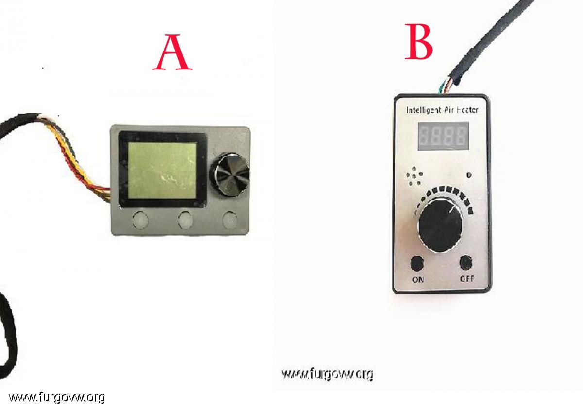

Después de leer el hilo, me he animado a comprar la calefacción. Pero me queda una duda que no aclaro por más que leo, y es la diferencia entre los dos mandos:
Si alguien me puede explicar las diferencias lo agradecería.
prisamata
Cita de: gcm.alco en Marzo 02, 2018, 10:25:23 am
Me explico mejor, no pueden estar funcionando sin carcasa,el por qué ya lo sabes

Cita de: L.B.L. en Marzo 02, 2018, 11:15:20 am
Hola a todos.
Primero agradecer a Sergio_asf la iniciativa y al resto que experimentan con su calefacciones.
Según parece, el modelo A, es anterior al modelo B, por lo tanto el A no podría ser "ELEGIBLE",  cuando Candy te da a elegir entre un mando u otro.. se refiere a un mando ANALÓGICO y el MODELO B.
En cuanto a las diferencias las desconozco.

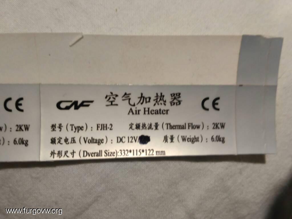

Marzo 02, 2018, 16:37:14 pm #1000 Ultima modificación: Marzo 02, 2018, 16:42:31 pm por elrayo
Cita de: GorkaT4 en Marzo 02, 2018, 08:58:43 am
Gracias.
Aquí está.

L.B.L.
Cita de: gcm.alco en Marzo 02, 2018, 15:46:43 pm
Muchas gracias

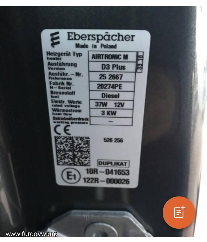

Marzo 02, 2018, 19:05:07 pm #1004 Ultima modificación: Marzo 02, 2018, 19:11:40 pm por elrayo
Cita de: Jordi lopez en Marzo 02, 2018, 17:28:12 pm
Y la pegatina del iso?
Esa también os la envío candy??

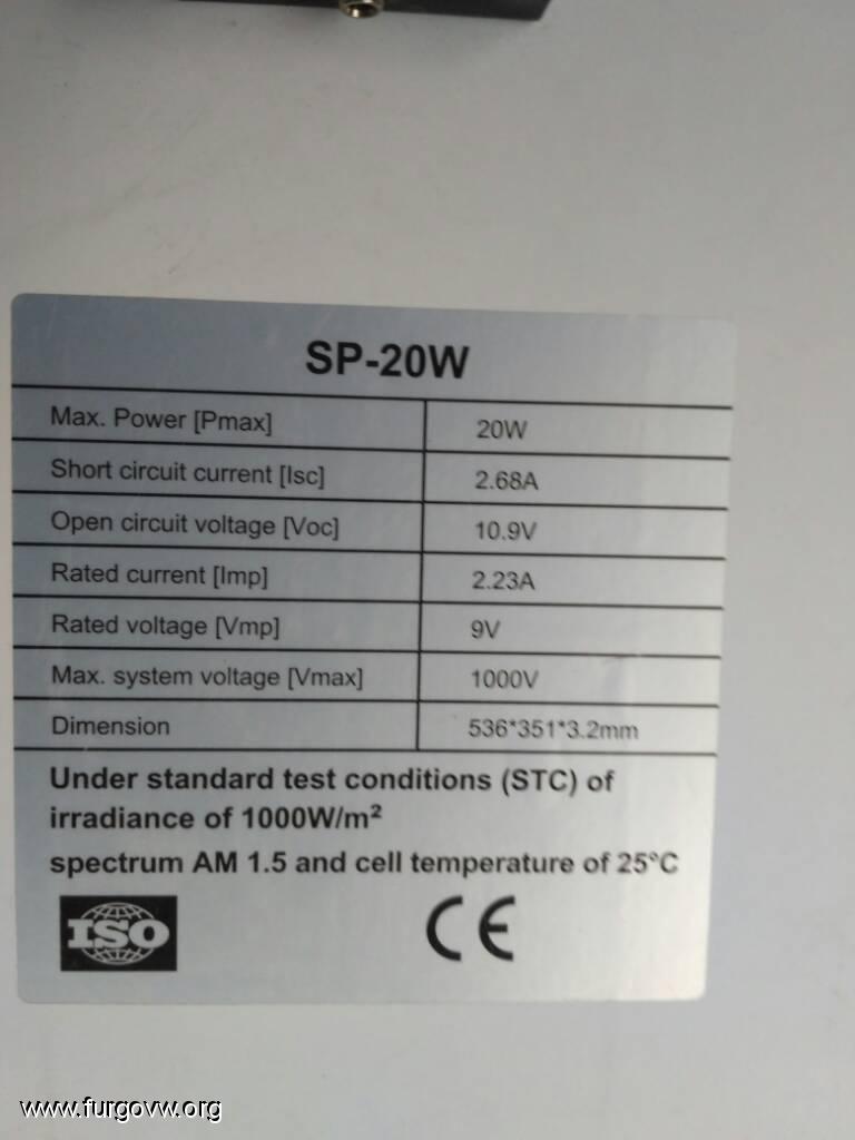

Según tengo entendido para homologar una Calefaccion no solo basta con el marcado CE. Además tiene que cumplir la normativa 10r. y 122r.  Estas dos nomativas creo que son del 2014 por lo que incluso calefacciones europeas no poseen estás normativas.  Una foto.
El que compre una Candy debe tener claro que instalarla en una furgo lo más  probable es que  vaya de ilegal. Si alguien la legaliza pues mejor.
