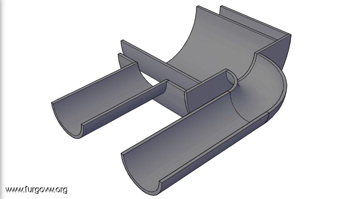

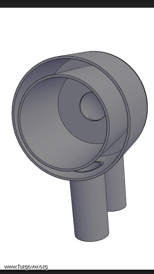

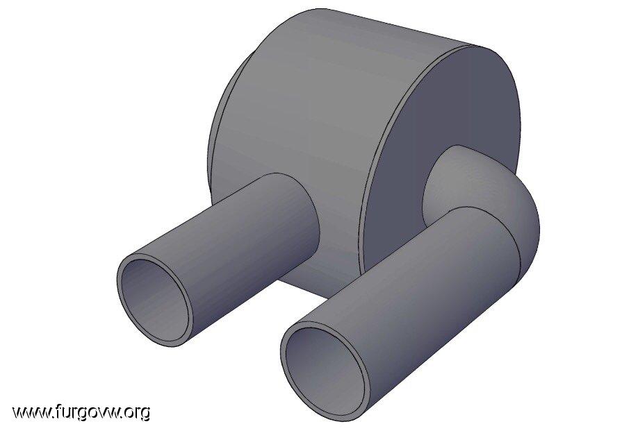

Bueno, aún así te expongo la idea que tenía por si te sirve de algo.
Creo que el tubo exterior es de 80mm de diámetro y el interior de 60mm de diámetro. Las tomas de la Candy las he dibujado a 25mm.
La salida Truma que te comento, la llevo instalada en la AC en una Truma Combi 4 y tanto la aspiración como la salida de escape es forzada.

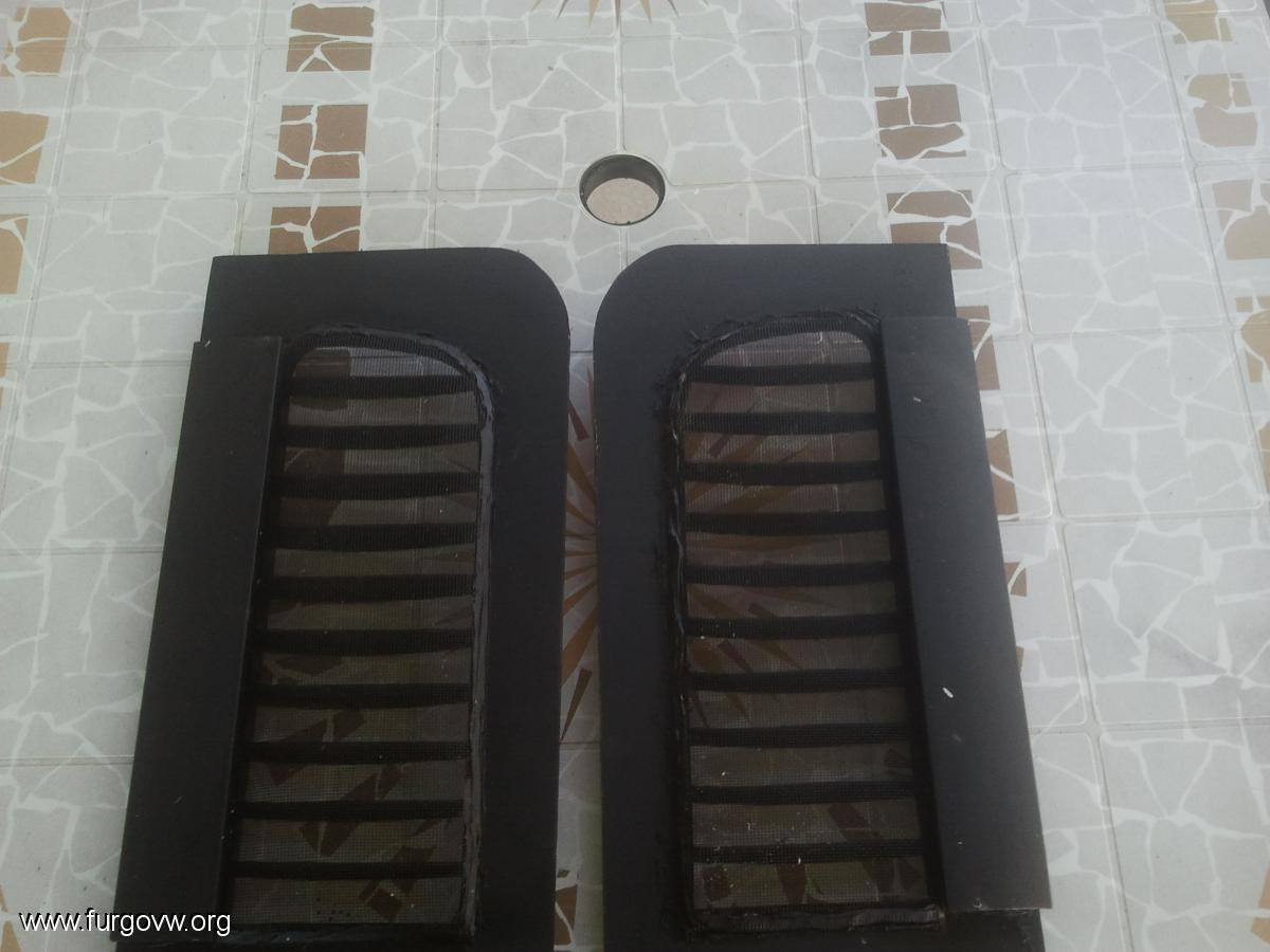

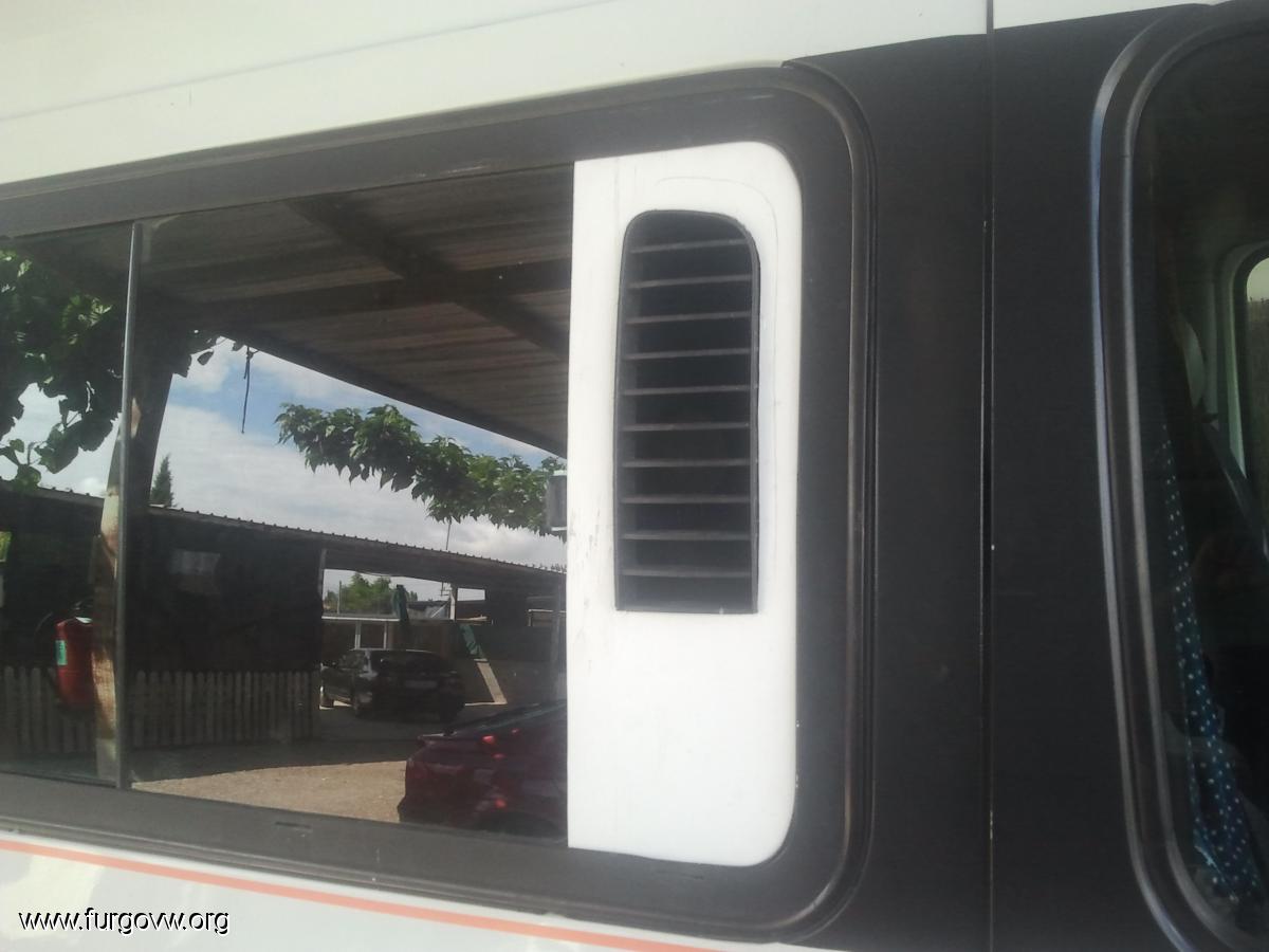

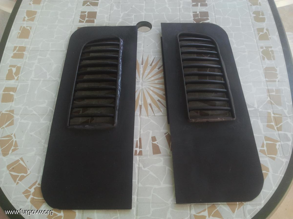

Los airvent de ventilacion ya los tengo hechos, ahora se trataria de hacer unos "ciegos", unicamente con los agujeros de escape y admision.
